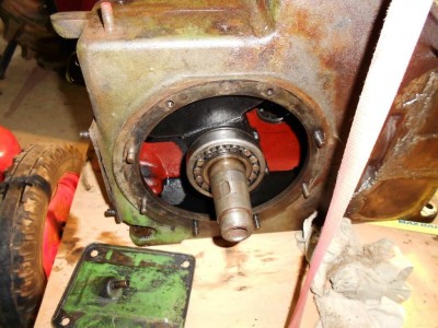

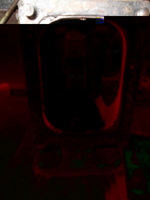

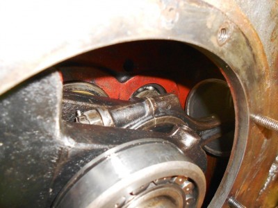

das ganze ist leider nicht ganz so einfach.
du kannst den Deckel hinten am Ölmessstab abnehmen und die 2 Pleuellagersschrauben (mit Splinten gesichert) abnehmen und die Hälfte der Lagerschale nach hinten rausnehmen.
Der Kolben muss nach hinten raus und wird auch nach ein bisschen Fummelarbeit,in dem du die Kurbelwelle bewegst, raus gehen.
Das Problem ist auf jeden Fall der Einbau.
Dazu musst du den Motorseitendeckel hinter dem Schwungrad entfernen.
Auf der Kurbelwelle jedoch sitzt ein Kugellager. Wenn du den Seitendeckel entfernst (da gibt es einen Trick), bleibt dieses Lager allerdings auf der Kurbelwelle sitzen.
Beim späteren Einbau musst du dies aber abziehen und in den Seitendeckel einbauen und beides gleichzeitig vorgewärmt wieder einsetzen.
Dazu muss der Wellendichtring gleich mit getauscht werden.
Wie gesagt alles ein bisschen zeitaufwändig und es sind ein paart sachen zu beachten.
Bevor du da rangehst, kannst du dich gerne telefonisch bei mir melden. Einfach PM an mich.
Es gibt da einige wichtige Dinge zu beachten.
Hier noch 3 Bilder zur besseren Veranschaulichung
