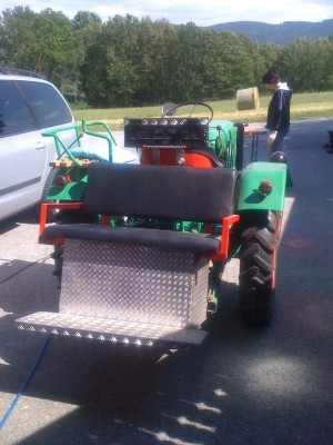

Ich bin am verzweifeln. Mein kornett Raucht und Raucht. Neuer Kolben, Zylinder geschliffen, Spülkolben neue Ringe und gehohnt. Kurbelgehäuseentlüftung ok. Einspritzdüse neu gerichtet. Aber alles ohne Erfolg. Er raucht gleich wie vorher. Weiß irgendjemand Rat?

Habe jetzt auf 7 Kilometer 2 Liter Öl verbraucht :o
Ist mir schon bewusst daß sich alles erst einlaufen muss. Aber 2 Liter ist mir doch viel vorgekommen. Gibt auch was Positives: Knapp auffahren gibts sicher nicht. Denn hinter mir ist es finster. Ich glaub mein Auspuff ist zu. Kann das auch was mit dem Qualm zu tun haben?
Also 2 Liter auf 7 km ist deutlich zu viel! Das ist ja ungefähr die Hälfte des Motorölinhaltes :!:
Auspuff solltest Du erstmal prüfen bevor Du weiterfährst.
Und, wenn Du noch den Öldeckel ohne Entlüftung hast, kann der Druck im Kurbelgehäuse nicht entweichen wie er soll und drückt das Öl in den Brennraum. :shock:
Die Entlüftung hat Normag ja nicht aus purer Langeweile eingebaut. :mrgreen:
