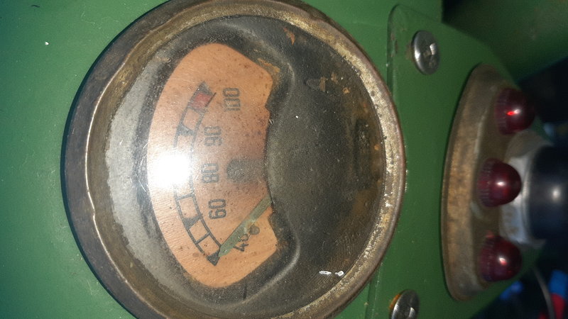

Hier mal mein Thermometer als Bild. Kann mir jemand sagen, ob das ein original NZ Thermometer ist?
20220115_155102.jpg [ 5.82 MiB | 8363-mal betrachtet ]
