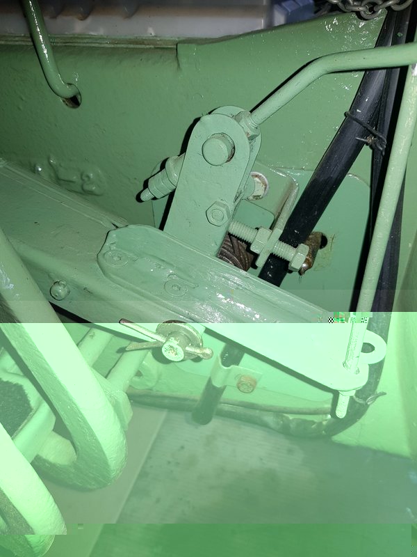

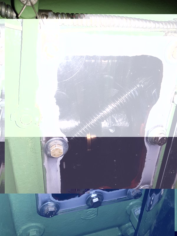

Die Exzenterschraube dient normalerweise tatsächlich der Leerlaufeinstellung. Beim drehen daran hat sich aber auch bei meinem NG 16 nichts geändert.
Um dem Motor bei der Arbeit zuschauen zu können und auch den Motorölstand ohne Ziehen des Ölpeilstabs prüfen zu können :D habe ich bereits vor etwa drei Jahren den großen Seitendeckel durch einen Plexiglasdeckel ersetzt. Damit ist die besagte Exzenterschraube im Deckel natürlich nicht mehr nutzbar. Ich habe zur Leerlaufeinstellung zu einer anderen einfachen Lösung (siehe 1. Foto) gegriffen. Funktioniert problemlos. Die Originalteile habe ich natürlich archiviert, so dass ich den Originalzustand problemlos wieder herstellen kann.
An dem Winkeleisen, das man vor der Leerlaufstellschraube sieht, habe ich den Handgashebel angeschlossen.
