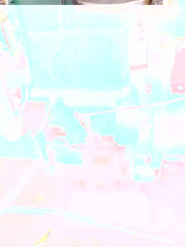

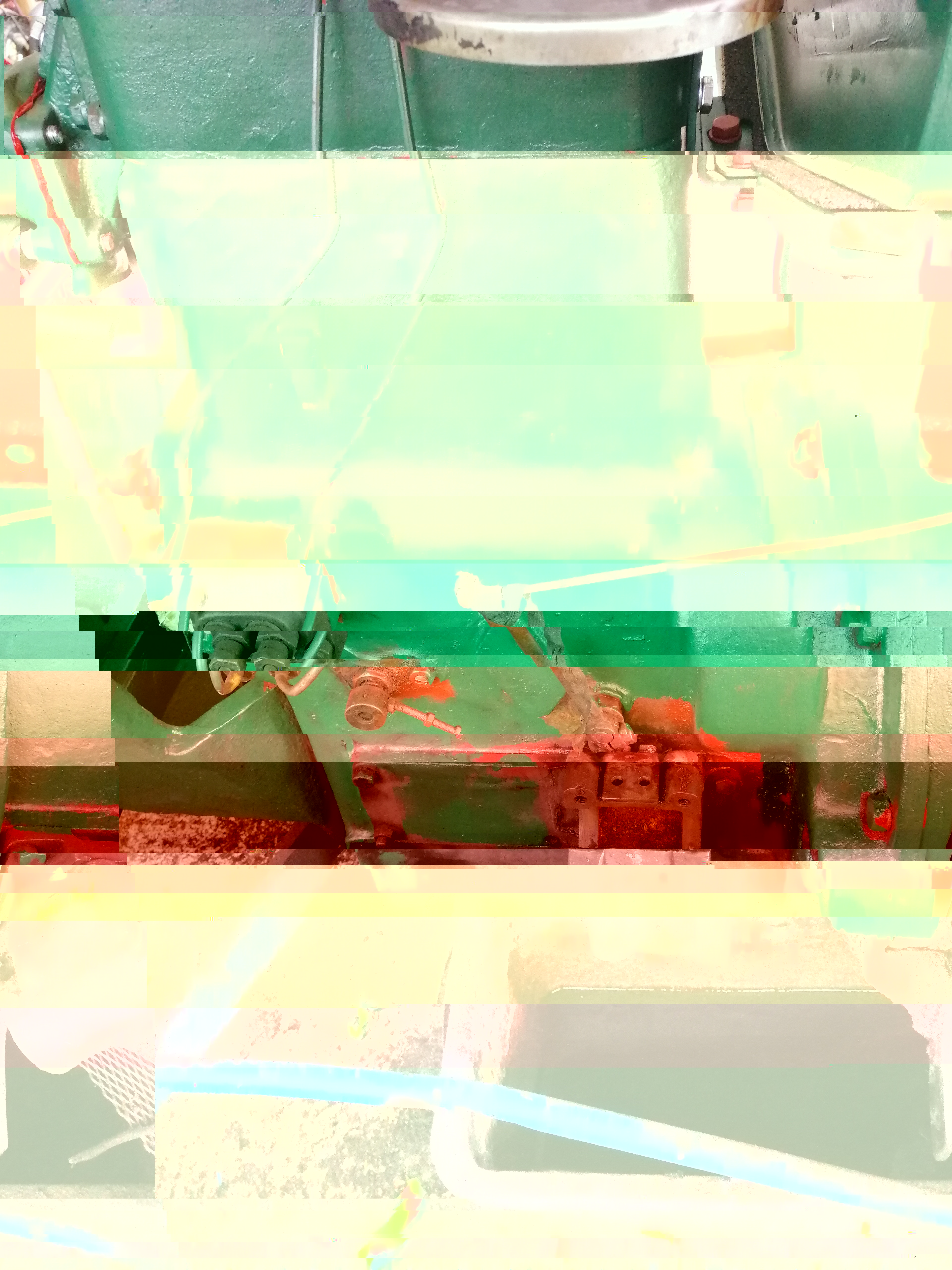

nachdem ich nun meine ESP und Düsenstöcke von Braun zurück habe möcht ich nun gern meinen NG22 starten, aber er mag noch nicht. Mich interessiert wozu der "hebel samt langer Schraube M5" unter der ESP eigentlich gut ist. Er läst sich hin und her bewegen. Vielleicht kann jemand auf dem Foto was erkennen.

danke für die Zeichnung. Im Endeffekt geht es um das Stück runde Welle mit Gewindeschraube das auf den Bild noch durch Grundierung hervorsticht. Man kann die welle an der Schraube ca 180° drehen so wie einen Uhrzeiger von 12 auf 18 Uhr ca nur was tut sich dadurch.

dass er jetzt nicht startet liegt zu 50% daran dass die Pumpe nicht richtig entlüftet ist würde ich dreist behaupten. Da du auch die Pumpe mit den Abgängen zur Seite hast wie ich, die deutlich schlechter ist als die andere würde ich darauf schließen, da das Problem hier bekannt ist. Ich habe es erst geschafft die Pumpe zu entlüften als ich diese ausgebaut habe und hochkant in den Schraubstock eingespannt habe. Die ist von innen so verwinkelt, da bekommt man in normallage nicht die ganze Luft raus.
Den "Hebel" den du meinst ist die Regulierwelle für die Einspritzmenge. Da gehört keine gewindestange dran normal sondern nur eine Madenschraube. die die Buchse auf der Welle hält. An dieser stelle vermute ich die zweiten 50% dass er nicht startet. Von innen auf dieser Welle ist ein Hebel, der mit dem Gashebel weiter rechts im Block mit Federn verbunden ist. Gleichzeitig sitzt auf dem hebel der Schleifring, den Einspritznocken Axial auf der Nockenwelle verschiebt. Wenn du den "Hebel" jetzt drehen kann, prüfe erst mal ob sich nur die außen Buchse dreht oder die ganze Welle mit. Wenn du die ganze Welle so weit drehen kannst wird im inneren des Motors was faul sein. Entweder Federn zum Gashebel ausgehangen oder Schleifring fehlt oder nicht ime Einspritznocken eingefedelt oder alles drei.
