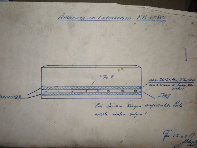

ich habe eine Zeichnung gefunden, mit der Änderungen am Spülkolben dargestellt sind.
Ich weiß nicht so recht, was diese Löcher bewirken sollen. Eventuell bessere Schmierung. Vielleicht hat hier jemand eine Idee?
Viele Grüße
Tobias

Hallo Tobias,
der Motor neigt ein wenig zum Ölverbrauch und zum Rauchen in bestimmten Betriebspunkten.
Diese Änderung sorgt für einen besseren Ölabfluß und reduziert das Auspuffrauchen dadurch.
Ein Bekannter hier hat das schon so ähnlich gemacht.
Woher hast Du die coole, alte Info?
Benutzt Du SAE 30 unlegiert als Motoröl?
Volker

Schön, daß sich jetzt mal jemand zu dem Thema geäußert hat.
Ja, das klingt plausibel. Durch die Löcher gelangt bei Abwärtsbewegung des Spülkolbens überschüssiges Öl von der Zylinderwandung ins Kurbelgehäuse und bei der anschließenden Aufwärtsbewegung ist der Zylinder und die Spülluft quasi "sauberer", so daß auch die Verbrennung sauberer wird ?
Die Zeichnung lag einer Ersatzteilliste bei, die ich kürzlich gekauft habe.
Ich habe bisher immer unlegiertes SAE 20 ganzjährig aufgefüllt, weil die Motoren auch im Sommer nicht sehr beansprucht werden und ich nicht so oft Öl wechseln wollte (Ich fahre auch im Winter.). Bei voller Beanspruchung im Sommer müßte freilich SAE 30 rein.
Jedenfalls kann ich zu diesen Ölen unbedingt raten. Manche halten das für Quatsch und füllen überall 15W40 rein, weil das ja so billig ist und viel bessere Schmiereigenschaften hätte als das beste Öl der 50er. Man macht damit aber die Motoren ohne Ölfilter kaputt, weil der ganze Abrieb in Schwebe bleibt und sich nicht am Boden des Kurbelgehäuses absetzen kann, der Verschleiß also sehr groß ist. Meine Erfahrung: Mit dem unlegierten Einbereichsöl kann man auch Motoren, die mit falschem Öl betrieben wurden (so wie man sie eben meist kauft) noch retten bzw. etwas verbessern. D.h., besseres Startverhalten, mehr Leistung, weniger Rauch und auch nach vielen Stunden klares Öl.
