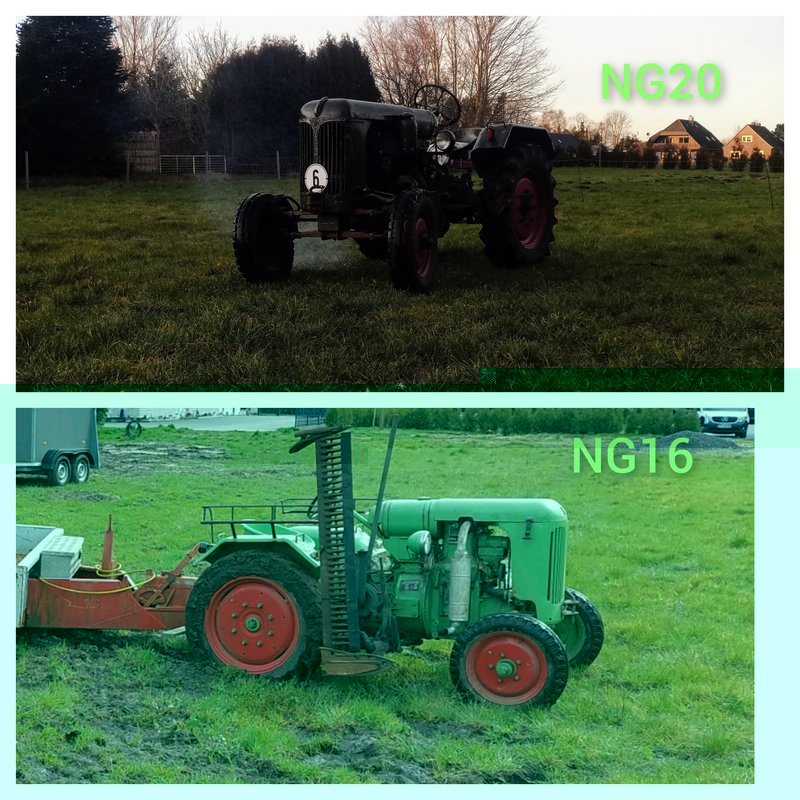

Moin bin Malte aus Ostfriesland habe einen Normag NG 16 und einen NG 20 .
Bei dem NG 20 wollte ich beim Motor Ventile neu machen und ggf. Die Kolben und Zylinder hat da irgendjemand einen Ansprechpartner zur Ersatzteil beschaffnung.
