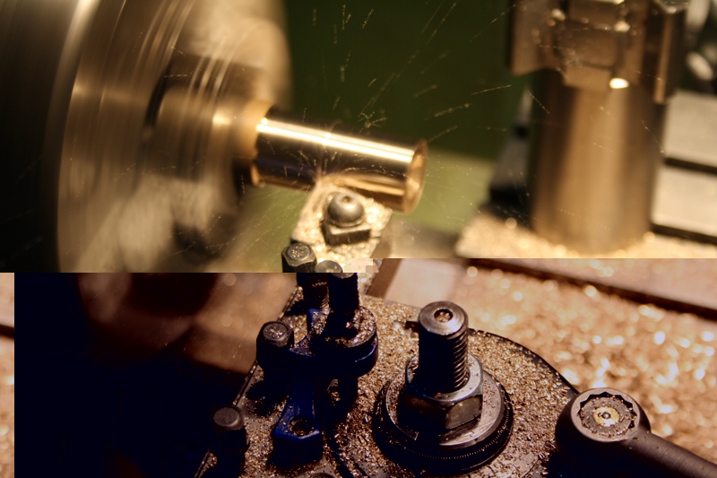

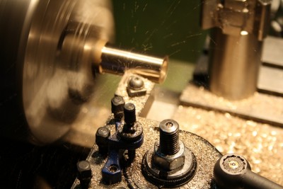

Die Buchsen habe ich aus Rotguss CC493K gedreht, Ø Außen 23mm
buchse_drehen.jpg [ 159.02 KiB | 10435-mal betrachtet ]

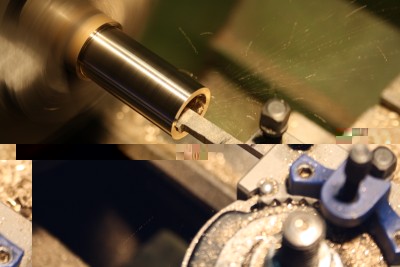

Aufgebohrt und anschließend Innen Ausgedreht auf ~Ø18,03
buchse_innendrehen.jpg [ 130.65 KiB | 10435-mal betrachtet ]

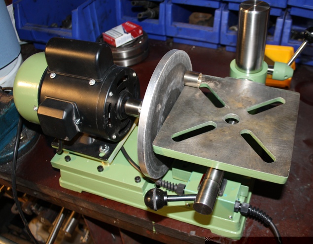

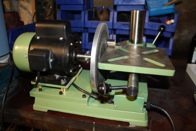

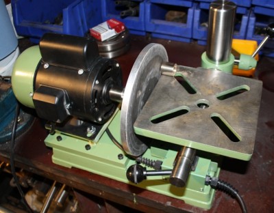

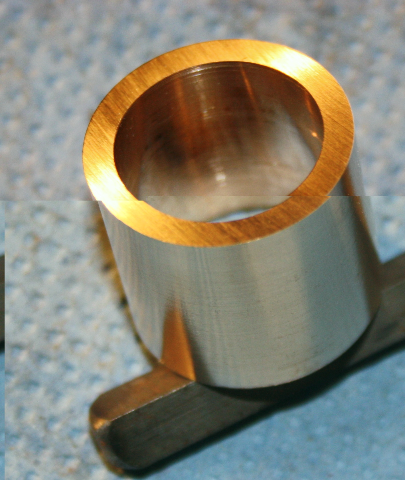

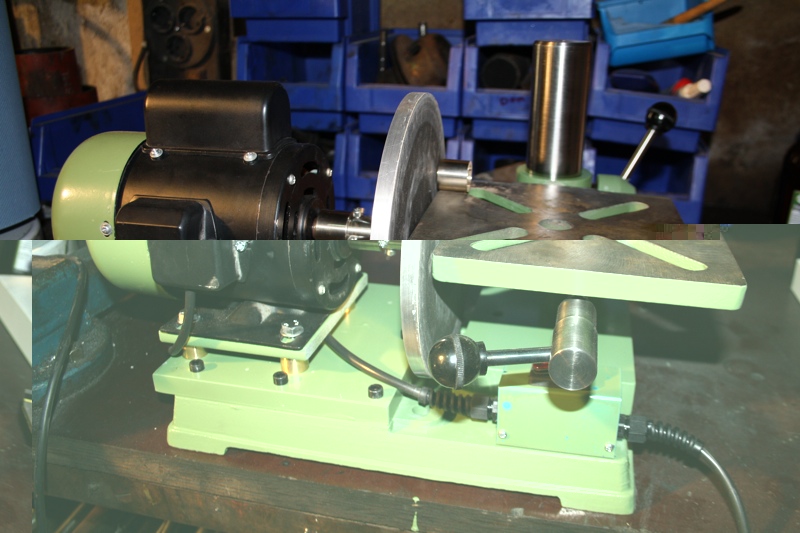

Die Breite des Kipphebels beträgt 20mm, da das Abstechen der Buchse von der Welle auf 20mm mittels Drehbank immer +- im Zehntelbereich ausfällt habe ich direkt auf 20,30mm gelängt und die Buchsen dann auf meinem neu gebauten Planschleifer auf 20mm geschliffen.
planschleifer.jpg [ 153.27 KiB | 10435-mal betrachtet ]
plan.jpg [ 140.5 KiB | 10435-mal betrachtet ]

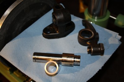

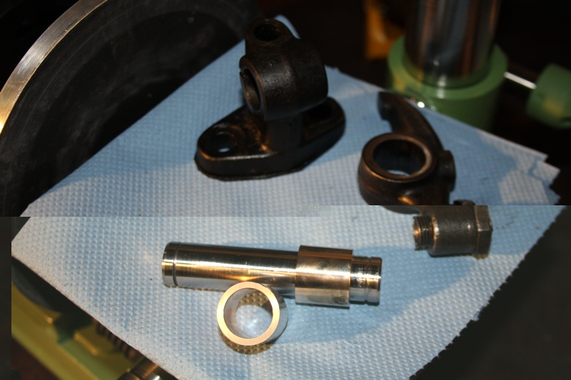

So sieht die Buchse aus mit exakten 20mm Breite:
buchse_geschliffen.jpg [ 610.1 KiB | 10435-mal betrachtet ]
Und so die gesamte Einheit:
einheit.jpg [ 141.34 KiB | 10435-mal betrachtet ]

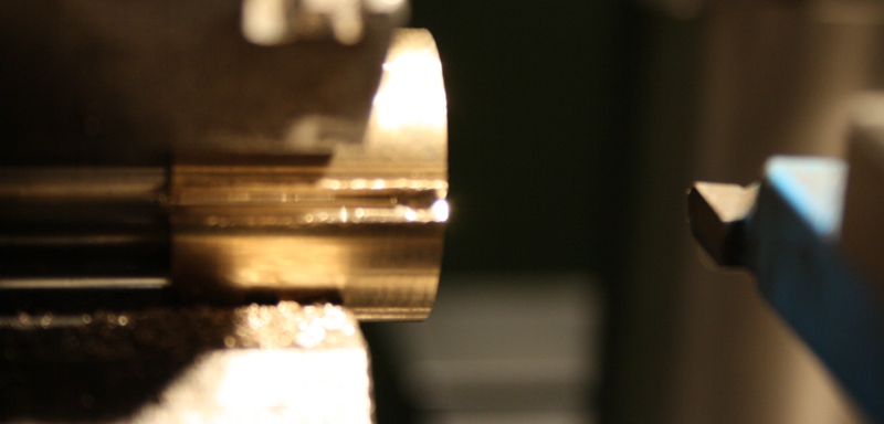

Bei Variante 2 muß man an die Außenseite der Buchse eine Nut stoßen die dem Radius des Stiftes im Kipphebel entspricht, nicht jeder hat die Möglichkeit dazu. Ich nehme dafür einen auf die Seite gedrehten Radien-Drehmeißel und fahre zehntel für zehntel durchs Material, bis ich diese "Nut" habe. (Habe ein Foto von davon, reiche ich morgen nach)
Den Stift zu entfernen ist nicht möglich, ausschleifen und zu Variante 1 wechseln wäre möglich, ich bevorzuge aber Variante 2!

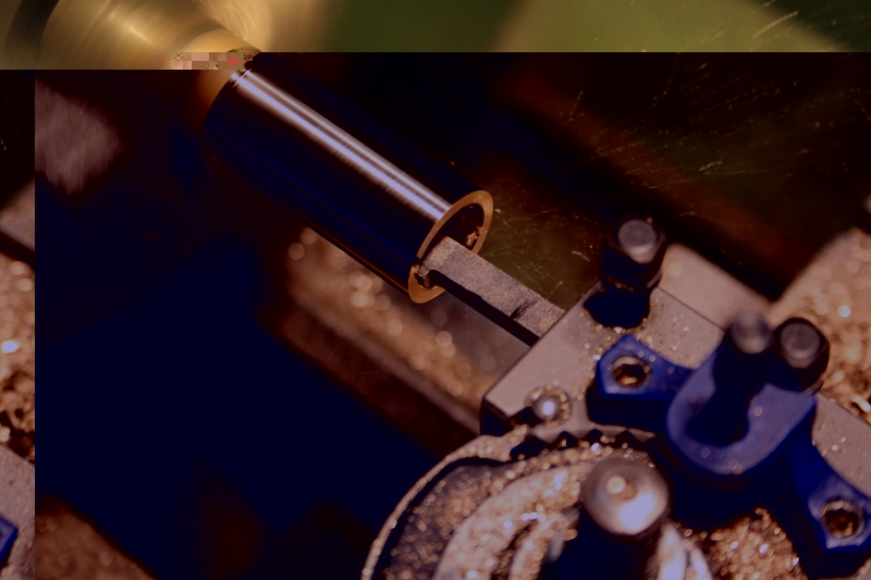

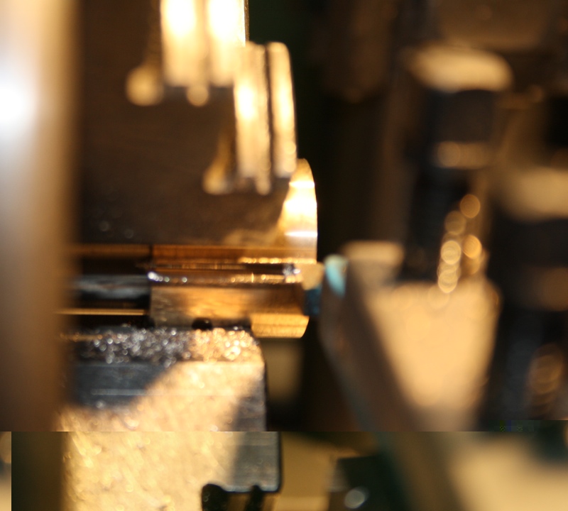

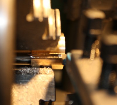

Keine gute Qualität aber durch aus erkennbar:
buchse_nut.jpg [ 133.44 KiB | 10371-mal betrachtet ]
buchse_nut2.jpg [ 70.89 KiB | 10371-mal betrachtet ]
Ein abgebrochener Gewindedrehmeißel, zum Radius umgeschliffen, wird in das Material gefahren. Das Backenfutter ist geklemmt, steht also.
Diese Bearbeitung nennt man "Stoßen"
