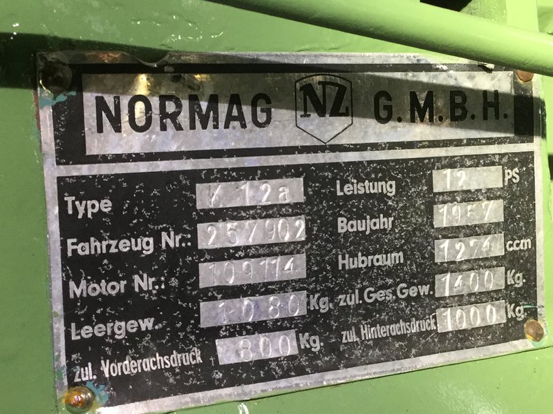

Kann mir bitte jemand die Bosch-Bezeichnung der Glühkerze sowie des Vorwiderstand vom K12 nennen. Bosch Classic kann keine Angeben dazu machen, die fragten nur nach der genauen Motorbezeichnung?
Anbei das Typenschild...
Vielen Dank

die korrekte Motorbezeichnung lautet Normag L114/12-A.
Das sollte auch auf dem typenschild des Motors stehen, falls es noch vorhanden ist.
Zu der richtigen Glühkerze und dem Glühüberwacher kann ich dir leider keine Angaben machen.
Wichtig ist jedoch zu wissen, ob du die originale Glühanlage mit Vorwiderstand und Wendel-Glühkerzen verbaut hast oder ob dein Motor auf die moderneren Stabglühkerzen umgerüstet wurde.

Hallo die glühkerze hat die bezeichnung beru 318ge oder bosch ke/ge 2/12 widerstand hat die nummer swj 10 l 15 z gruß josef (sepp)

Hallo Chris.
Habe mal im Forum gesucht und dieser Forumsbeitrag passt ganz gut zu deiner Frage.
viewtopic.php?f=31&t=3757&hilit=k12+gl%C3%BChkerze
K12, K13, K15, K18 war der gleiche Motor verbaut.

Hallo normag hat in den typ. f12b/f16b/k12a /k16b/k13a/k15a/k18a ist im grunde ein motor nur man hat bestimmte einstellungen je nach motor verändert. Gruß Josef(sepp)

Vielen Dank für die zahlreichen Ratschläge!
Habe selbst auch weiter recherchiert und herausbekommen, welche Kerze da rein gehört(e).
Leider wird das Orginal von Bosch nicht mehr produziert - wurde vor 20 Jahren ersatzlos gestrichen.
Zum Glück habe ich das Orginal als Neuware (Scheunenfund) erstehen können, somit ist mein Kornett bald wieder einsatzbereit...
