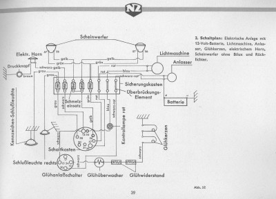

Hallo Caca,
vielleicht hilft Dir das hier weiter:
Schaltplan 12V.JPG [ 830.35 KiB | 12326-mal betrachtet ]

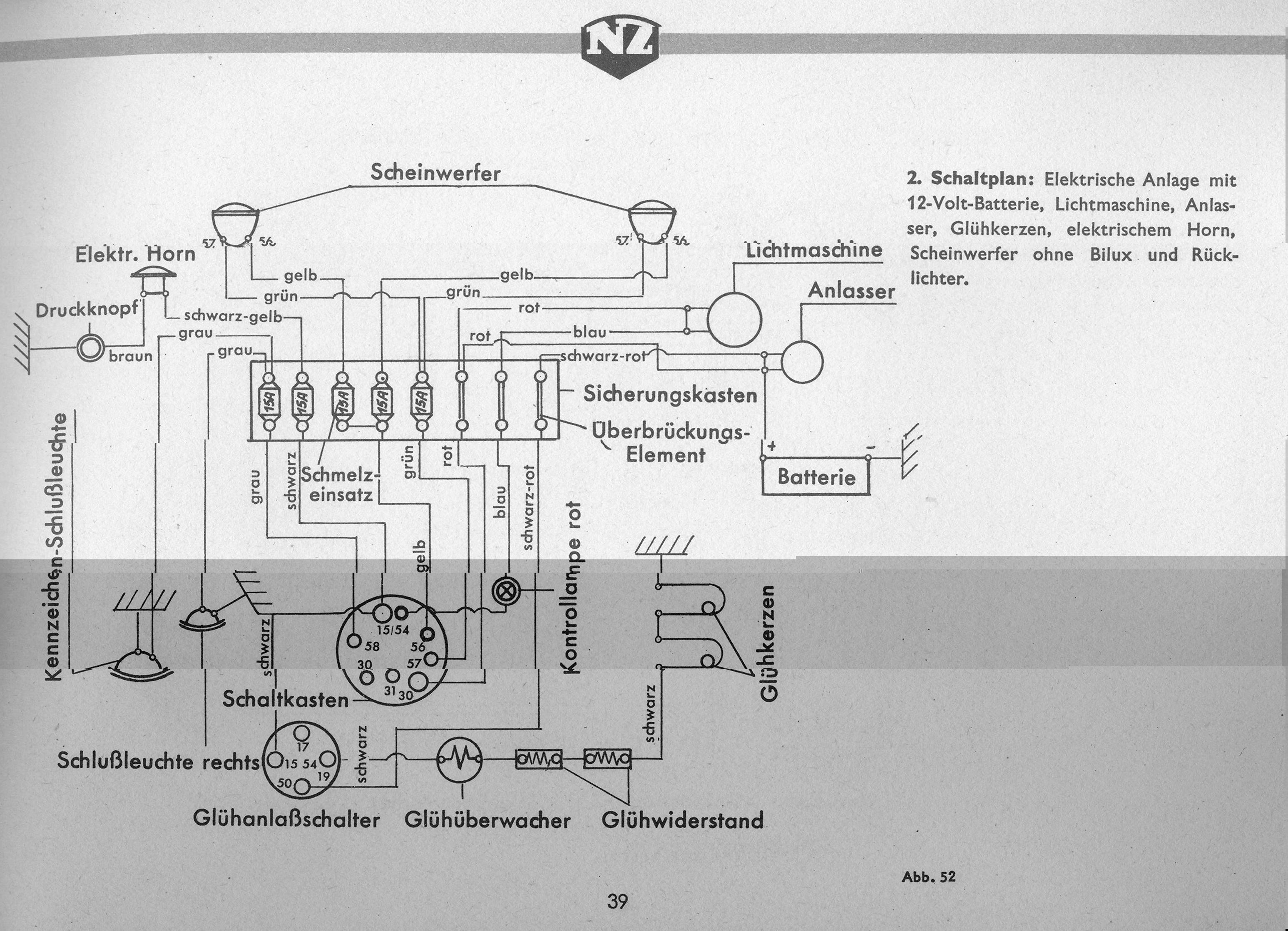

image_id: 932
es liest sich, als wäre die Glühanlage auf eine Glühstiftkerze umgebaut.
In solch einem Fall entfällt der Vorwiderstand.
Der Glühüberwacher ist weiterhin erforderlich, hat aber einen Glühwendel
mit anderen Kenndaten. Die Glühwendel gibt es einzeln und kosten etwa
€ 3,XX und ein kompletter Glühüberwacher > € 50,xx
Der Schaltplan vom NG 16 und von meinem F1L514 müßten identisch sein,
weil die Anschlußklemmen genormt sind.
Es grüßt Passer Montanus
P.S. Mein Schaltplan als PDF Format im Anhang
