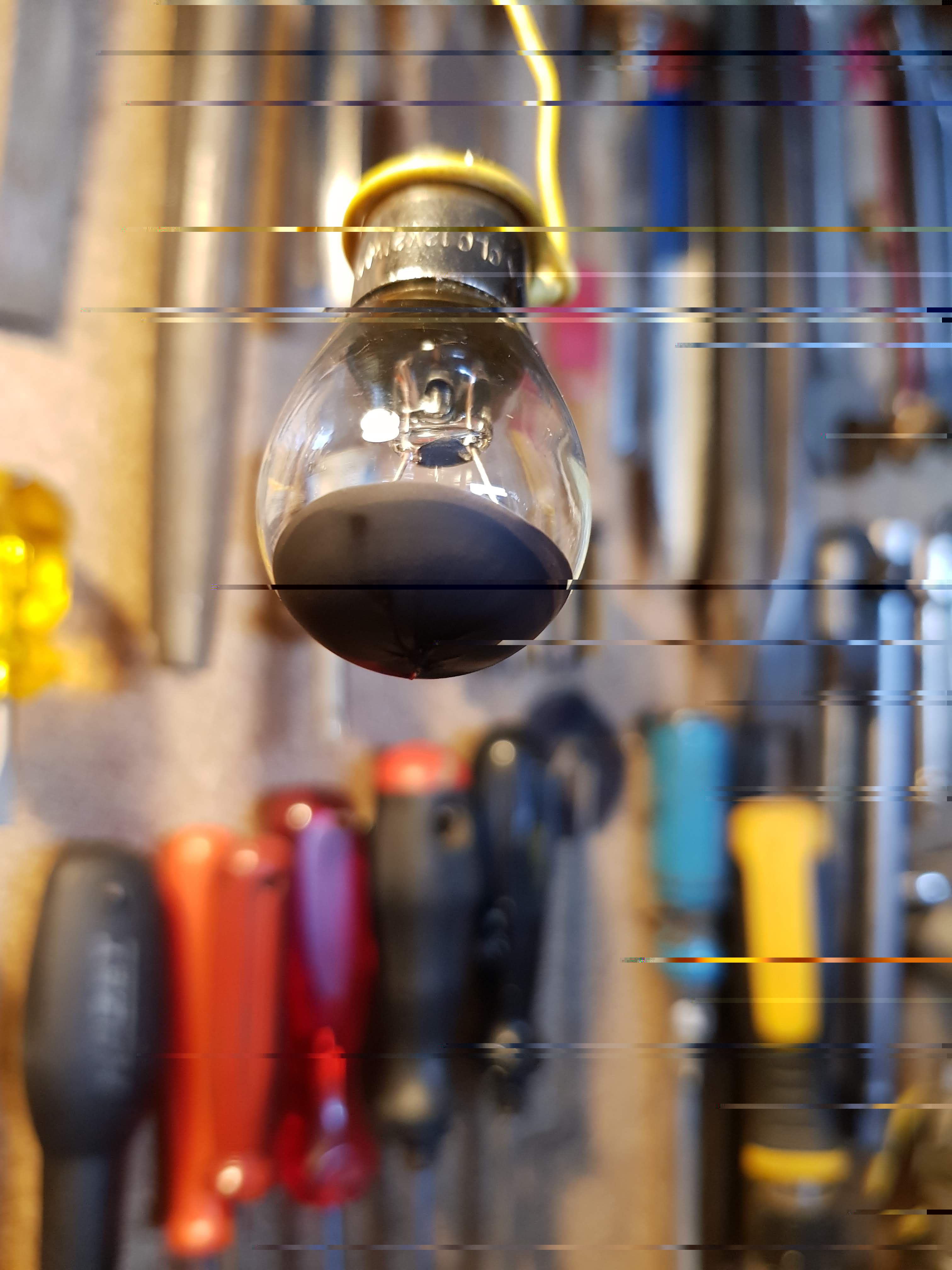

Original ist in den Frontscheinwerfern die Birne 12V, 15Watt mit geschwärztem Kopfteil verbaut (siehe Foto). Die ist aber nirgendwo mehr zu bekommen. Nachdem mir eine kaputt gegangen ist habe ich beide durch eine handelsübliche Birne 12V, 21Watt ohne Kopfteilschwärzung ersetzt. Dem TÜV Prüfer war das völlig egal. Ihm kam es darauf an, dass die Lampen leuchten.

Wenn du diese Glühlampen verbaut hast müsste da in der Tat eigentlich der schwarze Punkt drauf sein.
Die habe ich im Netz aber nur noch als 6 Volt-Ausführung gefunden.
Ich würde auch beide - wie Alfons geschrieben hat - durch 12 Volt 21 W ersetzen.

@BM15B Danke für das Bild, genau der von dir fotografierte/ beschriebene Birnentyp war bei mir drin.
Gut, dann habe ich ja alles richtig gemacht mit den 21 Watt Birnen die ich jetzt verbaut habe. :)

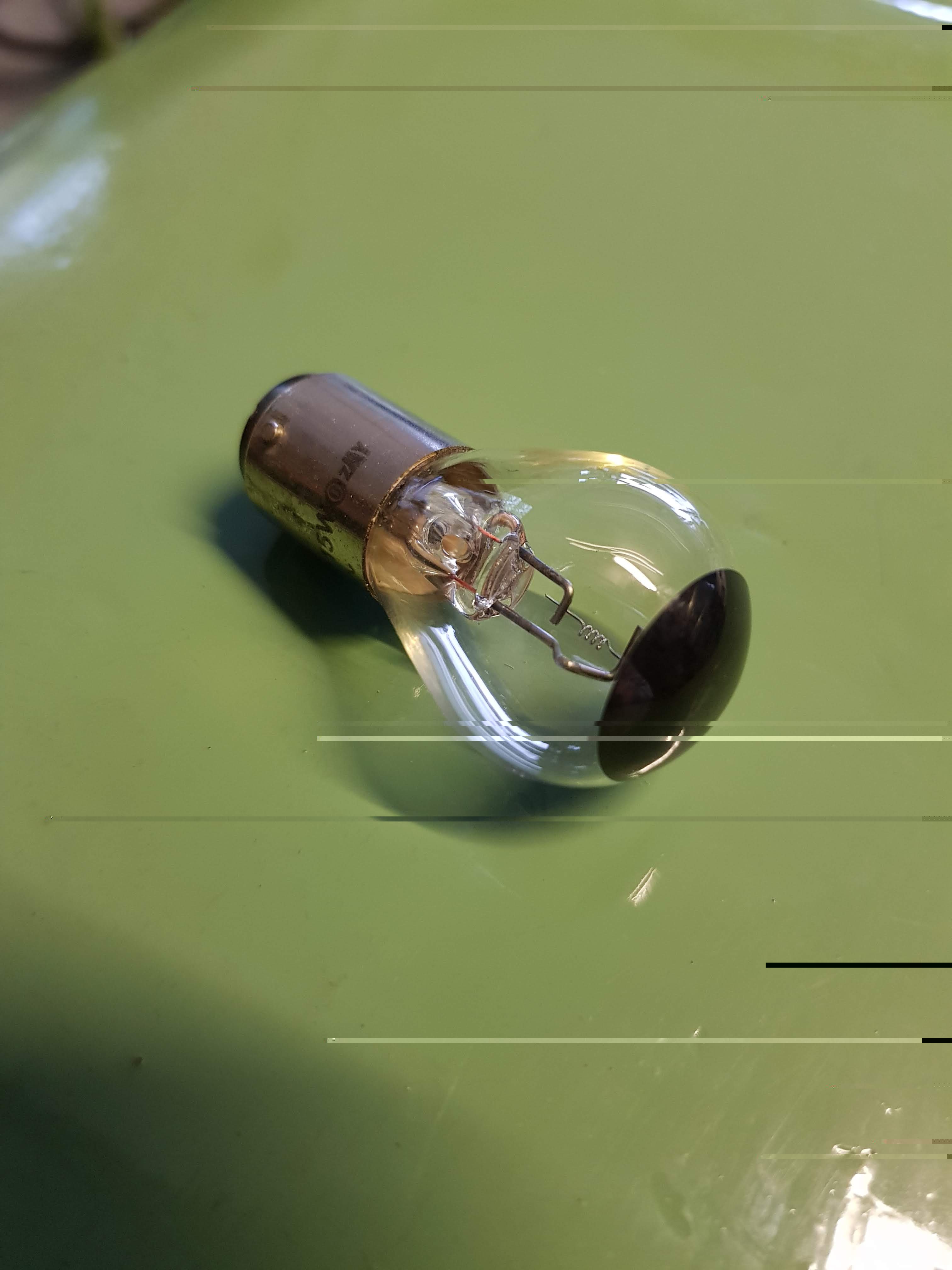

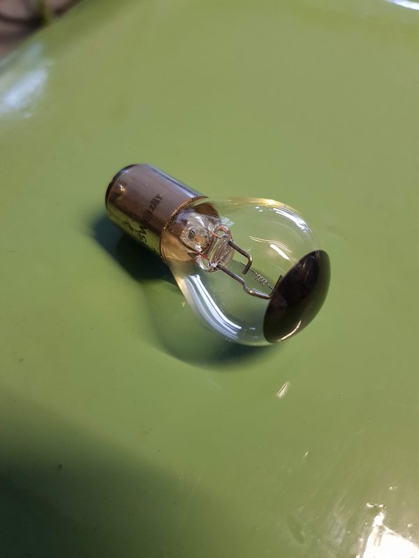

Also ich habe es mal probiert die 21 Watt Glühbirne im Kopfteil zu schwärzen.
Josef hat mich drauf gebracht. Einfach die Birne an einem Draht befestigen, in die Farbdose bis zu einer entsprechenden Höhe vorsichtig in die Farbe eintauchen, herausziehen, kurz abtropfen lassen und dann zum trocknen aufhängen.
Sieht eigentlich ganz gut aus. Hoffentlich hält es auch im Betrieb. Wir werden sehen.
