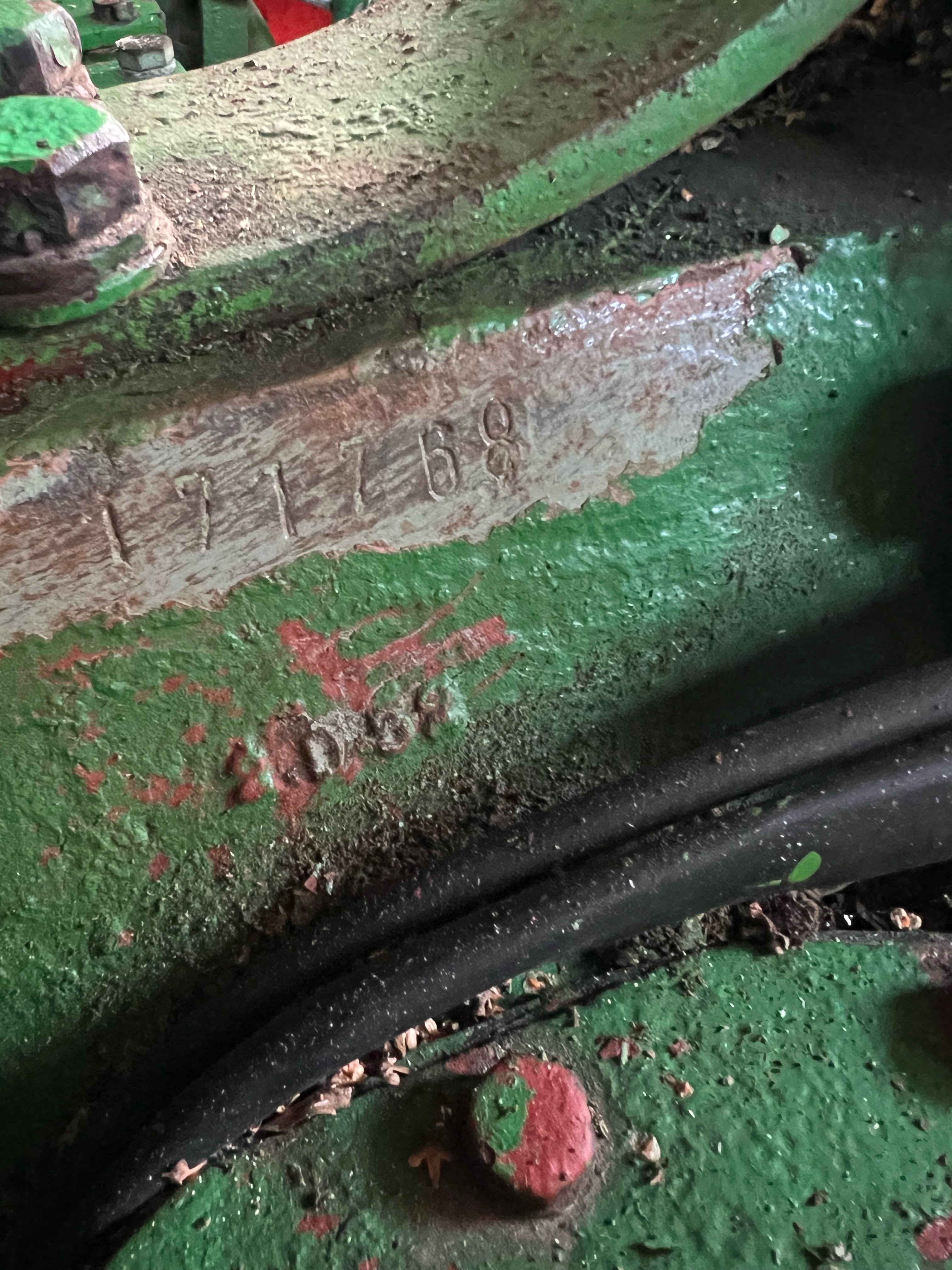

Hier jetzt endlich das Bild zu der Fahrgestellnummer.
Danke euch

Hallo Martin!
Genau das ist die FG Nummer.

Danke,
als das gepostet hatte, habe ich gesehen, dass ich schon in der Datenbank stehe.
Trotzdem vielen Dank.
