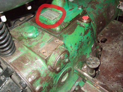

Hallo Walter,
die Nummer die Du auf dem Blechschild gefunden hast, ist die Getriebenummer der Firma ZF. Siehe Bild:
2009_0701(028).JPG [ 314.61 KiB | 12002-mal betrachtet ]

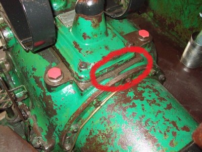

Die Fahrgestellnummer steht hier. Siehe Bild:
Getriebedeckel.JPG [ 200.92 KiB | 12002-mal betrachtet ]
Wenn wir diese Nummer hätten, die übrigens eingeschlagen ist, könnten wir auch den Typ und eventuell auch das Baujahr bestimmen. Es sei denn es befinden sich in Fahrtrichtung rechts gesehen noch Blechschilder an der Kupplungsglocke, bzw. am Motor. Viel Glück beim Suchen.
