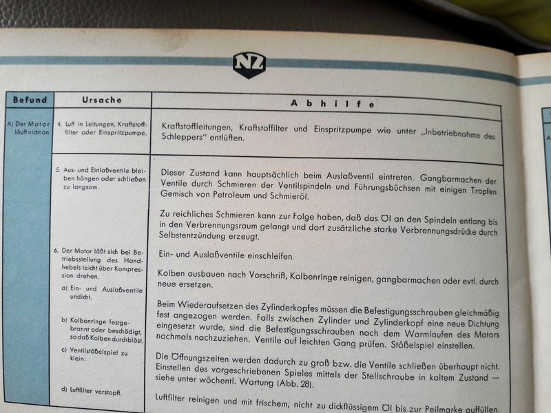

Hallo Uli
Trotz intensiver Suche habe ich bisher noch kein Reparatur- oder Wartungshandbuch für den NG 16 oder den BM 15 Motor gesehen oder gefunden. Was du wahrscheinlich meinst ist die Beschreibung und Betriebsanleitung für Normag-Diesel-Schlepper für NG 15 u. NG 23 . Die habe ich selbst im Original. Da steht einiges, was weit über die Betriebsanleitung hinausgeht, drin. Die entsprechenden Seiten, die sich mit bestimmten Wartungs- und Reparaturhinweisen für den BM 15 Motor befassen, stelle ich mal ins Forum. Das ist auch das was Frank Olaf hat. Glaube ich jedenfalls.
Übrigens konnte ich dieses Original vor etwa einem Jahr im Internet ergattern. Besonders interessant ist, dass das Heftchen ursprünglich von dem Landmaschinenhändler stammt, der auch meinen NG 16 verkauft und geliefert hat :D
Zufälle gibt's!

Hallo Alfons,
tolle Anleitung !!
Dann weißt du ja jetzt, was du zu tun hast ;)

Hallo Uli
Dieses Heftchen ist nichts außergewöhnliches. Es gibt es als Original für etwa 60 € und als Nachdruck für 15 € im Internet. Ich habs damals auch nur deshalb als Original gekauft, weil der Firmenstempel von Fleischhauer Landmaschinen Kirchhain (Nachbarort) drauf war.
Der Inhalt bezieht sich ja eigentlich auf den NG 15 und NG 23. Ist aber trotzdem insoweit sehr interessant, weil beispielsweise der BM 15 Motor mit dem BM 15 a,b oder c fast baugleich ist. Für Normag Besitzer, die einen der vorgenannten Motoren oder auch den BM 24 Motor ihr Eigen nennen sehr empfehlenswert.
In einer ruhigen Stunde werde ich mich trotzdem mal dran setzen und die 42 Seiten kopieren.
