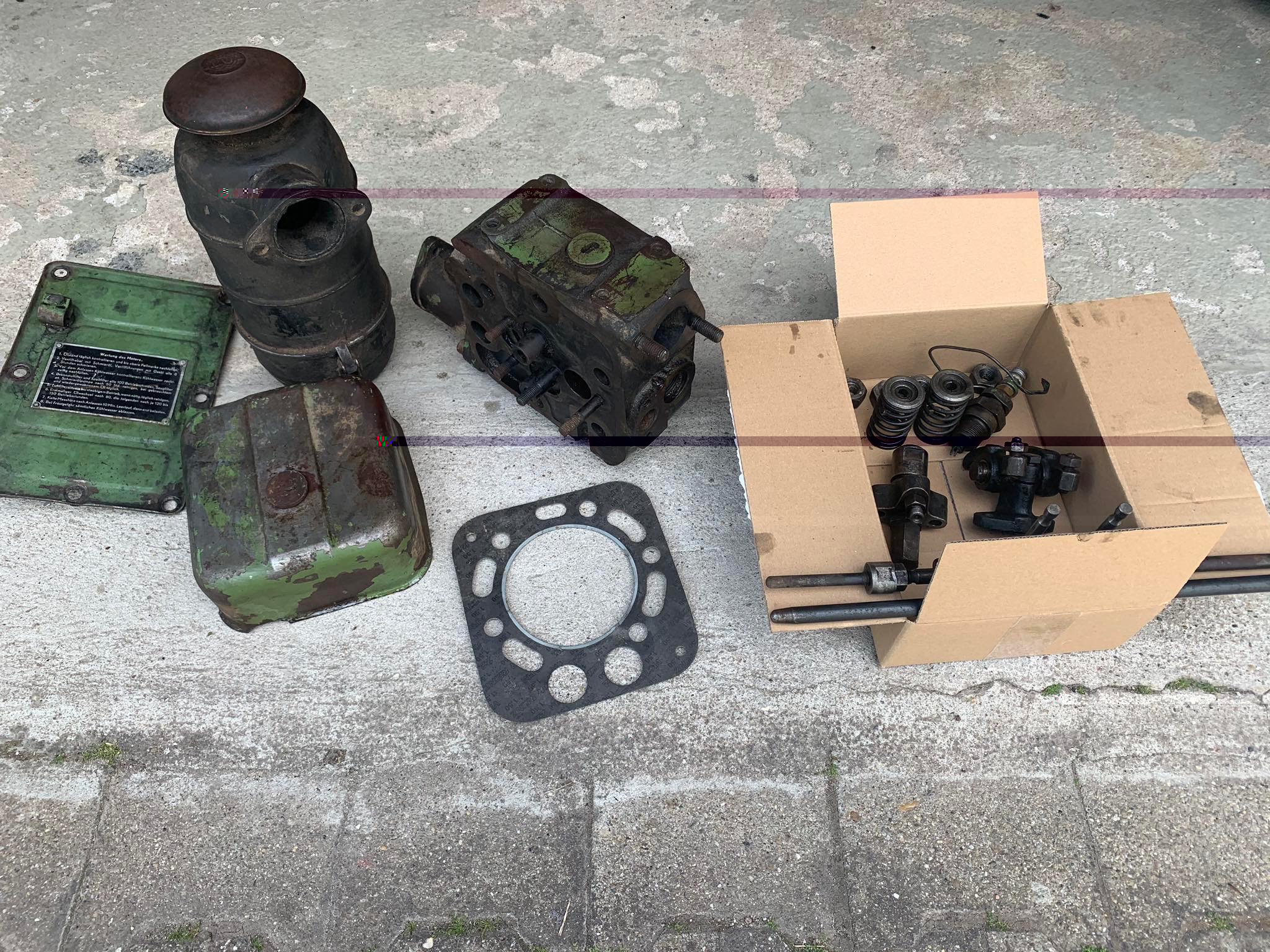

Servus, heute war ich in Sachen Normag erfolgreich.
Habe einen Zylinder Kopf bekommen der frostfrei und komplett ist.
Einen Luftfilter dazu und eine gebrauchte Buchse.
Ebenso habe ich noch Reifen geholt für hinten und der originalen Dimension 8-24.
Jetzt fehlt noch Kolben, Pleul mit Lager und die Wasserpumpe.
Ggf eine Ackerschiene und eine originale Felge für vorne aber das ist 2. rangig.
Lg Leon
