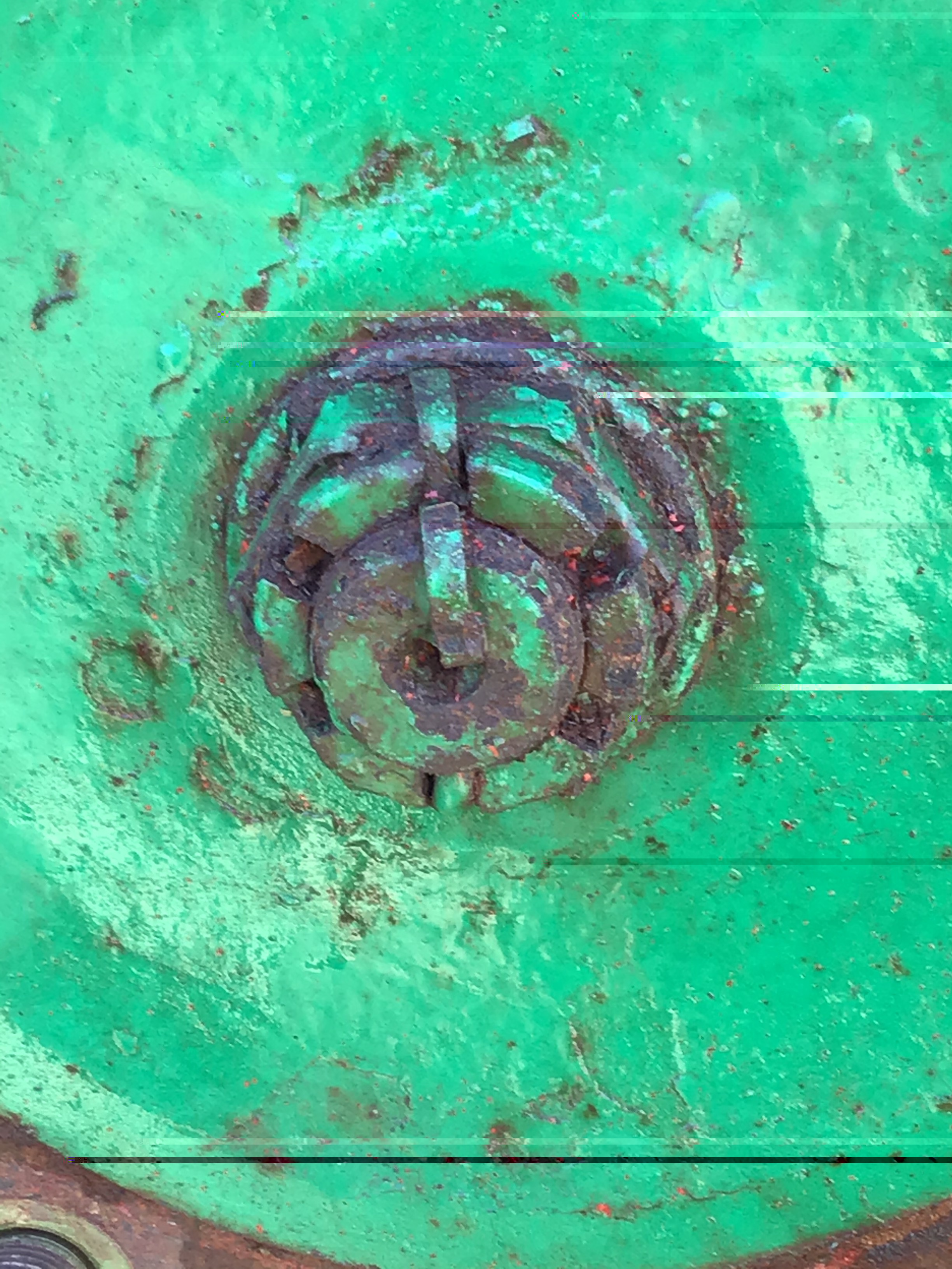

IMG_0458.jpg [ 1.32 MiB | 12849-mal betrachtet ]
Splint rausgenommen, geht Kronenmutter linksum oder rechtsum ab :?:

Hallo Yogi
Ich nehme an das ist die Mutter auf der Bremstrommel. Die hat Rechtsgewinde. Also rechtsrum fest und linksrum ab. Ich kenne beim NG 16 keine Mutter, die Linksgewinde hat.

Mittwoch 12. Mai 2021, 09:55
Beitrag Re: "Dornröschen" von den schlacht gerettet (!)
Ja die Mutter ganz normal links rum los drehen. Aber wenn du die Trommel abziehen willst musst du aufpassen!
Das ist meist recht schwierig und auch gefährlich!
Dreh die Mutter am besten nur zwei Umdrehungen los, wenn du die trommel denn abziehstknallt sie nur gegen die Mutter und fliegt nicht durch die ganze Werkstatt...

Hallo warum willst du die bremstrommel abbauen zieht die bremse nicht oder einseitig Gruß Josef (sepp)
Hi Josef(sepp),
Da bewegt sich NICHTS :evil:
Alles muss (wieder) "gängig" werden und ich kann dann auch die Bremsbeläge usw Kontrollieren.

Hallo Yogi
Dann hilft alles nichts, da musst du ran.
Ich musste bei meinem auch die Bremstrommel abbauen, weil die Hinterachse undicht war. Ich habe den Traktor nach Lockern der Zentralmutter einseitig soweit hochgebockt bis das Rad frei war, dann mit einem dicken Kantholz von innen kräftig auf den Reifen geschlagen und das Rad dabei immer ein Stück weitergedreht. Und siehe da irgendwann war die Bremstrommel ab. Und das ganze ohne Abzieher. Ob das immer so einfach funktioniert weiss ich nicht. Aber einen Versuch wäre es wert.
BM 15 B hat geschrieben:
... kräftig auf den Reifen geschlagen und das Rad dabei immer ein Stück weitergedreht. Und das ganze ohne Abzieher. Aber einen Versuch wäre es wert.
Hi Alfons,
Ein Versuch ist es wert, aber ich weiss nicht ob die "Alte Dame" da mitspielt. :P Hier im Normag-Forum finde ich Beiträge von Mitglieder die selbst so eine Abzieher basteln! :roll: Mann muss dass Ding doch auch kaufen können, habe aber nichts gefunden im Internet :oops: (also passend für ein NG-16)
