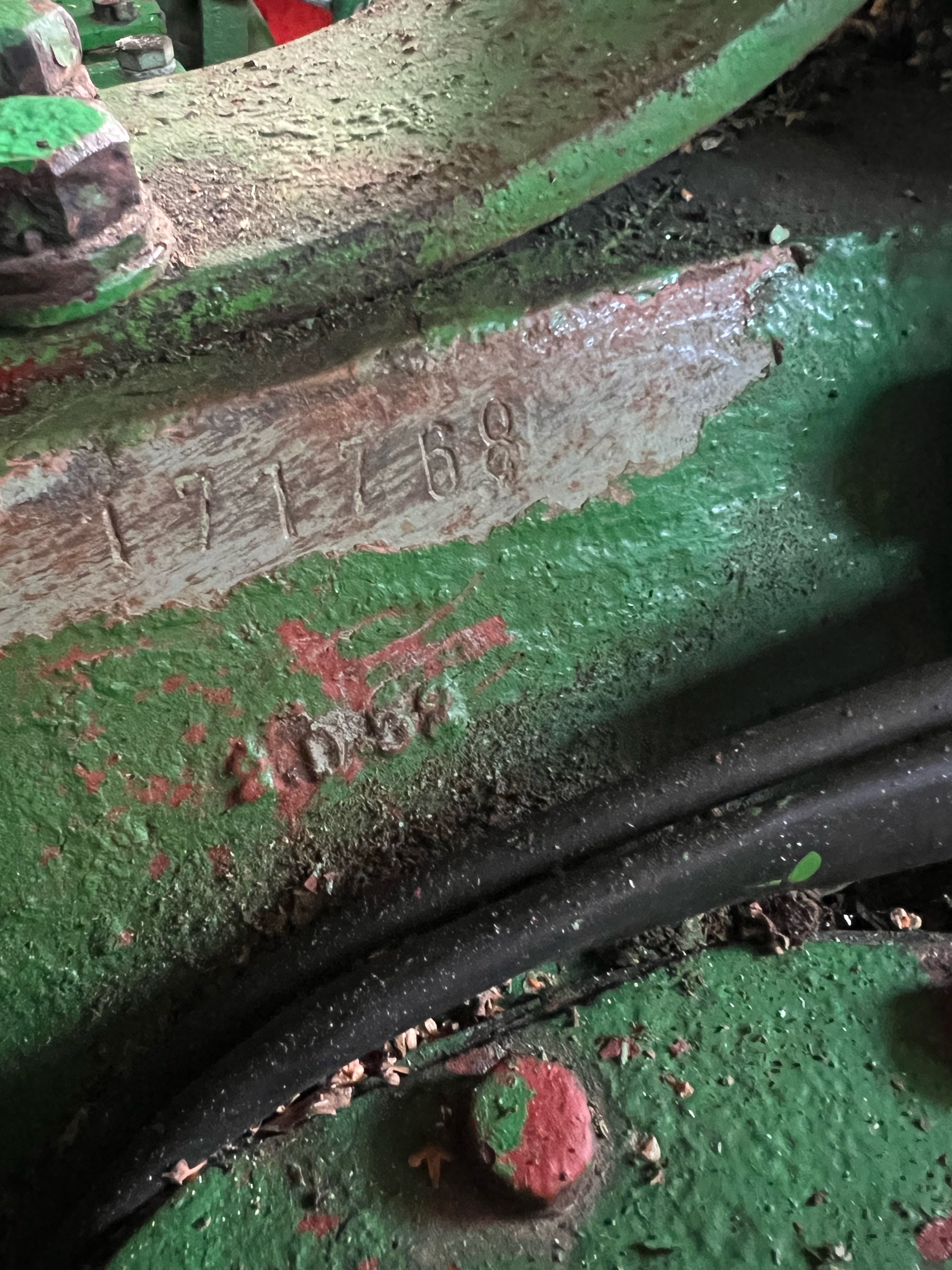

Hier jetzt endlich das Bild zu der Fahrgestellnummer.
Danke euch

Genau das ist die FG Nummer.

als das gepostet hatte, habe ich gesehen, dass ich schon in der Datenbank stehe.
Trotzdem vielen Dank.

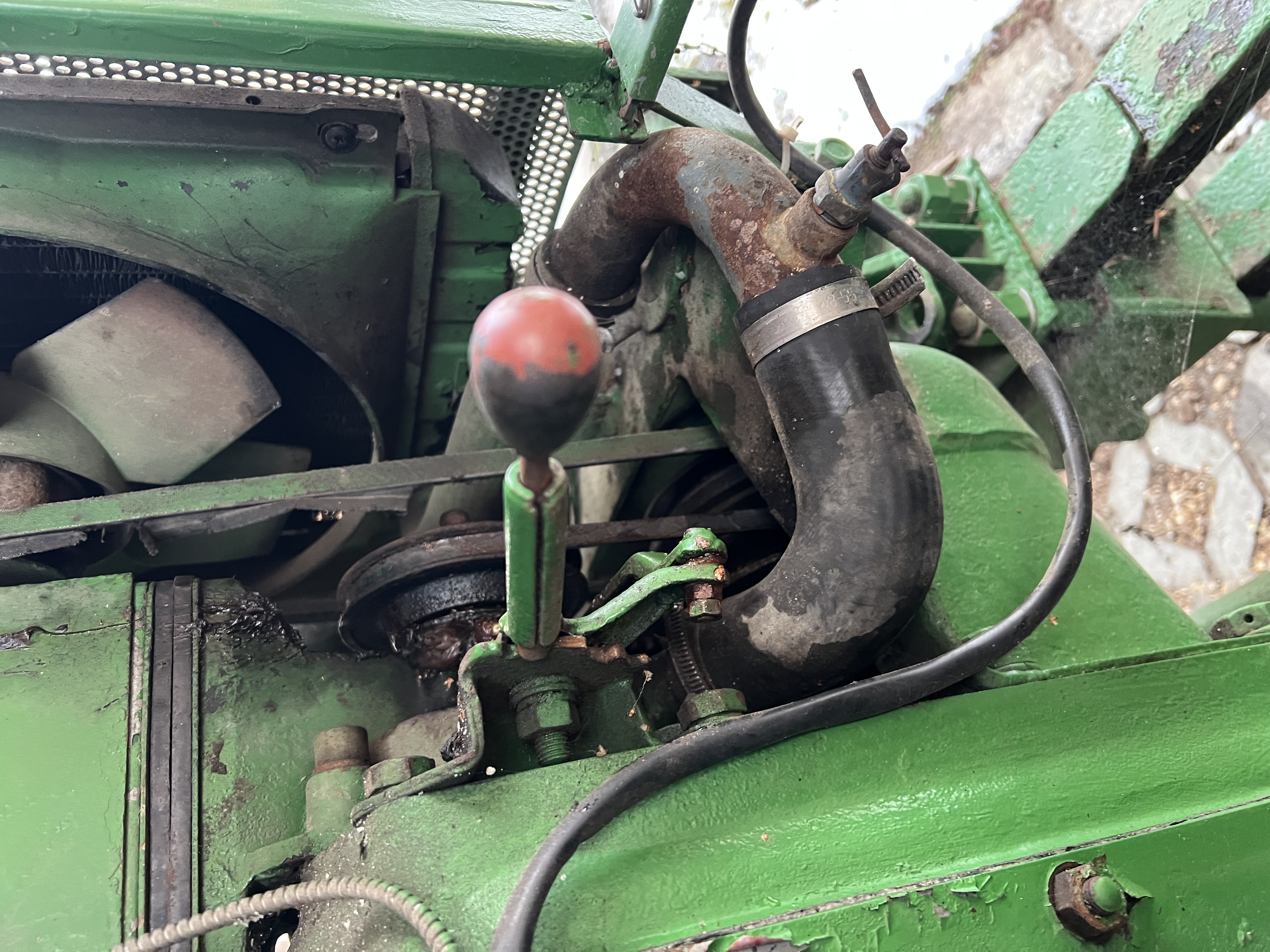

wie muss der Hebel beim Starten stehen.?
Vielen Dank schon mal

Hi, so wie auf dem Foto ist die Betriebsstellung, so startet er bei Anlasserbetätigung.
Beim Start mit der Handkurbel muss man den Hebel mit einer Hand unten halten, so dass man ohne Kompression Schwung aufbauen kann und dann Schlagartig den Hebel nach oben in Betriebsstellung bringen, so dass die Kompression einsetzt und der Motor startet.

Der Startvorgang mit der Andrehkurbel ist so, wie Ihn Marvin beschrieben hat, völlig richtig. Allerdings würde ich das nicht alleine versuchen. Besser ist einer dreht mit zwei Händen an der Kurbel und der zweite Mann bedient den Dekompressionshebel. Das minimiert die Gefahr, dass die Kurbel beim Starten zurückschlägt, erheblich. Wer einmal gesehen hat was da passieren kann ist für die Zukunft bedient und vorsichtig.
