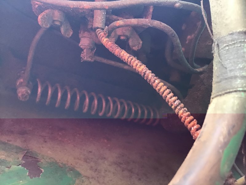

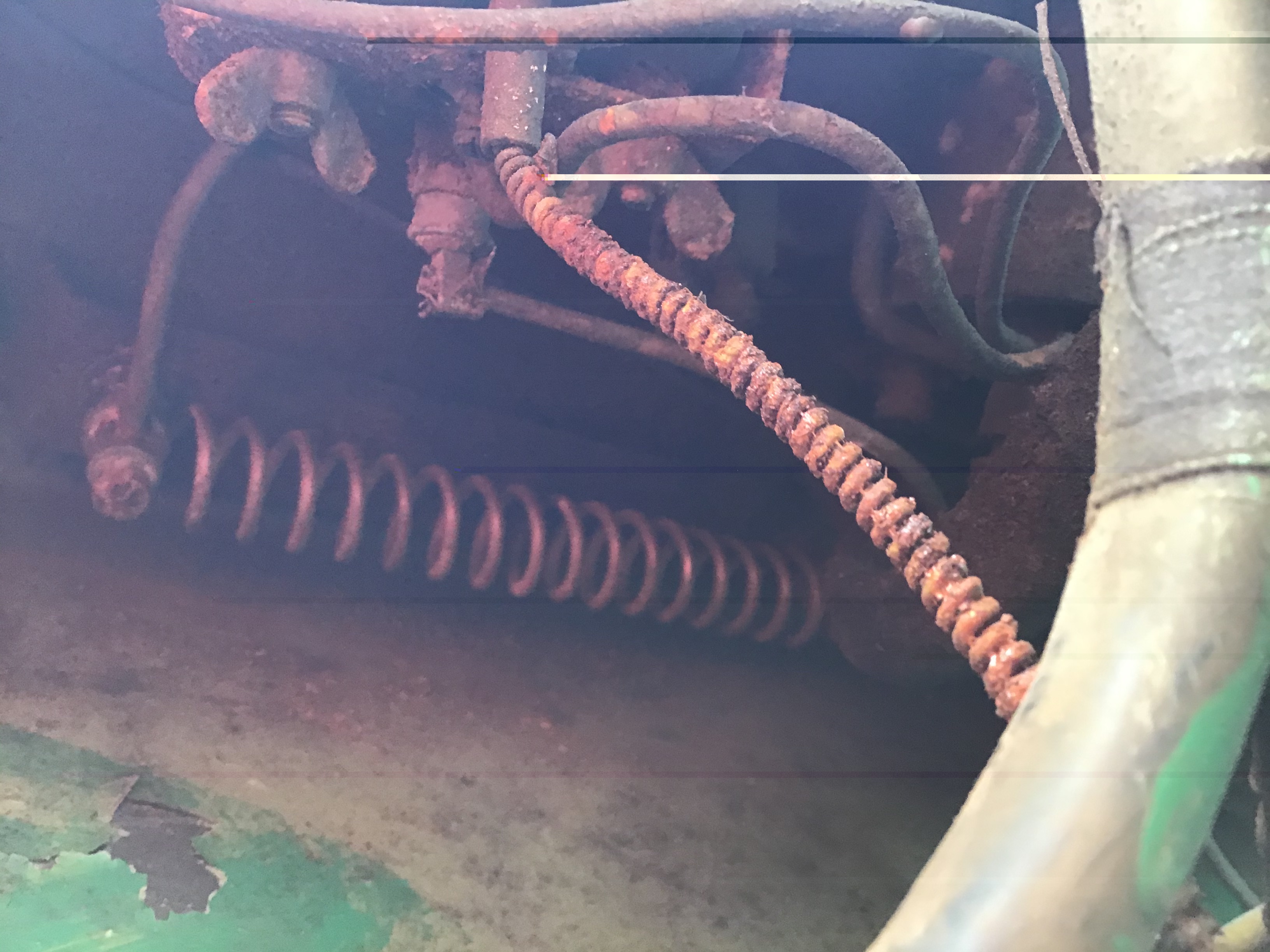

FRAGE 4 :P
Was (wofür) ist dass :?: (die Spirale unter Armaturenhaube)
IMG_0475.jpg [ 1.19 MiB | 14080-mal betrachtet ]

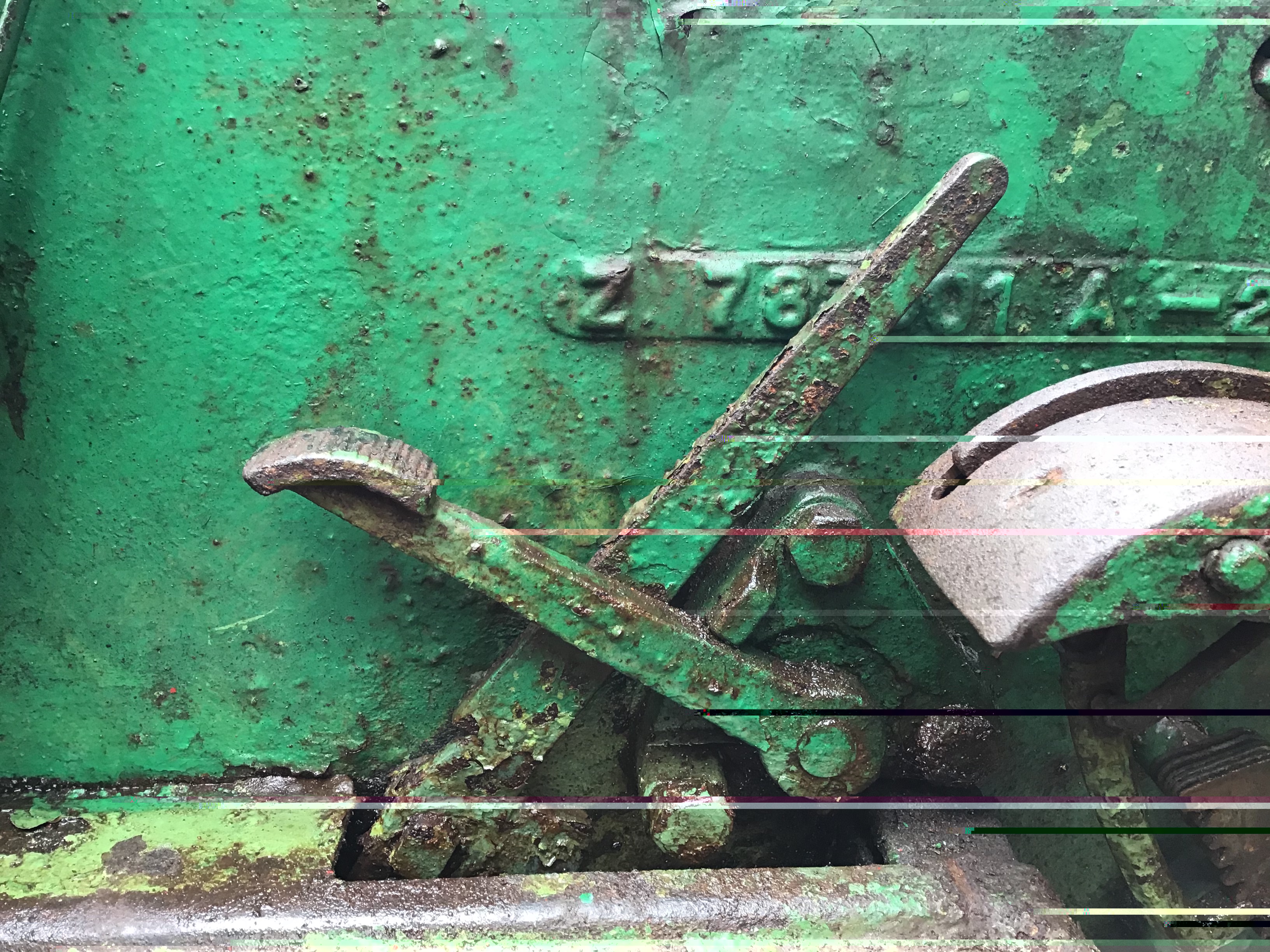

FRAGE 5 :P
IMG_0485.jpg [ 2.16 MiB | 14080-mal betrachtet ]

Hallo Yogi
Geht doch! :D
Freut mich das der Tip mit dem Kantholz bei dir so gut funktioniert hat.
Die gedrillte Feder unter dem Armaturenbrett auf dem ersten Foto ist der Lastwiderstand für die Glühkerze.
Der Hebel über dem rechten Fussblech auf dem zweiten Foto schaltet den Mähantrieb ein. Dazu muss bei laufendem Motor die Kupplung getreten werden und anschliessend der waagrechte Fusshebel heruntergetreten werden. Dieser rastet dann an der senkrechten Stange ein. Danach Kupplung wieder loslassen. Mähwerk läuft dann.
Zum ausschalten einfach ohne Kupplung den senkrechten Hebel nach vorne drücken. Dann rastet der federbelastete Fusshebel wieder aus und der Mähantrieb stoppt. Man kann dazu auch vorher die Kupplung treten. Wenn ein Mähwerk montiert ist darf man es nur bei auf dem Boden abgelegte Mähbalken einschalten sonst rutschen die beiden Antriebskeilriemen im Inneren des Getriebegehäuse durch und werden bei längerem durchrutschen zerstört.
Möglicherweise sind die Hebel durch längeren Nichtgebrauch festgerostet und müssen erst gangbar gemacht werden.

Alfons hat alles so weit richtig erklärt, da kannst du dich so dran halten ;)
Eine Ergänzung zu Frage 4:
Den Vorwiderstand brauchst du bei den alten (Wendel-)Glühkerzen, ich denke die hast du auch noch verbaut, der da Widerstand ja angeschlossen ist.
Selbst wenn du mal eine moderne (Stab-)Glühkerze verbauen solltest, würde ich die alte Glühwendel da als Deko verbaut lassen ;)

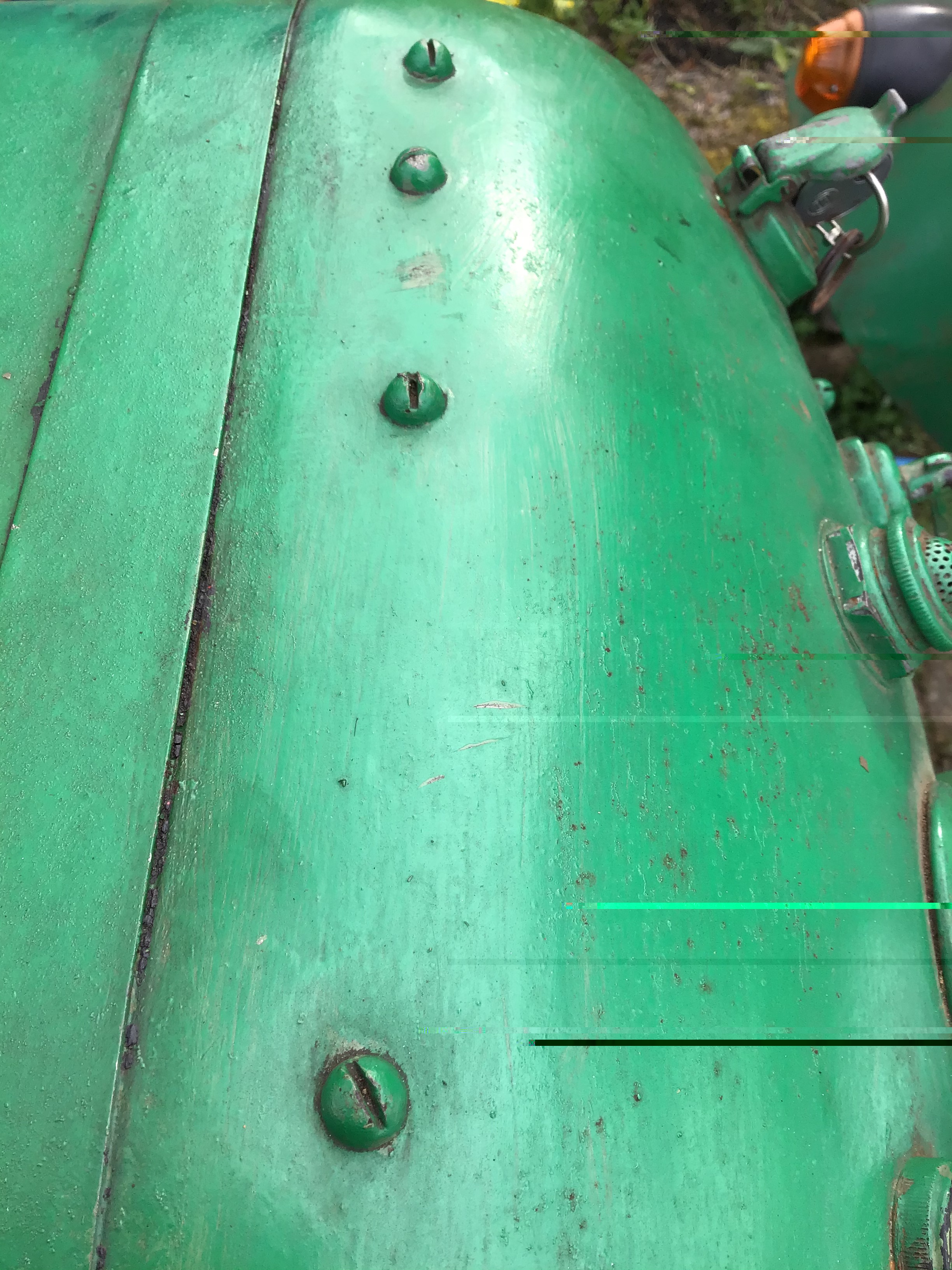

Gerade die Linsenkopfschlitzschrauben oben auf dem Armaturenbrett mit der die Wendel verschraubt ist verleiht dem Normag eine schöne Charakteristik, ich ärger mich heute noch schwarz dass ich die bei mir abgeschnitten habe... :x

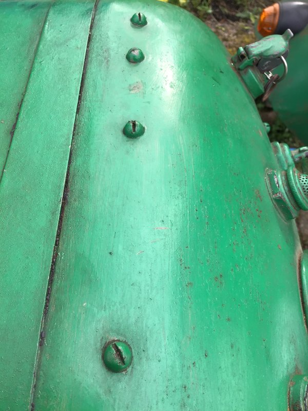

Hi Marvin,
Nachdem Alfons erklärt hat dass es ein Vorwiderstand für Glühkerzen ist, hab ich mal recherchiert und gesehen wie (klein) ein Vorwiderstand heutzutage ist. Mit deine Information dazu :) , werde ich die Glühkerze austauschen gegen eine moderne (Stab-)Glühkerze. Kannst du mir die "Specs" geben :)
Naturlich bleibt die Wendel da.

Beitrag Re: "Dornröschen" von den schlacht gerettet (!)
Dateikommentar: Für Marvin !!
es ist so schön
IMG_0471.jpg [ 1.67 MiB | 14035-mal betrachtet ]
