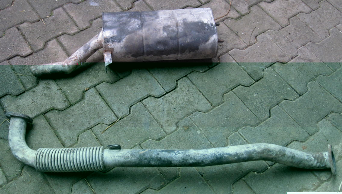

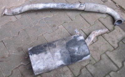

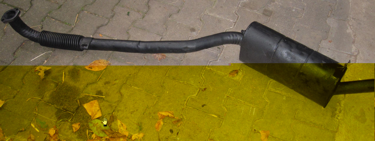

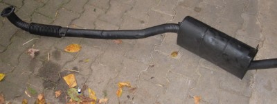

So , bin gestern endlich mal dazu gekommen den Auspuff abzubauen und auszubrennen !! :D Hier mal paar Bilder =
Der abgebaute Auspuff vor der "Behandlung"
Auspuff.jpg [ 94.15 KiB | 13617-mal betrachtet ]

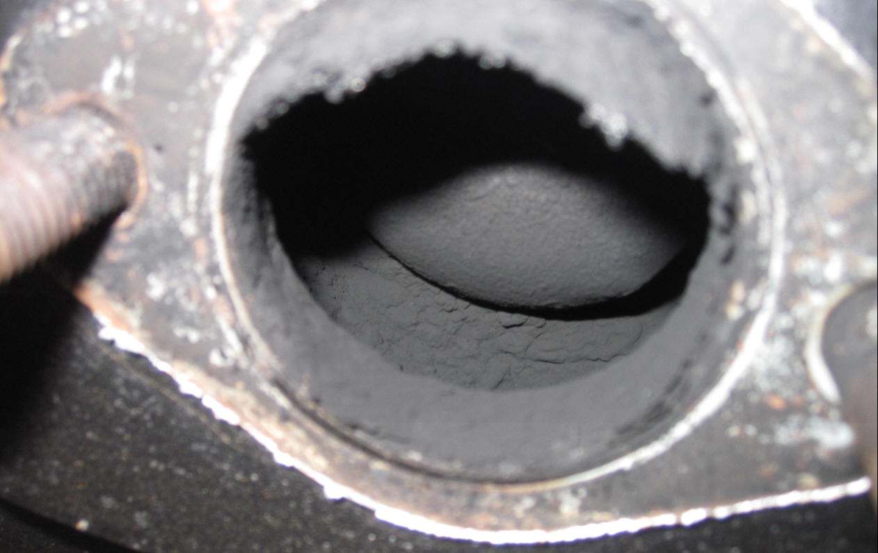

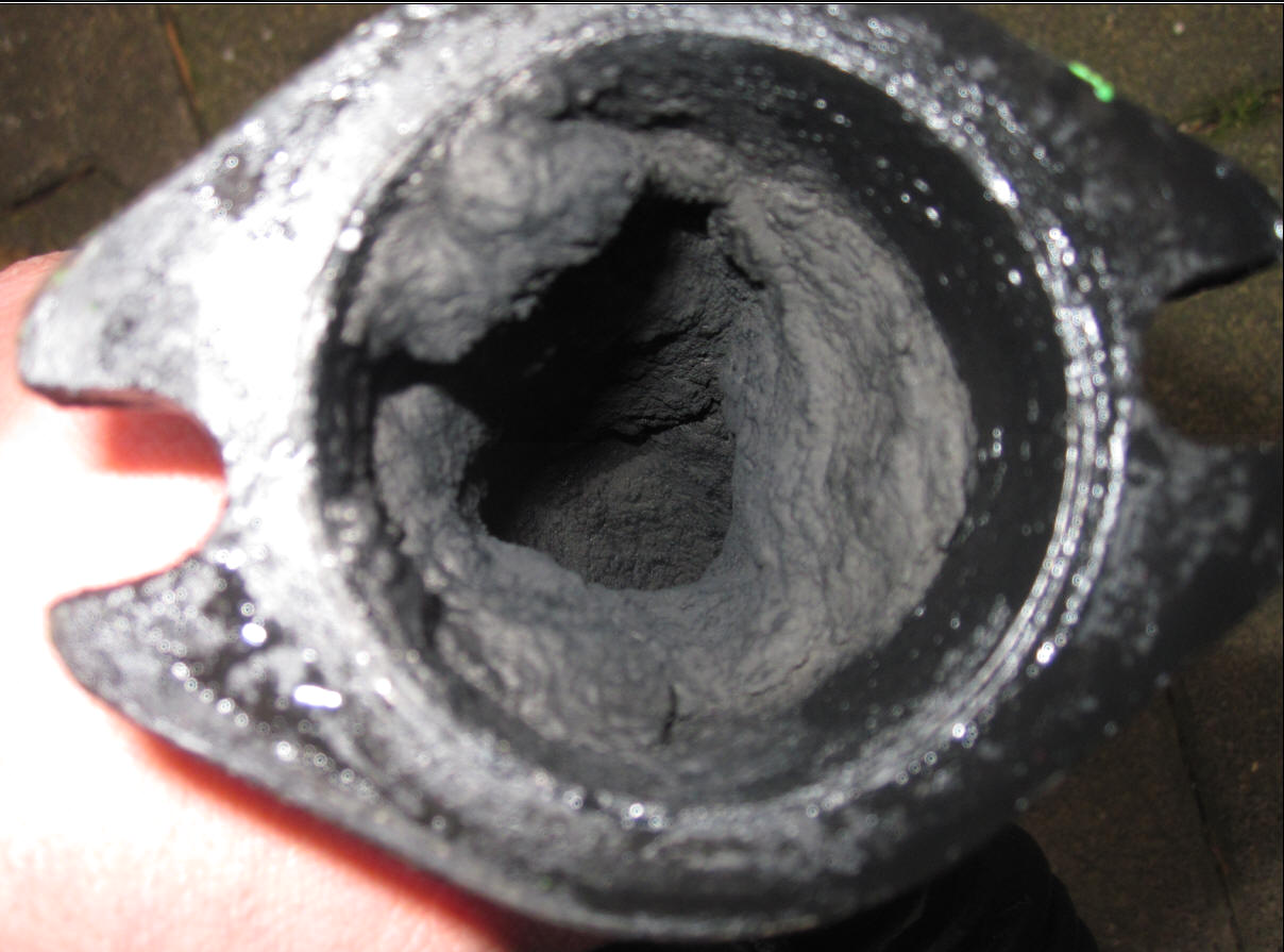

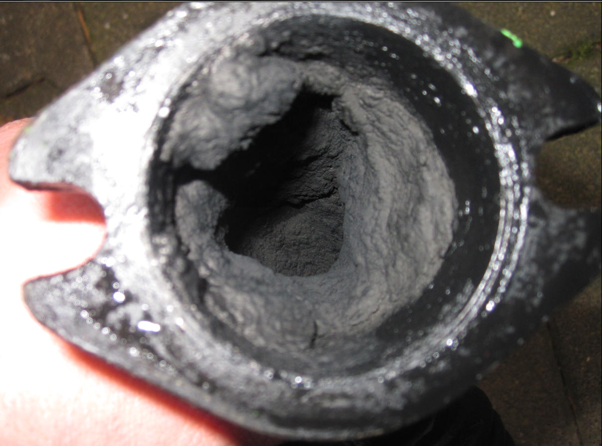

Der Anschluss vom Rohr an Topf.............viel drinne ..........
Auspuffendtopf.jpg [ 92.33 KiB | 13617-mal betrachtet ]

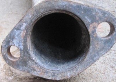

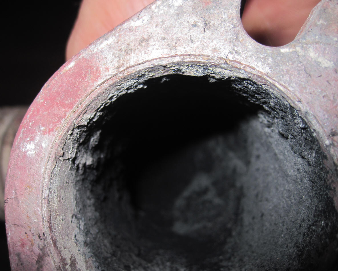

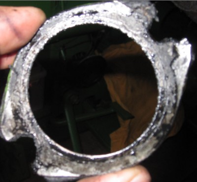

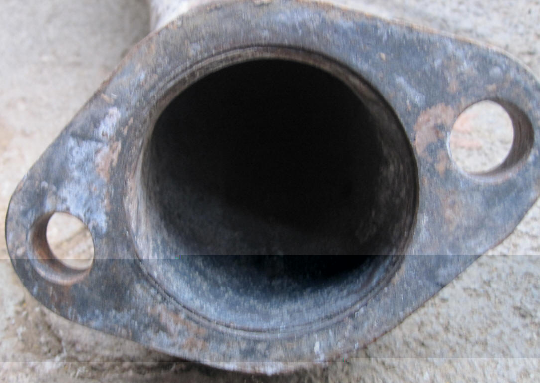

Der Anschluss vom Rohr am Zylinder..............noch mehr drinne.........
Auspuffrohr.jpg [ 120.51 KiB | 13617-mal betrachtet ]

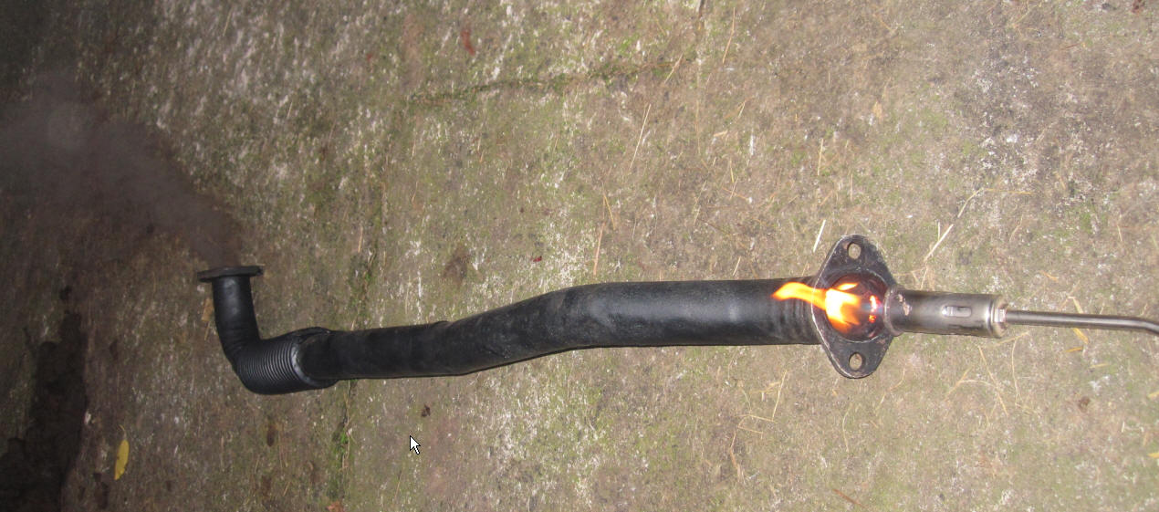

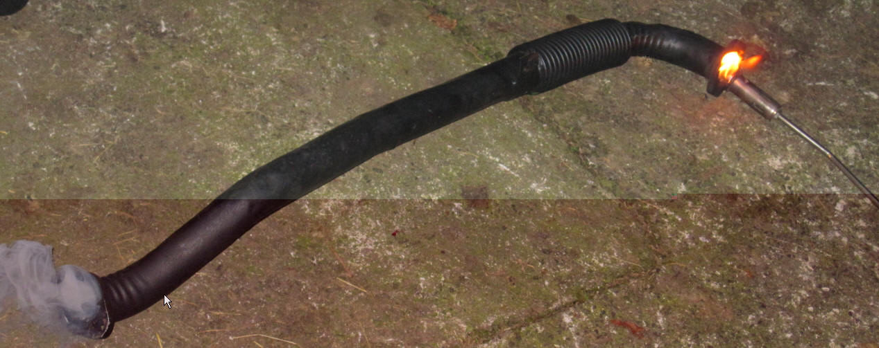

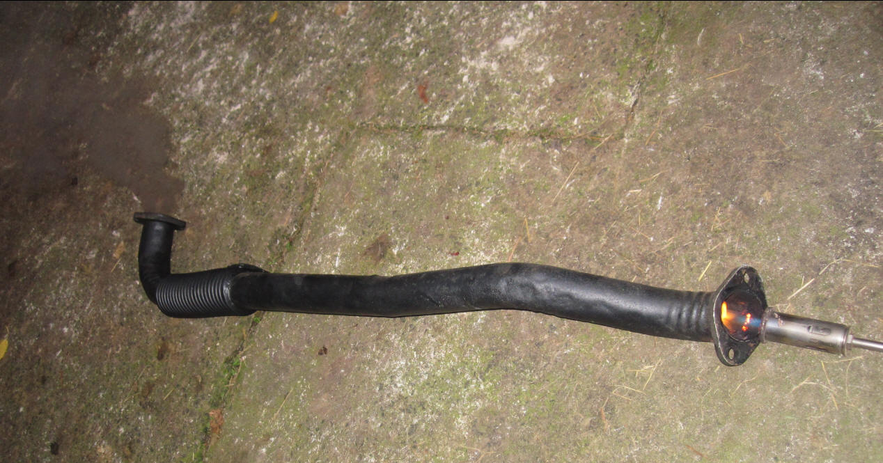

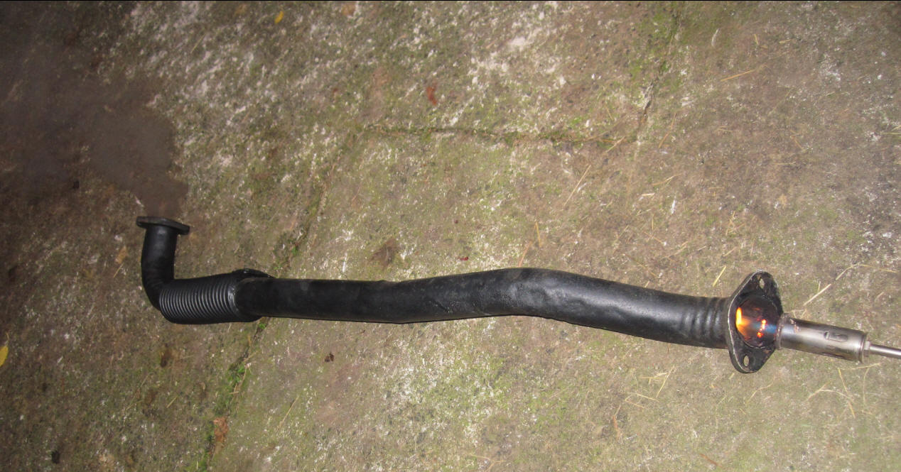

Jetzt wird es heiß........und stinkig.......viel Qualm.........Frau war begeistert , da es auch "gut" riechte ! :lol:
Auspuffrohr beim Ausbrennen.jpg [ 168.14 KiB | 13617-mal betrachtet ]

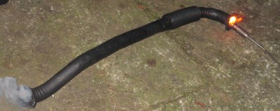

und weiter ............Feuer ..........
Auspuffrohr beim Ausbrennen2.jpg [ 136.86 KiB | 13617-mal betrachtet ]
der Qualm wurde immer mehr !!!!!!!!
Auspuffrohr beim Ausbrennen3.jpg [ 111.38 KiB | 13617-mal betrachtet ]

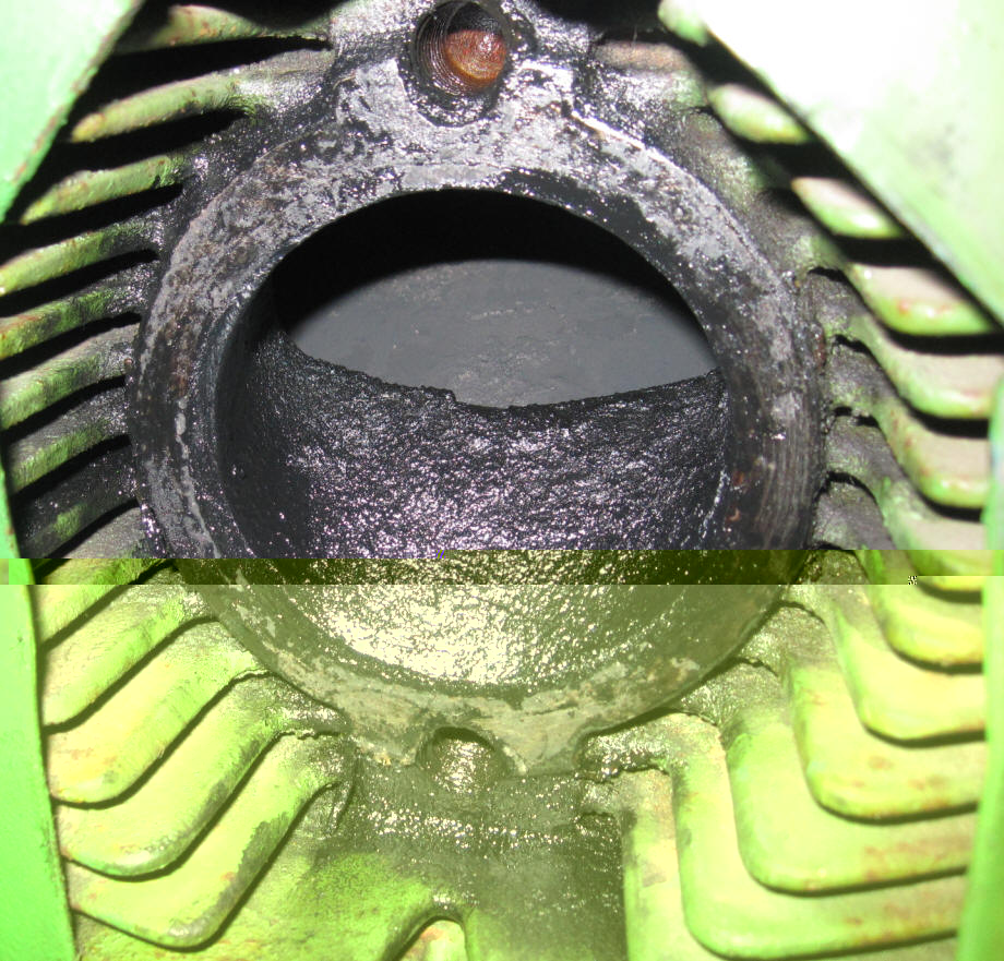

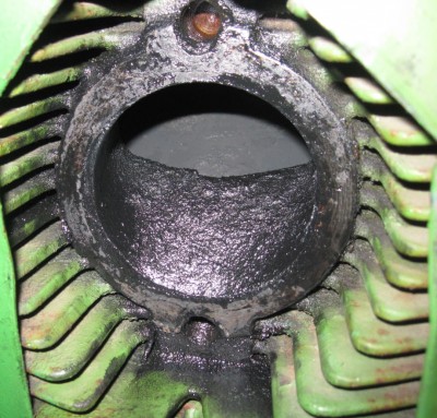

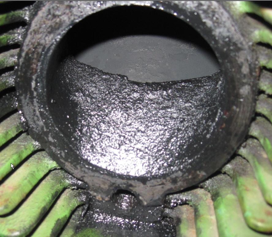

Der Anschluss am Zylinder sieht auch nicht sooooo sauber aus :(
Auspuffanschl..jpg [ 183.83 KiB | 13617-mal betrachtet ]
wie mache ich den sauber ?? Abschaben ?
Auspuffanschl.1.jpg [ 131.07 KiB | 13617-mal betrachtet ]

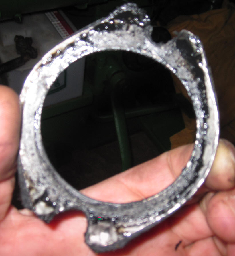

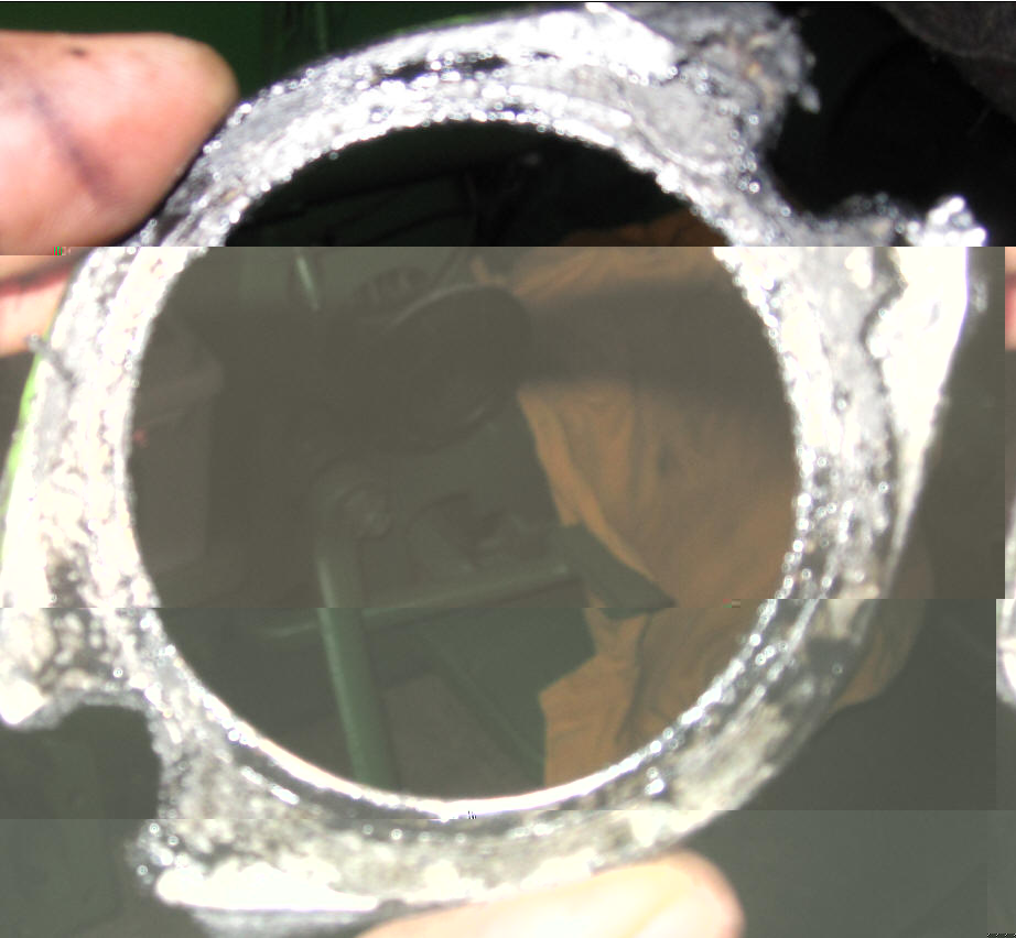

Ich glaube die Dichtung ist auch net mehr das was sie sein sollte !
Auspuffanschl.Dichtung2.jpg [ 77.97 KiB | 13617-mal betrachtet ]
muss ne neue her !
Auspuffanschl.Dichtung1.jpg [ 80.71 KiB | 13617-mal betrachtet ]
so , heute kommt der Topf unters Feuer .................denke mal den muss ich so 3 Stunden fackeln lassen ! :lol:
Abschaben darfst du den nur, wenn der Zylinder abgebaut ist, da sonst Ölkohle in den Zylinder fallen könnte - und die ist verdammt scharfkantig :!:
Wenn die zwischen Kolben und Zylinderwand gerät ist der Fresser vorprogrammiert :shock:

@Uli war mir schon klar das ich da mehr aufpassen muss, aber danke trotzdem für die Warnung ! Werde es aber erst abschaben wenn ich die Dichtungen wechseln werde , bin gestern mit Hänger rumgefahren und solange ich keine grossen Probleme beim Fahren habe , werde ich das erstmal nach hinten schieben !

soooo habe den 2. Versuch gestartet Auspuff auszubrennen .............. Samstag hatten wir ein schönes großes
Feuer gemacht ............ Topf und Rohr hineingelegt ;) ... na ja eher geschmissen :lol:
Waren dann so ungfähr 3 Stunden im Feuer :o hoffentlich passiert denen nichts da drinne.......... aber als ich sie dann raus holte , war schoneinmal das rohr um die Hölfte leichter :D
Der Topf war zwar auch etwas leichter geworden , aber immer noch nicht alles draussen wie ich sah !!
Bilder folgen .....
Werde ihn etwas mit dem Zimmermannshammer bearbeiten (locker hauen) und dann wieder schwarz malen und drann an dem Normag !!
Mal sehen ob ich dann auch was spüre

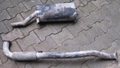

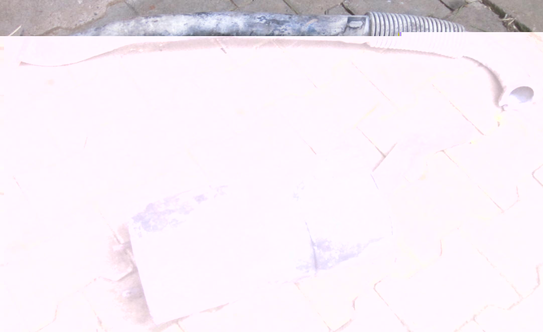

so ........... hier mal Bilder vom Ausbrennen im Lagerfeuer .......
Auspuff nach Ausbrennen im Lagerfeuer6.jpg [ 94.54 KiB | 13535-mal betrachtet ]

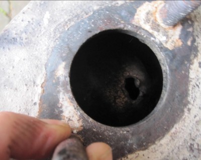

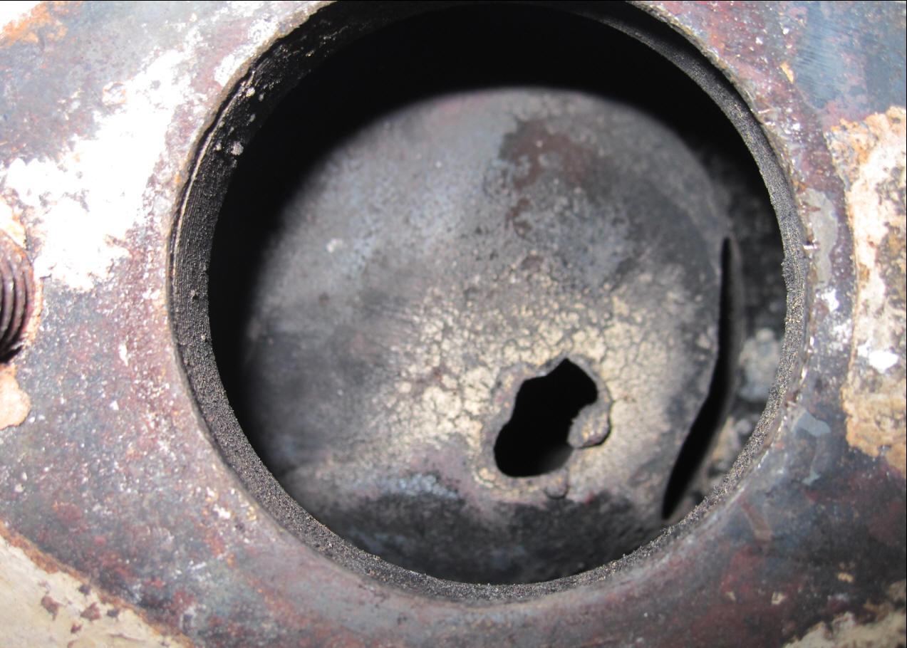

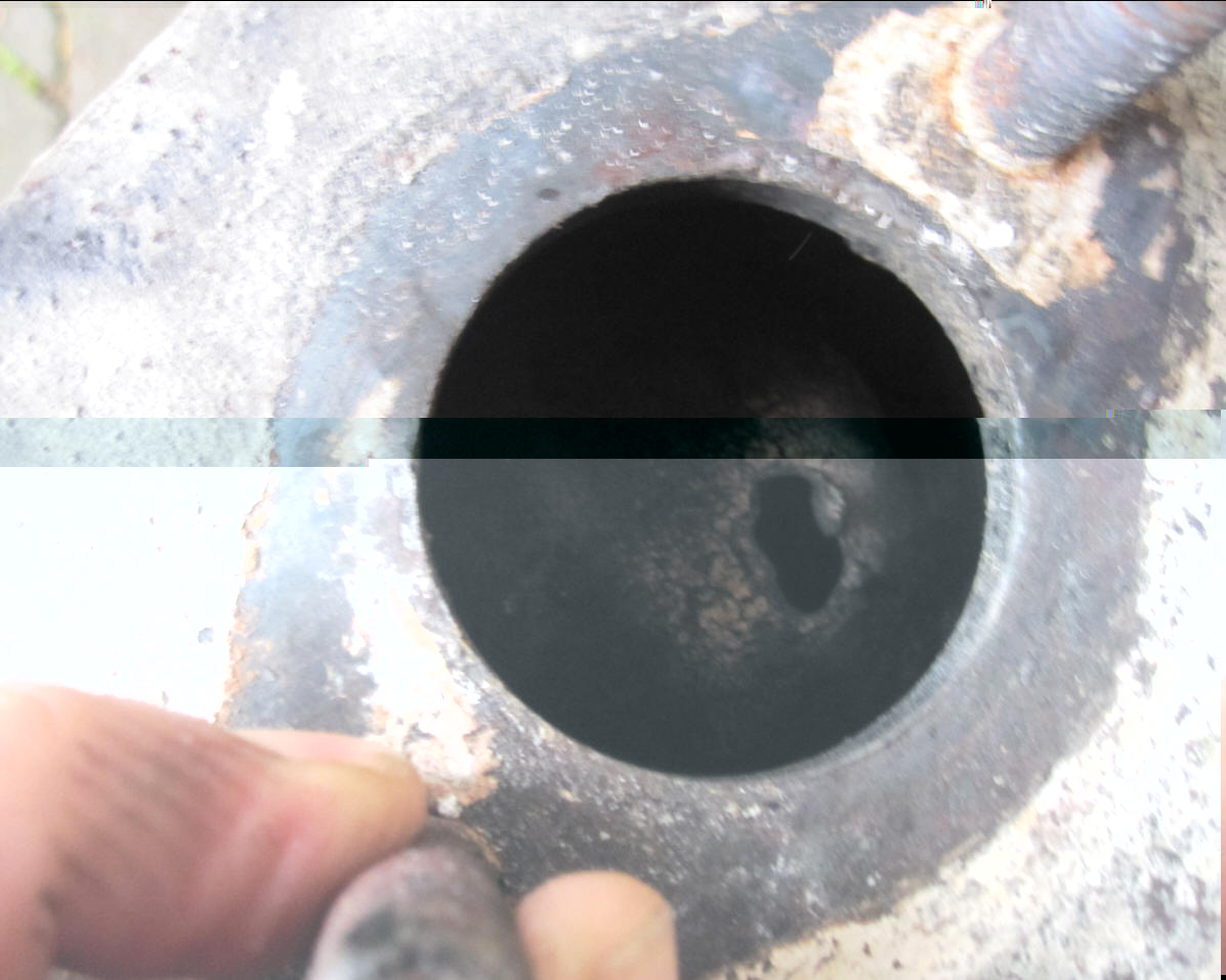

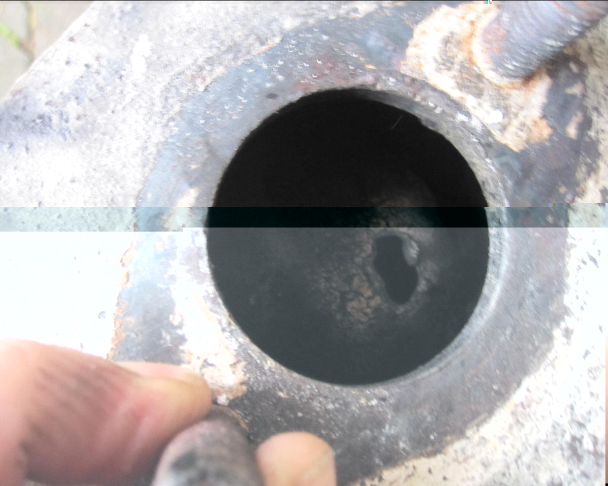

oohh ein Loch im inneren des Topfes !! :o
Auspuff nach Ausbrennen im Lagerfeuer5.jpg [ 168.21 KiB | 13535-mal betrachtet ]
Auspuff nach Ausbrennen im Lagerfeuer4.jpg [ 120.81 KiB | 13535-mal betrachtet ]
schön leer geworden , das Rihr mit Flexrohr !
Auspuff nach Ausbrennen im Lagerfeuer3.jpg [ 93.07 KiB | 13535-mal betrachtet ]
noch paar Reste .... aber besser als vorher !
Auspuff nach Ausbrennen im Lagerfeuer2.jpg [ 157.32 KiB | 13535-mal betrachtet ]
ganz schön Farbe gelassen beim brennen .... :D
Auspuff nach Ausbrennen im Lagerfeuer1.jpg [ 130.39 KiB | 13535-mal betrachtet ]

Montag 14. November 2011, 10:13
Beitrag Re: Mein K12a
Hallo zusammen ,
habe eine Frage zu dem Auspuff ................. das Loch was im inneren des Topfes ist an dem Rohr...... ist das schlimm :? ? muss ich das zu schweißen ?
Wie sieht es eigentlich genau da drinne aus ?? Weiß das jemand ?

vermutlich sieht es so ähnlich aus
image_id: 1352
Nur Du hast eventuell noch eine weitere Kammer wenn ich Deinen Topf von Außen so anschaue.
Volker
