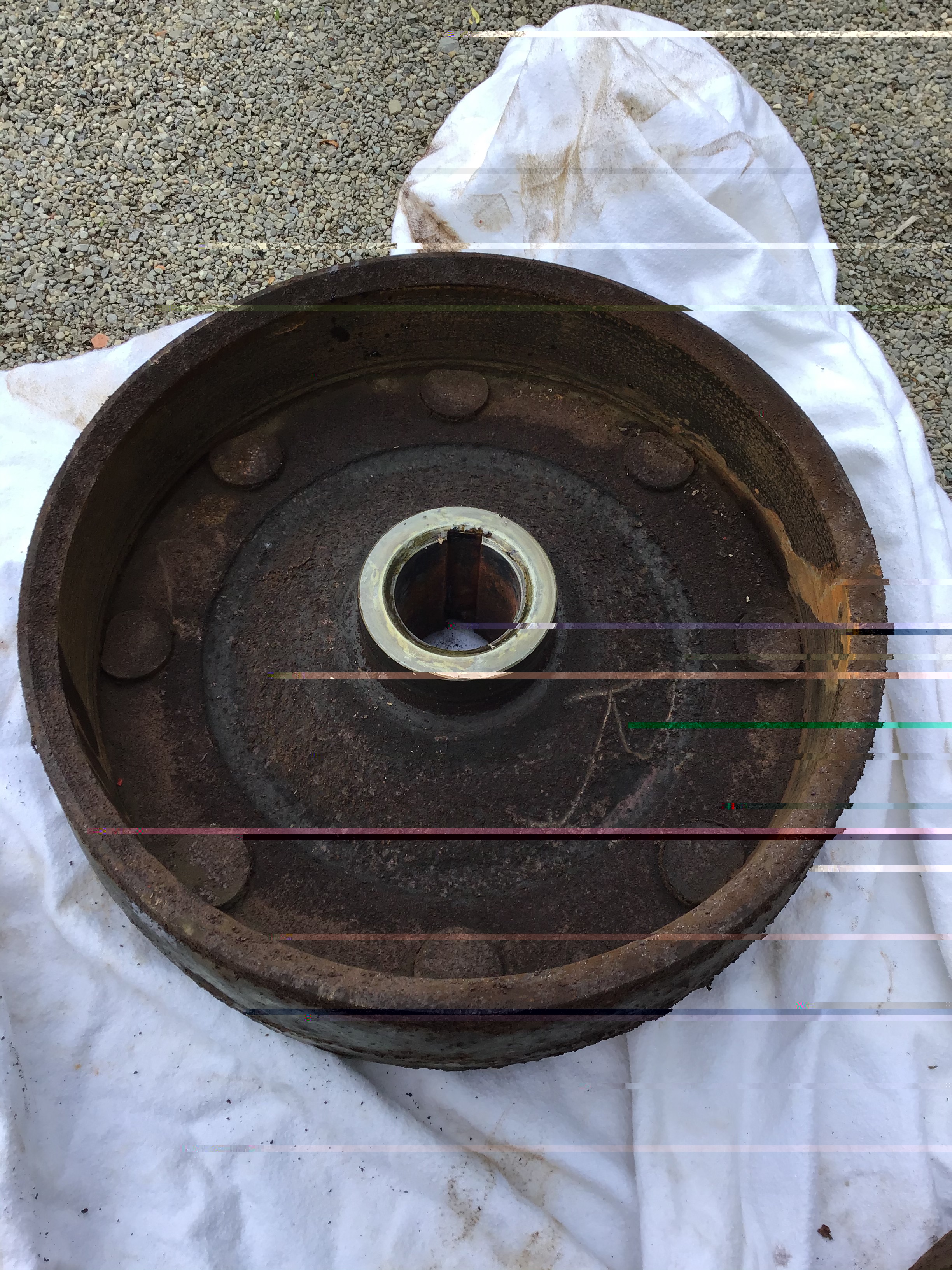

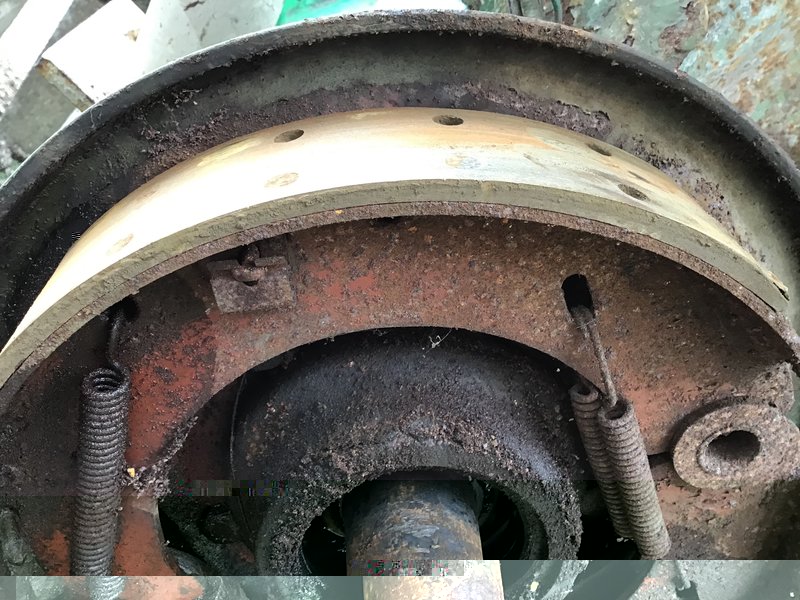

Wie ich vorher geschrieben habe (08.04.2021 und 12.05.2021) kann ich die "Informationen" nür "verarbeiten" wenn ich es mit kleine Schritten mach ;)
Also, wenn ich Fragen habe (mit oder ohne Bild), bekomme ich Antwort aus dem Forum :lol: Dann benutze ich diese Informationen, mache etwas, und dann kommen die Bilder im Forum. Auf einmal all meine Bildern hochladen macht kein sinn :roll:
IMG_0483.jpg [ 1.82 MiB | 19589-mal betrachtet ]
IMG_0484.jpg [ 2.09 MiB | 19589-mal betrachtet ]
Alles sauber gemacht und Fett rein. Funktioniert wieder, auch die Handbremse. :D

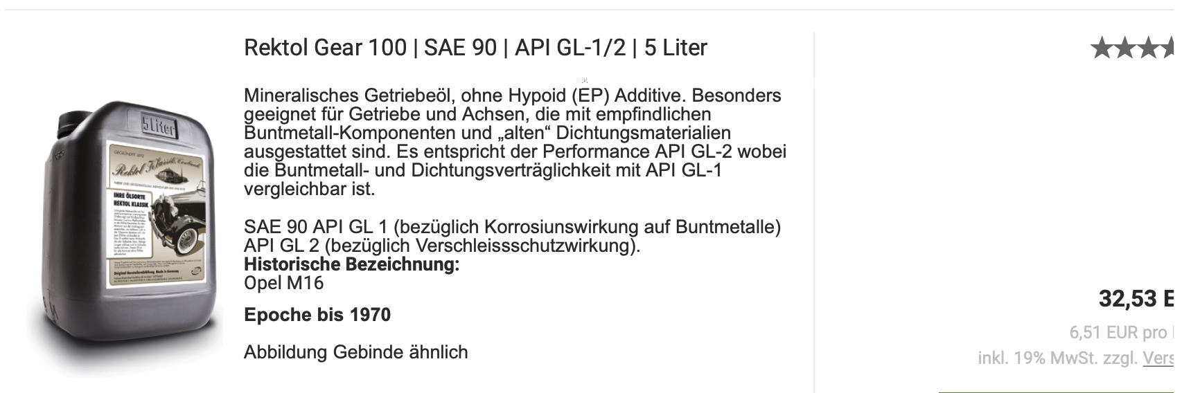

Die richtige Getriebe-Öl für NG-16 :?:

Ja das kannst du auf jeden Fall nehmen. SAE 90 ist richtig. Du kannst aber auch GL 3 nehmen, das ist denn glaube ich etwas billiger.
Nur nicht GL 4 oder höher, das greift Buntmetalle an, denn würde sich dein Schneckenrad irgendwann auflösen ;)

Du kannst aber auch GL 3 nehmen, das ist denn glaube ich etwas billiger. ;)
Richtig :lol: , GL 3 ist 2 Euro billiger pro Lr,

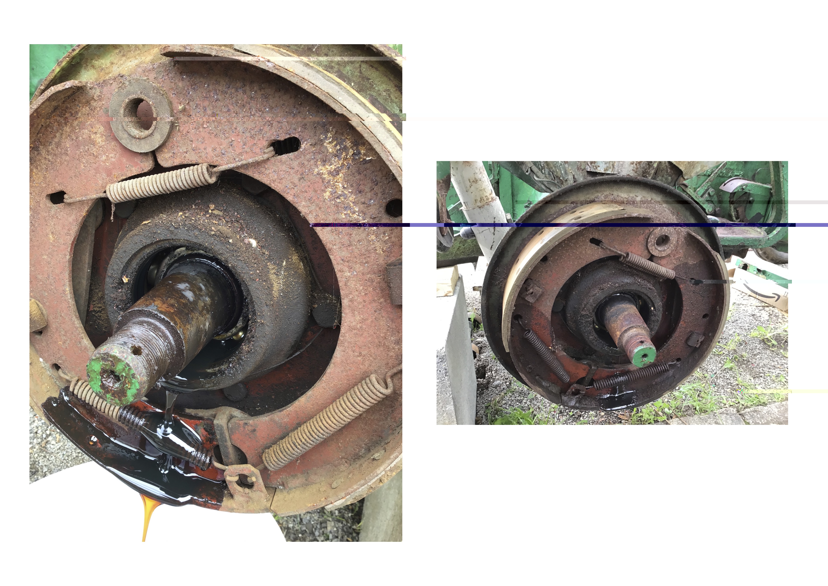

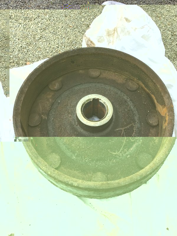

...die Trommel abziehen willst musst du aufpassen! Das ist meist recht schwierig und auch gefährlich!
Zusammen mit den Geschichte über "Verlorene Finger", hat mich dass ganz vorsichtig gemacht. ;)
Dann dass:

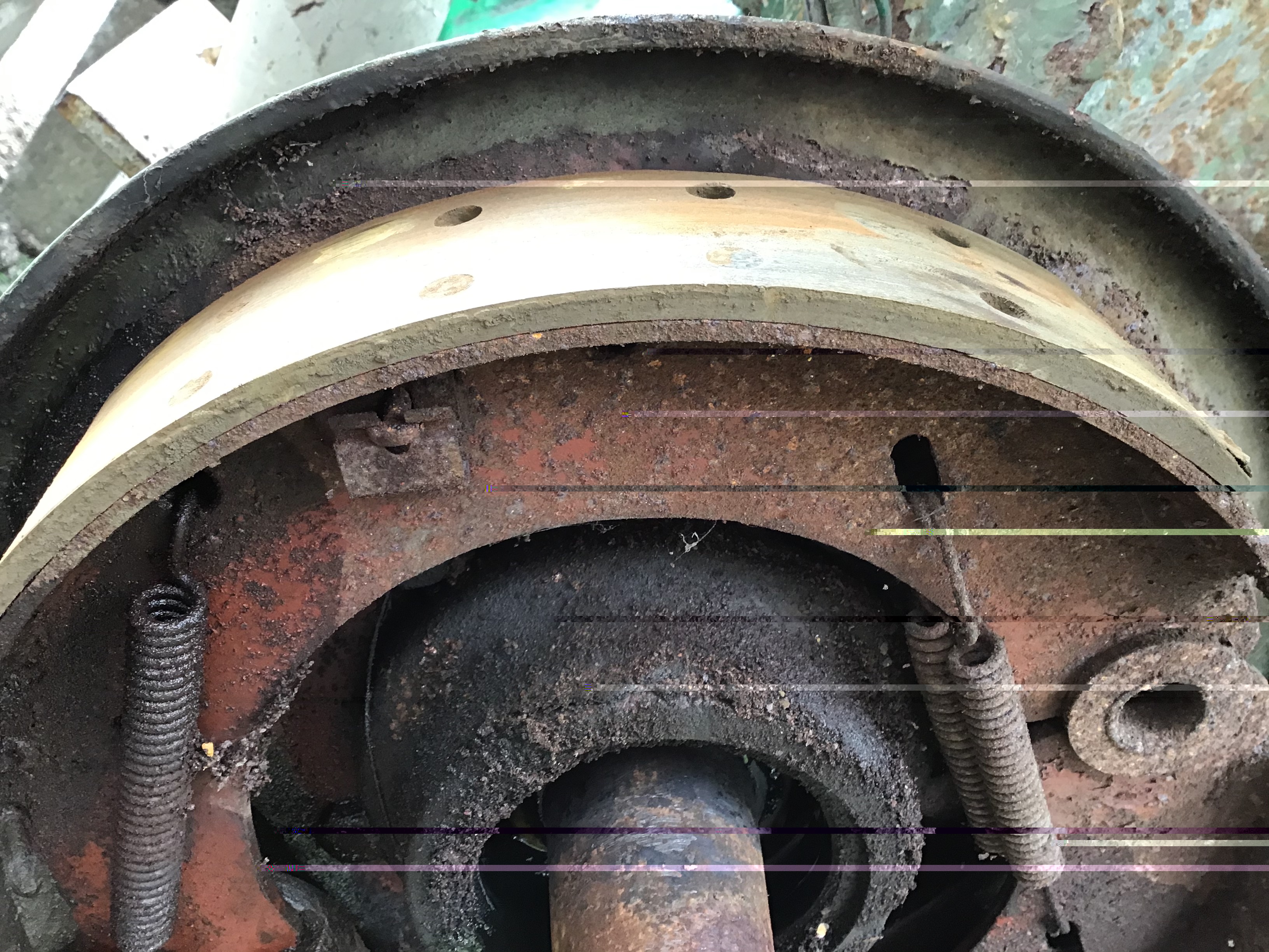

IMG_0481-0482.jpg [ 1.8 MiB | 19495-mal betrachtet ]
:evil: :twisted: :roll: Da keiner gesagt hat: "ERST Getriebeöl ablassen" ging ich davon aus dass ETWAS kaputt ist :roll: :twisted: :evil:

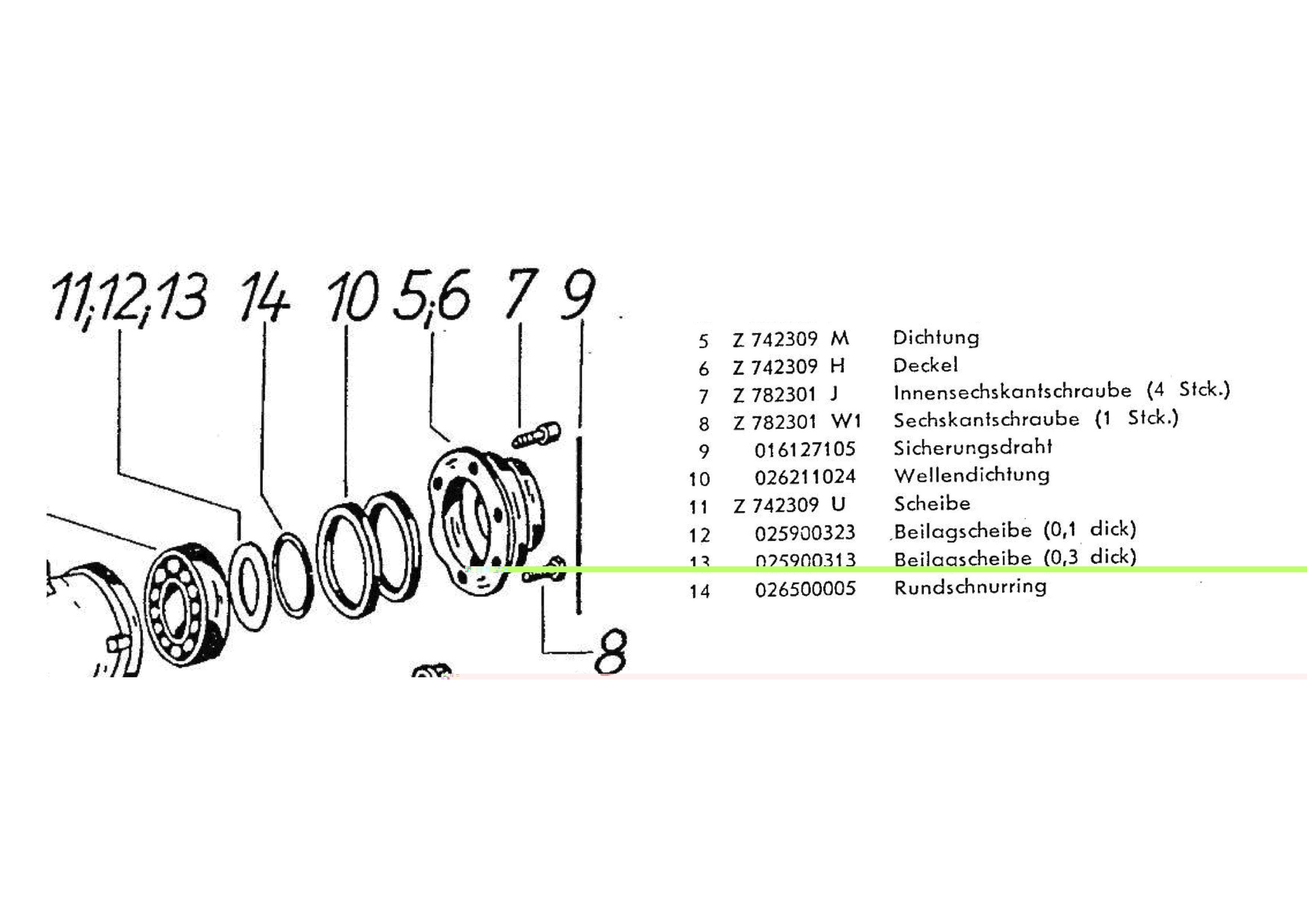

Also ETL:
Hinterachse_NG16C-Teil.jpg [ 550.25 KiB | 19495-mal betrachtet ]
Wer / was ist kaputt :?:
-Rundschnurring (14)
-Wellendichtung (10) --> 2x ?
-Dichtung (5)

Hallo Yogi
Kaputt ist eigentlich gar nichts an deiner Hinterachse. Die war doch vorher dicht oder?
Bei aufgebauter Bremstrommel schiebt sich der Wulst an der Innenseite der Trommel in die Hinterachse und dichtet gegen die beiden Wellendichtringe und den Rundschnurring (O-Ring) im Deckel des Achsgehäuses ab. Wenn die Trommel abgezogen ist hebt das die Abdichtung auf und das Getriebeöl kann rauslaufen. Das kann man verhindern indem man den Traktor an der Seite, an der die Trommel abgebaut wird, höher stellt. Dann läuft das Getriebeöl zur anderen Seite.
Du wolltest doch eigentlich nur die Bremse gangbar machen. Wenn das abgeschlossen ist würde ich alles gut sauber machen und wieder zusammenbauen in der Hoffnung das die Achse hinterher wieder dicht ist.
Die Bremsbeläge sehen doch noch sehr gut aus.
Die große Lösung wäre der Austausch von Rillenlager (Nr. 4), der beiden Wellendichtringe (Nr. 10), des O-Rings (Nr. 14 ) und der Dichtung (Nr. 5). Dazu müsste aber die Bremse und der Deckel Nr. 6 auch abgebaut werden. Das ist dann schon eine größere Geschichte.

Ja das man das Getriebeöl ablassen sollte (oder den Trecker schräg stehen sollte) vergessen wir meistens zu sagen, weil das mit den Finger verlieren gefährlicher ist :roll:
Kaputt ist nichts ist so wie beschrieben.

BM 15 B hat geschrieben:
Hi Alfons,
NEIN, dass ist nicht die Planung :shock: Die Achse war dicht, ich werde dass ganze sauber machen und wieder zusammenbauen :x Du hast (glaube ich)das ganze mal gemacht. Kan mann so ein Set irgendwo kaufen? Wenn ja, wo.

Hallo Yogi
Ja, ich habe meine undichte rechte Hinterachse mal neu abgedichtet. Die Teile gibt's natürlich nicht im Set. Die musst du alle einzeln zusammensuchen und bestellen. Ist aber kein Problem.
Wenn soweit sein sollte melde dich einfach. Dann schicke ich dir die Einzelheiten und Bezugsquellen.
