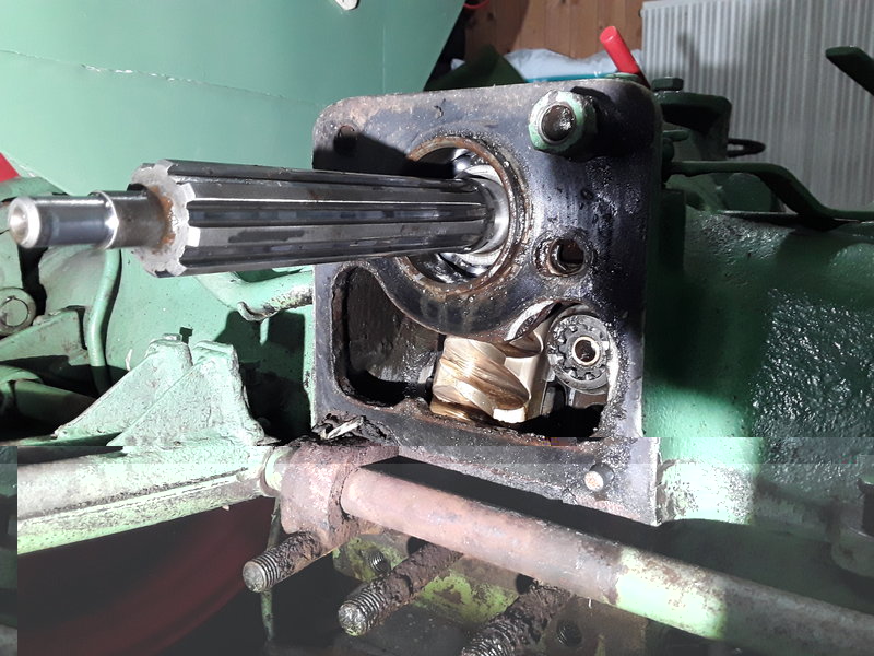

Hey Josef, Ich habe jetzt das Getriebe komplett auseinandergebaut, werde alles reinigen und dann wieder komplettieren. Aber mir ist an der Achsöffnung aufgefallen, das das Schneckenrad (schrägverzahnt- Bronze oder Messing) enorme Schäden aufweist. Die Flächen sehen aus als hätte man mit einem Schrotgewehr darauf geschossen. Was sagt der Fachmann dazu. Normaler Vereschleiß, oder falsches Oel. ? So langsam entwickelt sich alles zum Groschen-Eurograb. Bis kürzlich.

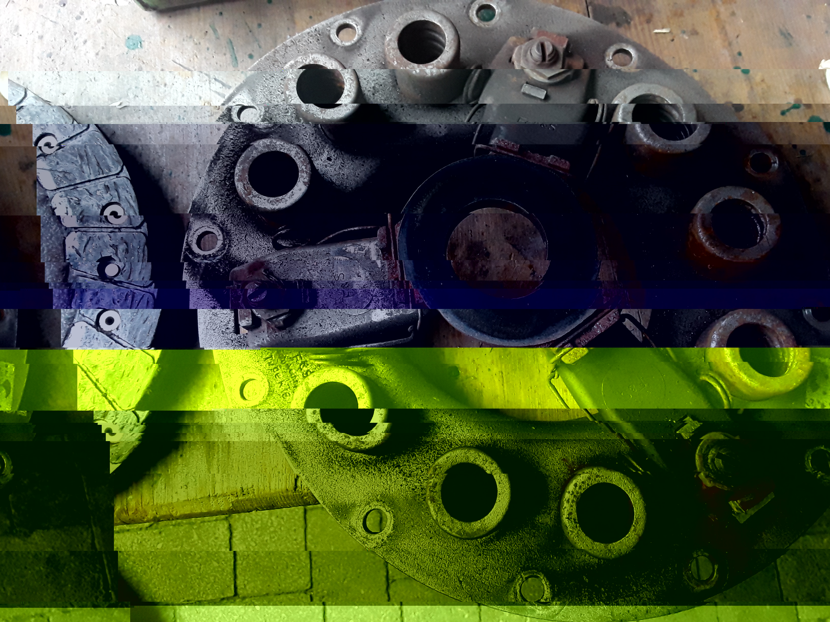

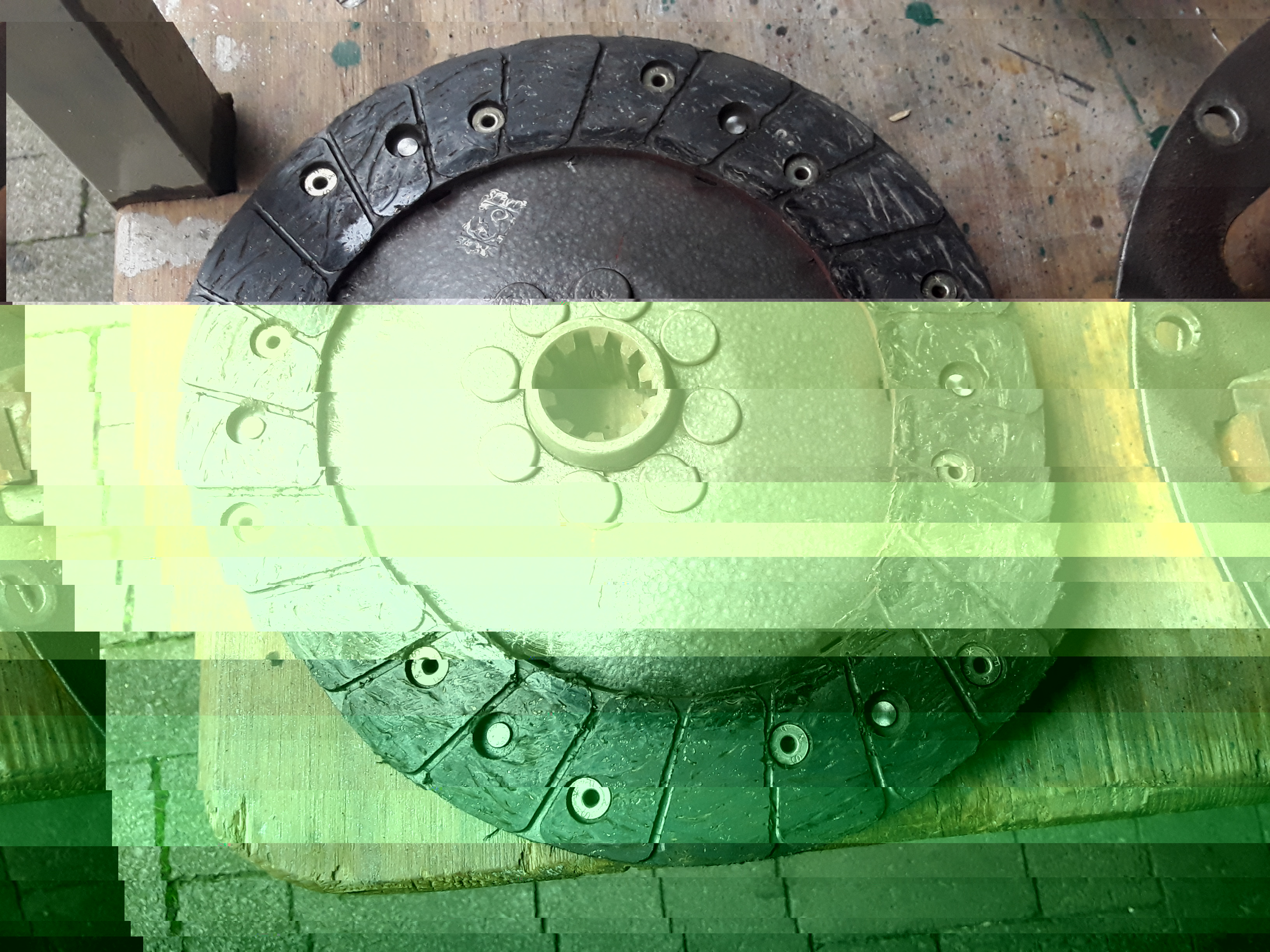

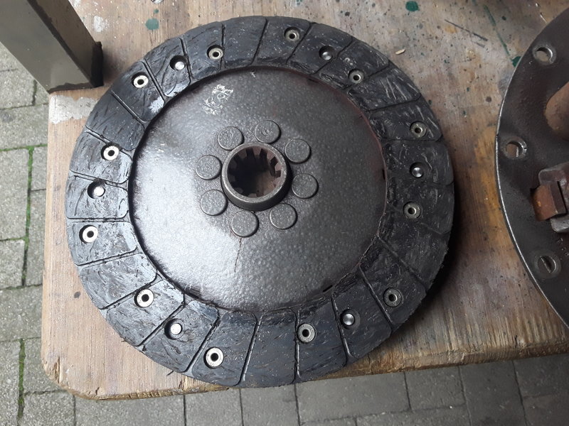

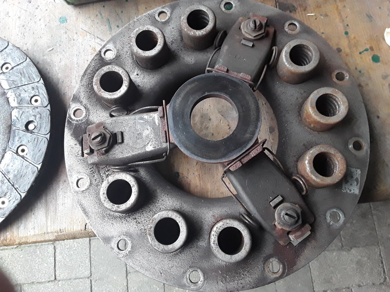

Wie schon in vorherigen Beiträgen angedeutet lass ich euch mal ein paar Bilder zukommen:

Hallo die frage zum schneckenrad so wie man auf den bildern sehen kann ist es nicht schlecht und die flächen das du als schrotgeschesse bezeichnetz ist normal.Neben dem schneckenrad ist eine ölrinne schau mal die sollte mit einen splint gesichert sein.Desweitern die kupplung die mitnemmerscheibe/druckplatte ist eine 50/50 frage aber der schleifring muß erneuert werden. Am motor warum ist das lager ofen ist dort kein simmerring .Gruß Josef(sepp)

Hey JosefF, der Reihe nach: die Platte mit dem Simmerring ist abgebaut, damit der erneuert wird. Ist bereits erledigt. Konnte man so im Handel bekommen. Bei den Bildern handelt es sich um die alte Kupplung. Die Kupplungsscheibe und das Graphitlager habe ich auch neu bekommen aus Hamburg. Die Fa kenne ich nicht, habe es über den Ersatzteilhandel in Raesfeld bestellt. Die Druckplatte ist die alte, da ist nichts dran kaputt.
