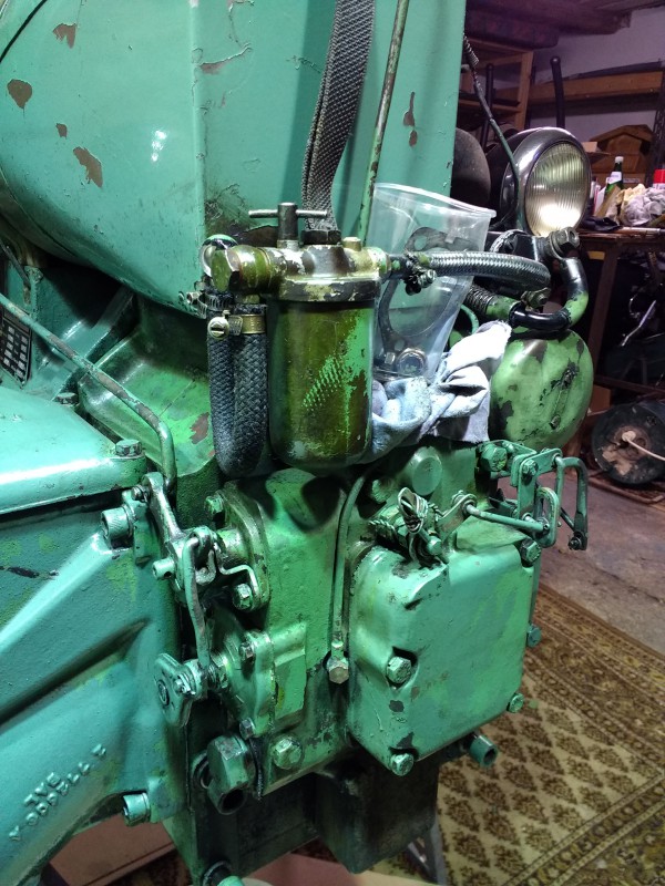

hallo schlepperfreunde,

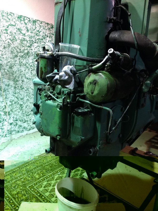

bin jetzt stolzer besitzer von einem k15a,zur zeit beschäftigt mich der ölverlust zwischen
kurbelgehäuse und reglerschild.den schlepper hab ich jetzt aufgebockt und die vorderachse abgebaut,da ich als holzwurm keine ahnung habe was mich erwartet will ich die dichtung von einem landmaschinen
mechaniker tauschen lassen.frage,woher könnte ich die passende dichtung bekommen??
die einspritzpumpe konnte wegen verschleiss nicht mehr richtig/genug diesel befördern,ist jetzt weg in reparatur.um später beim einbau alles genau einzustellen wären verschieden dicke unterlagen von vorteil, oder??wenn ja,wo bekomme ich solche? :roll:
hoffe mir könnte jemand nen guten tipp geben damit mein normag wieder ans rollen kommt und ich bald die erste runde durchs dorf drehen kann :P ,vielen dank schonmal ...euer Eifelnormag

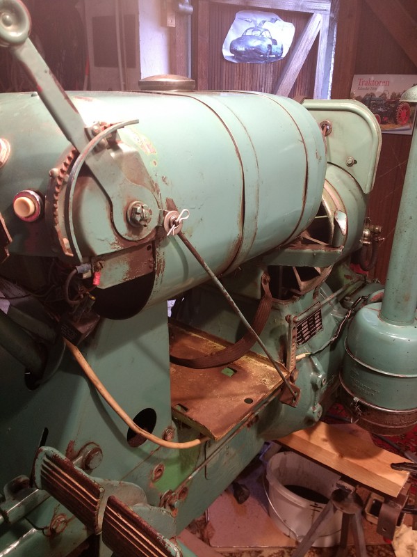

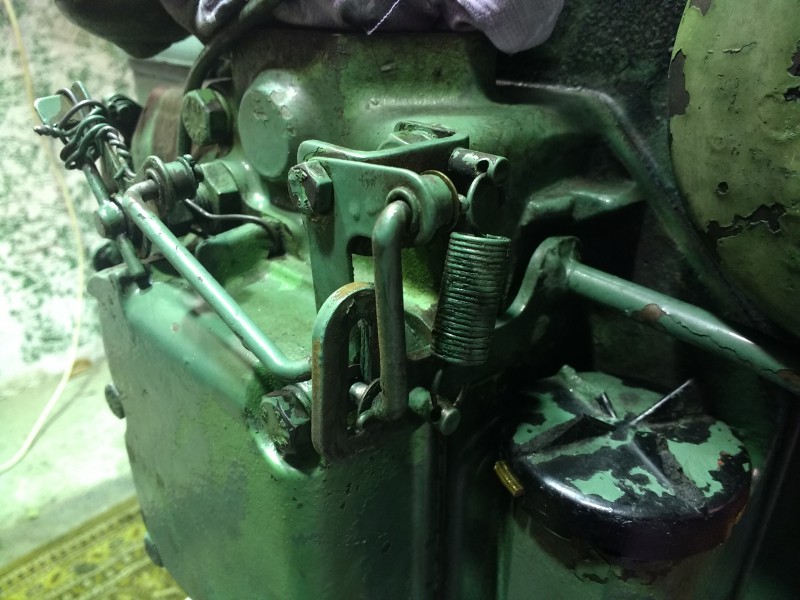

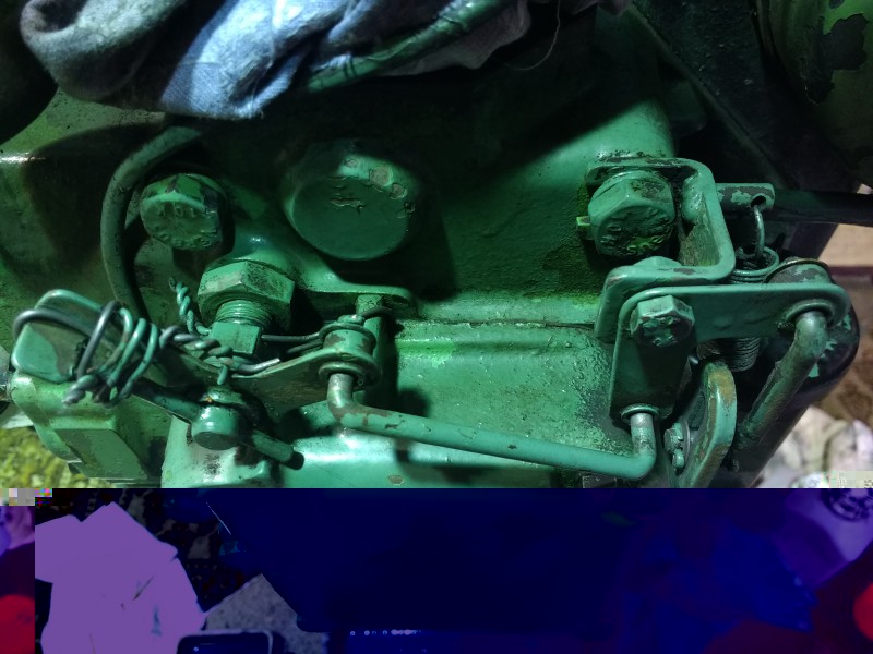

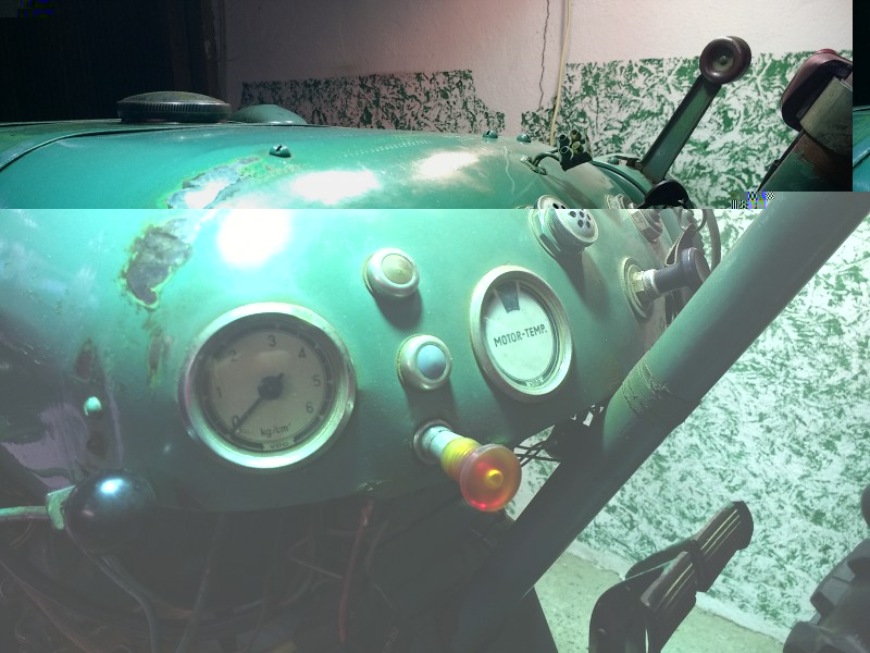

Hallo, das Foto on der Front zeigt sehr interessante Details, die ich so noch nie gesehen habe. Da gibt es die Vorrichtung für die (Fern-) Betätigung des Starterhebels und auch des Abstellhebels.
Könntest du das mal detaillierter zeigen, mit ein paar Fotos, auch von der Betätigung vom Armaturenbrett aus. Ist nämlich nicht serienmäßig.
Danke im Voraus.
LG Pit

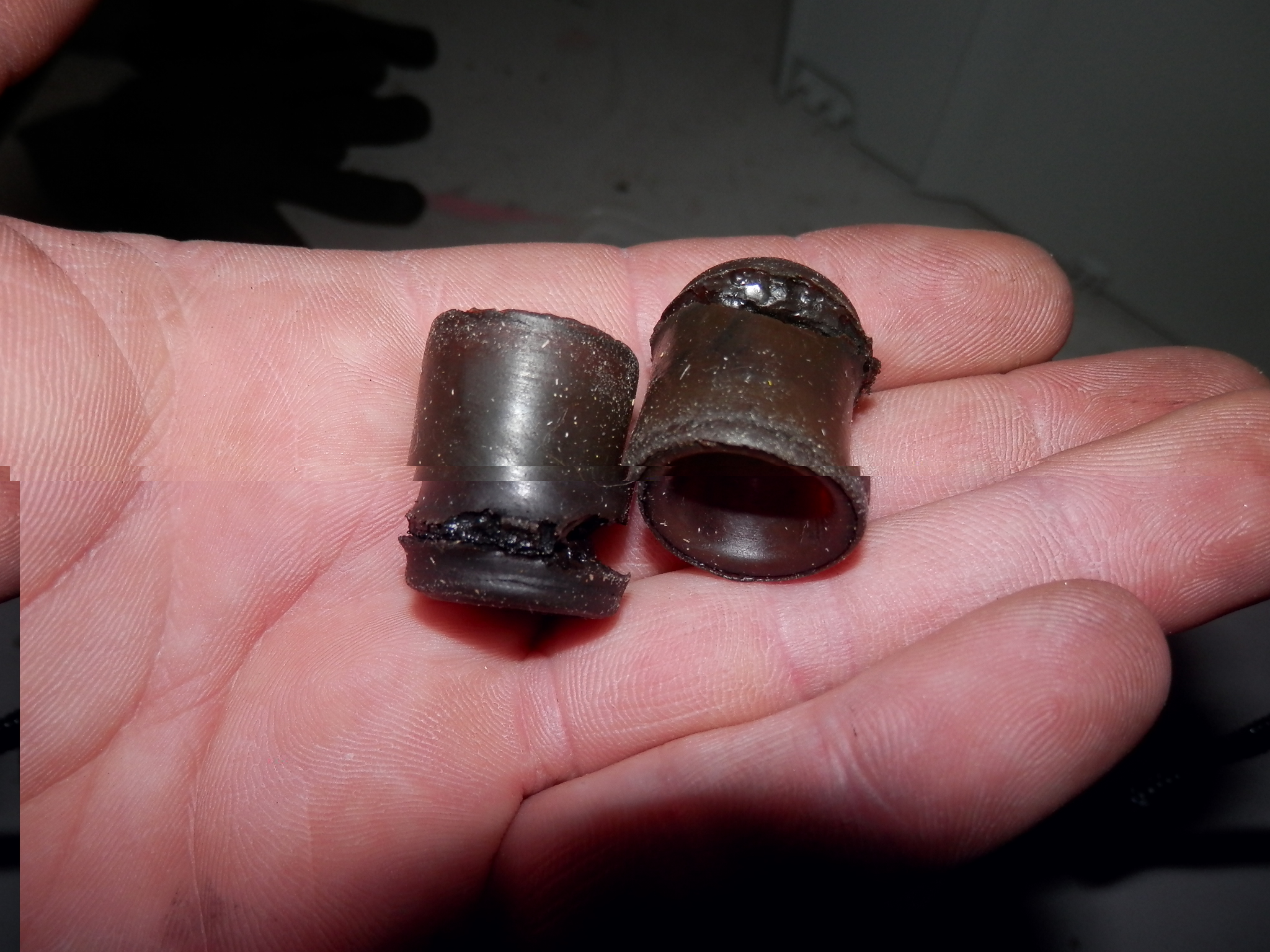

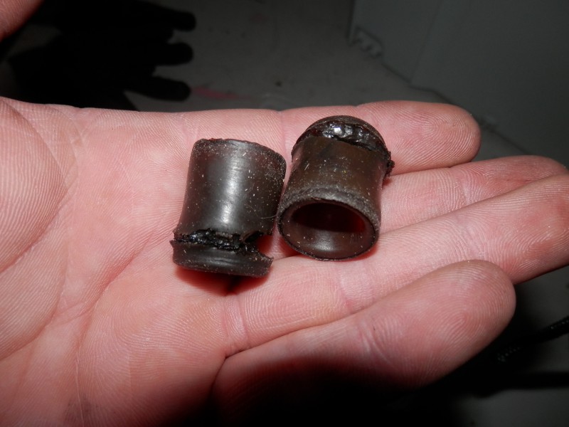

Die Dichtung (Teil 11) kannst Du dir selbst zuschneiden aus Dichtungspapier. Das gibts in unterschiedlicher Stärke in großen Bögen beim Landmaschinenmechaniker deines Vertrauens ;) In diesem Fall würde ich die Stärke 0,5 mm oder 0,75 mm verwenden.
Ich behaupte aber, dass der Ölverlust in diesem Bereich meistens nicht an der 11er- Dichtung liegt, sondern an den Teilen mit der Nummer 20 "Verbindungsstück". Das sind 2 kurze Schlauchstücke, original aus mehr oder weniger transparentem Gummi. Die sind aufgrund ihres Alters oft ziemlich angefressen und erfüllen dann nicht mehr Ihren Zweck, den Übergang des Motoröls von der Kurbelwanne zur Ölpumpe nach außen hin abzudichten.
Diese Schlauchstücke kann jemand, der an einer Drehbank keine zwei linken Hände hat, ganz einfach aus Hydraulikschlauch passenden Außen- und Innendurchmessers nachfertigen. Die Schlauchstücke einfach 1-2mm länger herstellen, als das Maß, das man misst. Beim Anschrauben des Reglerschildes am Motorblock werden sie dann etwas gestaucht und dichten deshalb ab. Sicherheitshalber kann man auf beiden Seiten jedes Schlauchstückes noch etwas(!) Dichtungsmasse auftragen.

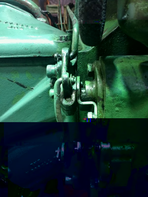

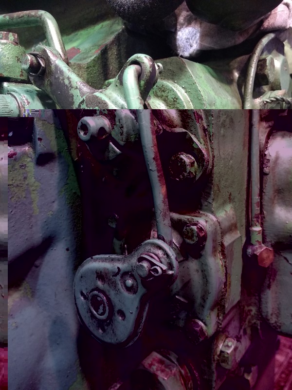

...an hellgrün pit,hab noch fotos von der vorrichtung gemacht.

...frank!!!du hast recht ;) der ölverlusst ist an den verbindungsstücken, ich hätte das handwerkliche geschick das reglerschild vom motorblock zu trennen um an die verbindungsstücke zu kommen, aber so richtig traue ich mich nicht, was kommt mir da alles entgegengesprungen :roll: lager,muffen,federn,nockenwelle... bekomme ich das nachher wieder zusammen :? deine beschreibung für die anfertigung der verbindungsstücke ist top, danke!!!!! ...auch als holzwurm machts richtig spass an dem alten schätzchen zu schrauben und wieder leben einzuhauchen :)
grüsse daniel

Hallo, Eifelnormag, hab vielen Dank für die feinen fotos von der Hebelage. Interessante Konstruktion.
lg pit

Kann die Bilder nicht in die jeweilige Galerie hochladen weil die Dimension zu groß ist :shock: Die Verbindungsstücke sind erfolgreich ersetzt, alles wieder dicht :D
