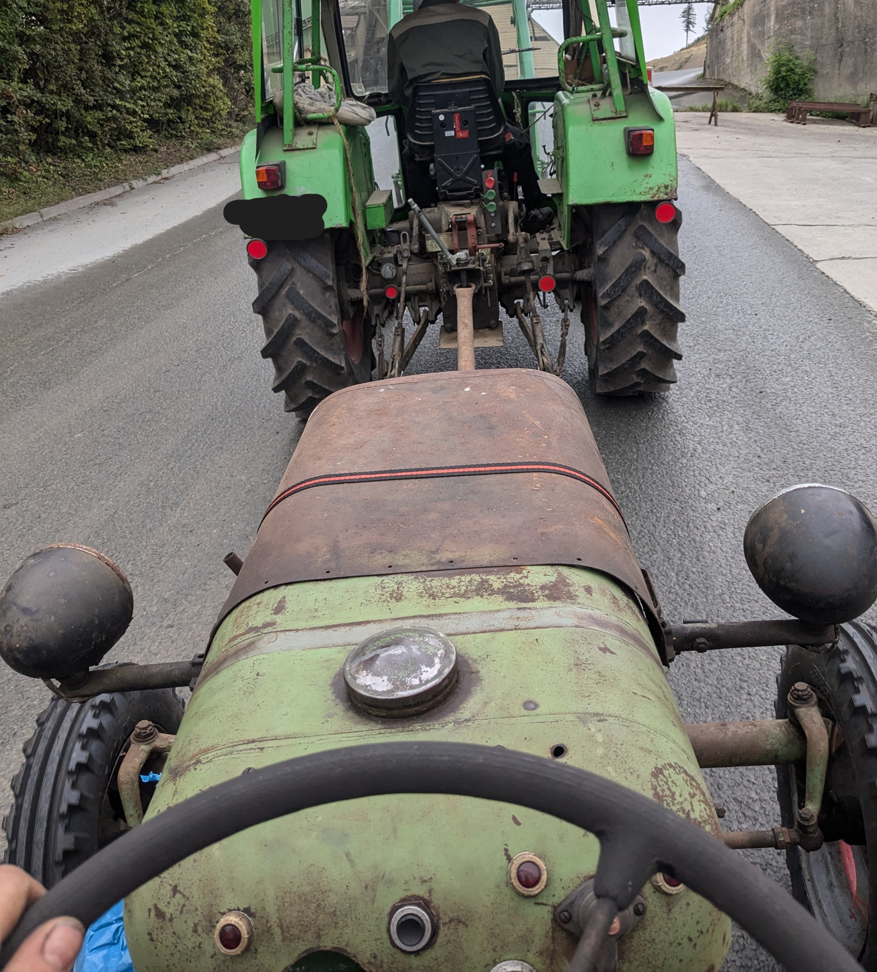

Zum Glück gibt es bei uns im Dorf ein Betrieb mit Ölabscheider, also den C10 eben hinter nen Deutz gehangen und ab die Post.
So schnell wird er wohl nie wieder laufen, 20 Km/h haben wir dann doch im Schlepp geschafft :D

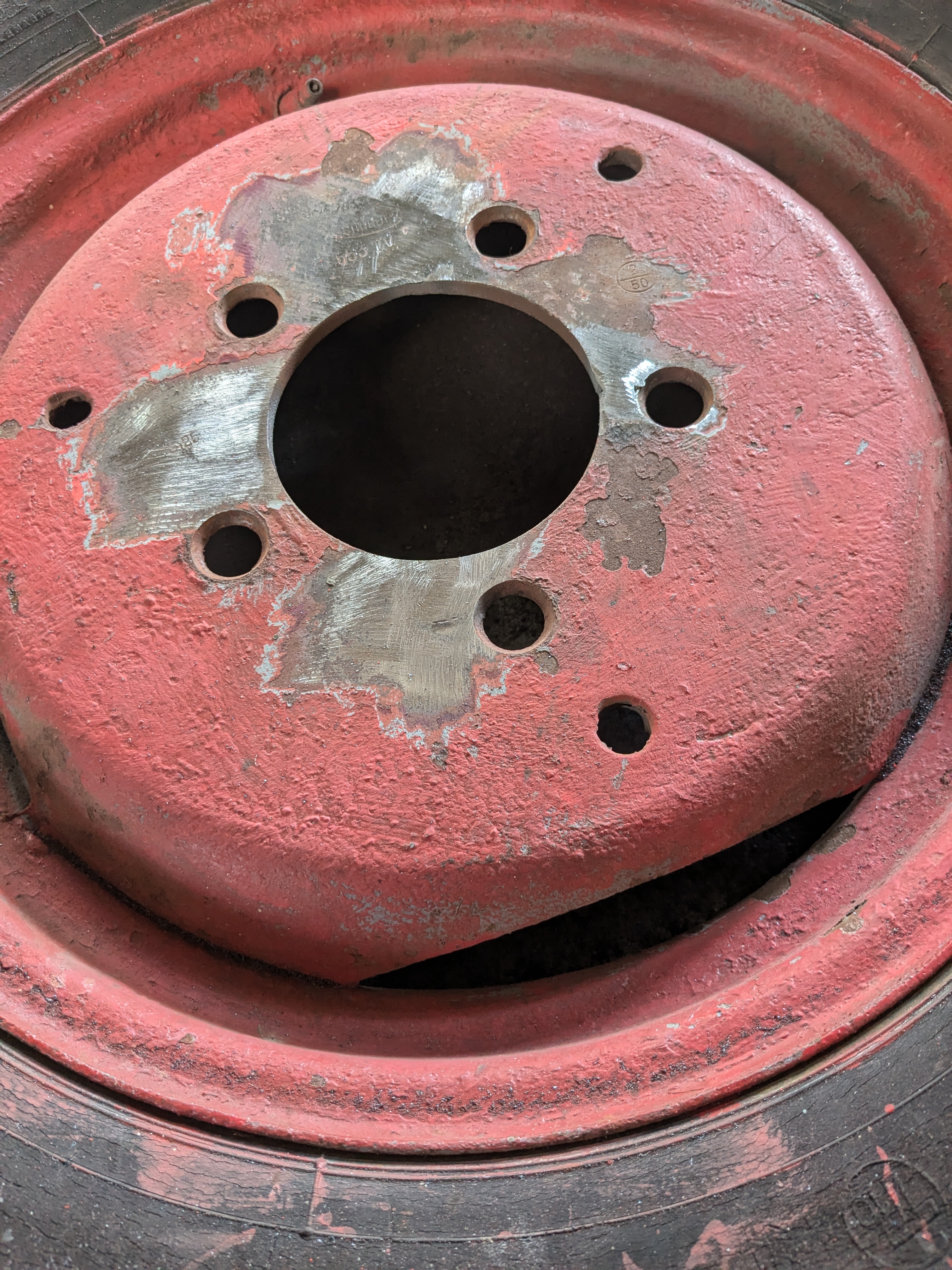

Felgen vorne mussten auch geschweißt werden, leider wurde hier mal ein zweiter Lochkreis reingebohrt.

Dateikommentar: Mit dem Deutz

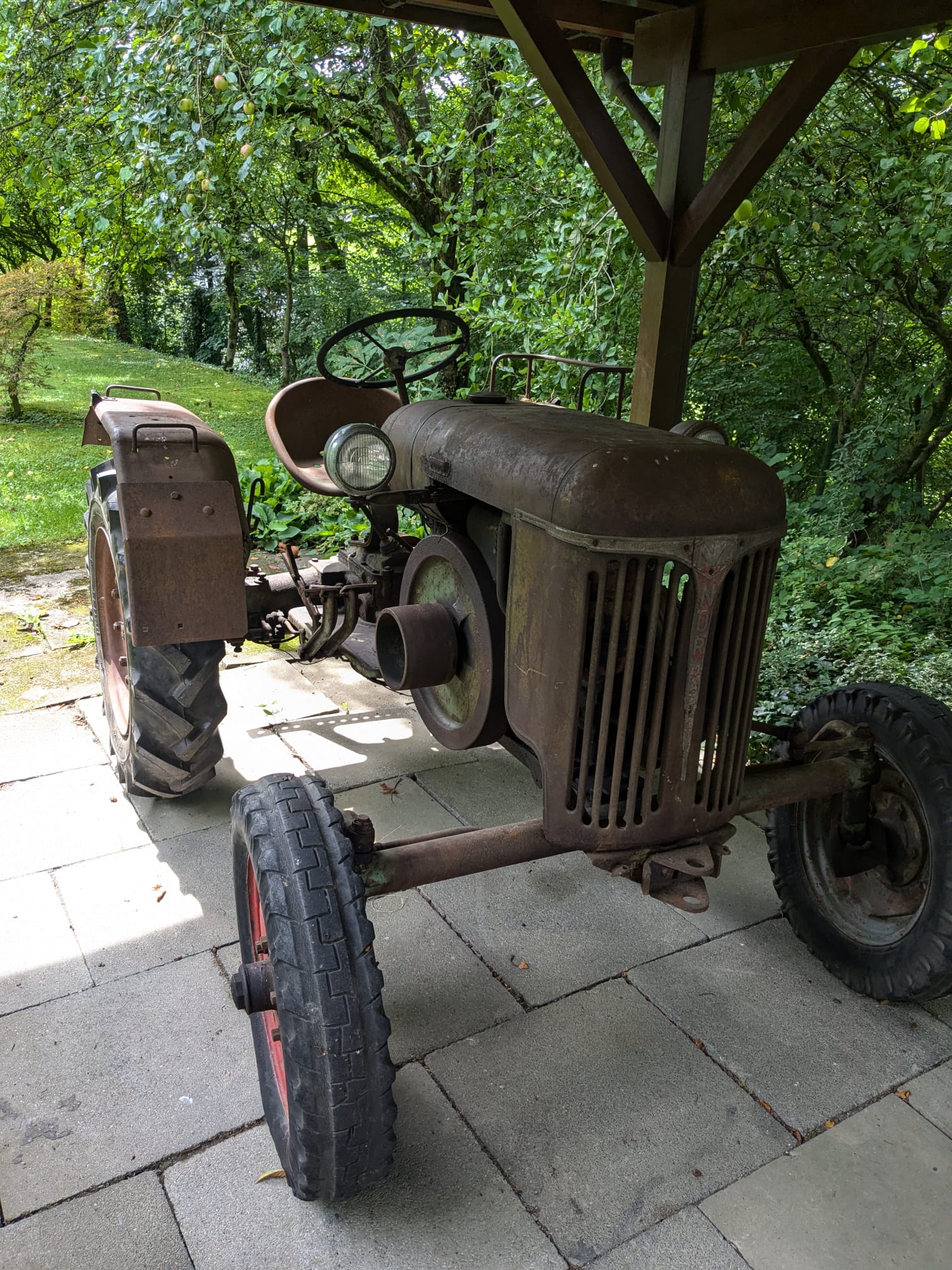

PXL_20240830_160314007-schlepp.jpg [ 2.47 MiB | 9118-mal betrachtet ]
1000079371.jpg [ 615.1 KiB | 9123-mal betrachtet ]

Hi, willkommen!
Danke für den ausführlichen Bericht, das lesen wir immer gerne, auch mit den Fotos brauchst du dich nicht zurück halten ;)
Der optische Zustand ist auch sehr schön. MAch weiter so und halte uns auf dem Laufenden 8-)

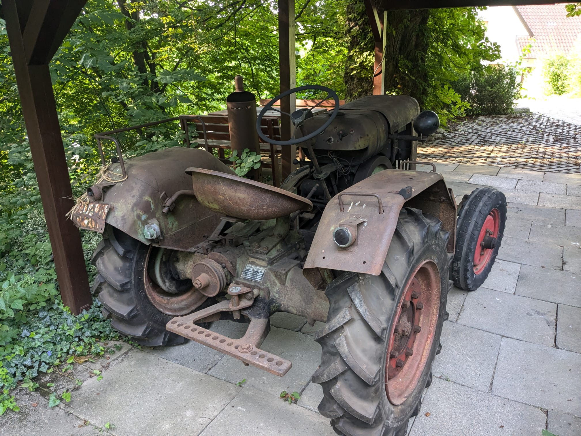

Auf dem Bild sieht man den C10 noch einmal von hinten, ich habe mal nachgeschaut, in der Datenbank ist er schon eingetragen. Die Ackerschiene habe ich schon umgedreht, allerdings wurde die leider gekürzt, also muss hier noch ein neues Flacheisen eingeschweißt werden.
Die Rückleuchte links muss auch gewechselt werden, hier konnte ich zum Glück noch alte Einkammer-Rückleuchten erwerben, auch mit getönten "Scheiben"
1000079384.jpg [ 569.35 KiB | 9076-mal betrachtet ]

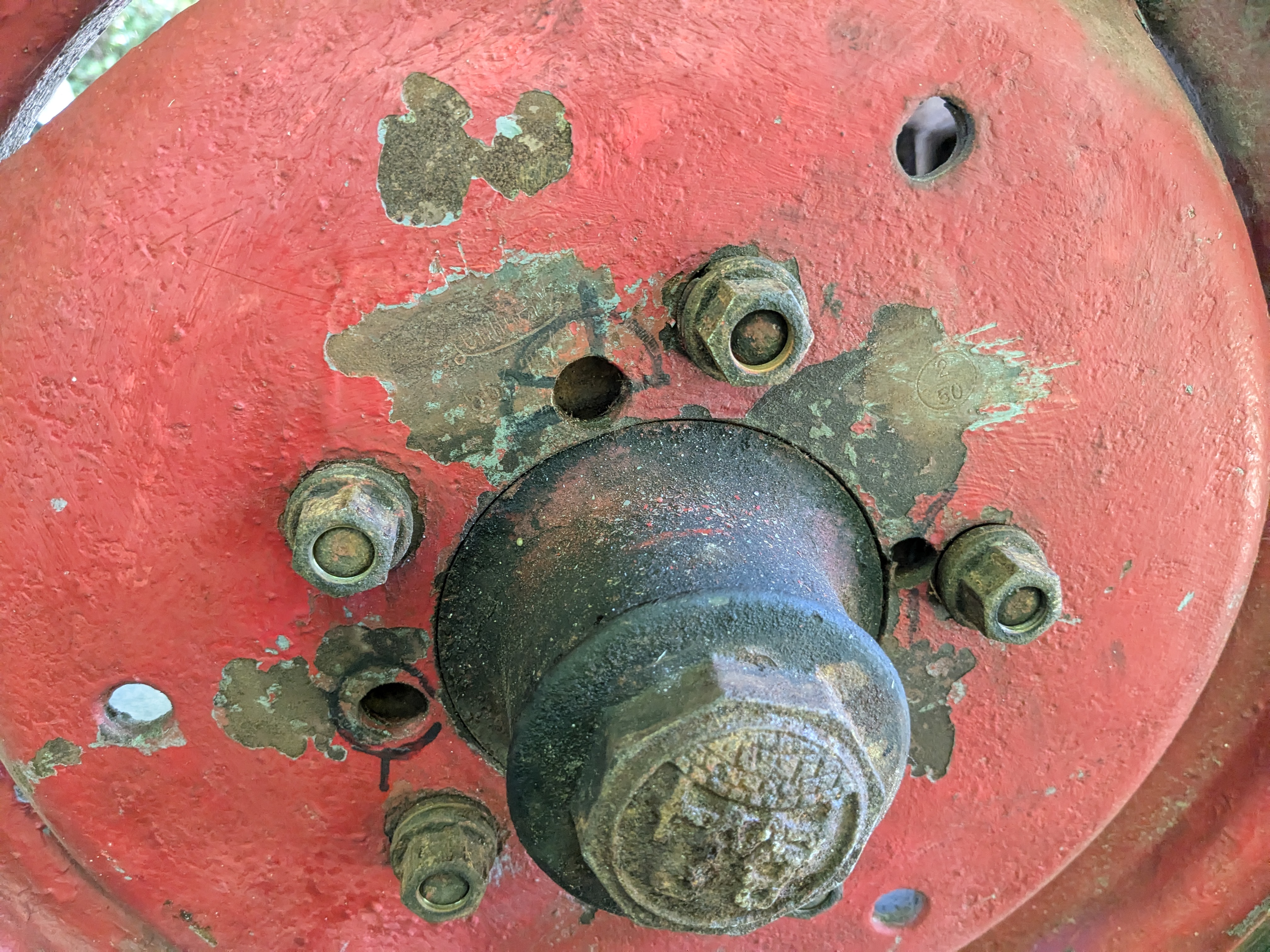

Dateikommentar: So sieht die Felge jetzt aus
PXL_20240810_153321488.jpg [ 3.86 MiB | 9056-mal betrachtet ]
Dateikommentar: Felgen mit doppelten Lochkreis
PXL_20240810_103958072.jpg [ 3.41 MiB | 9056-mal betrachtet ]

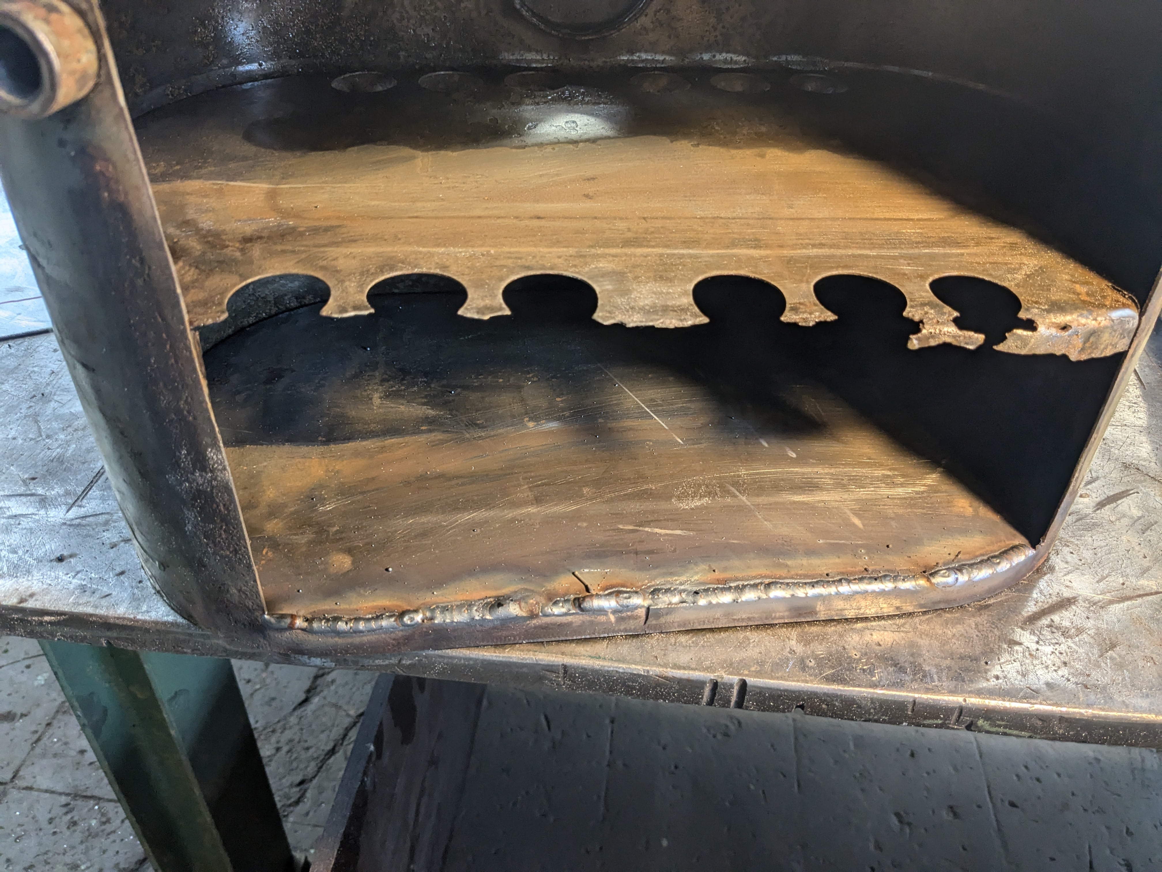

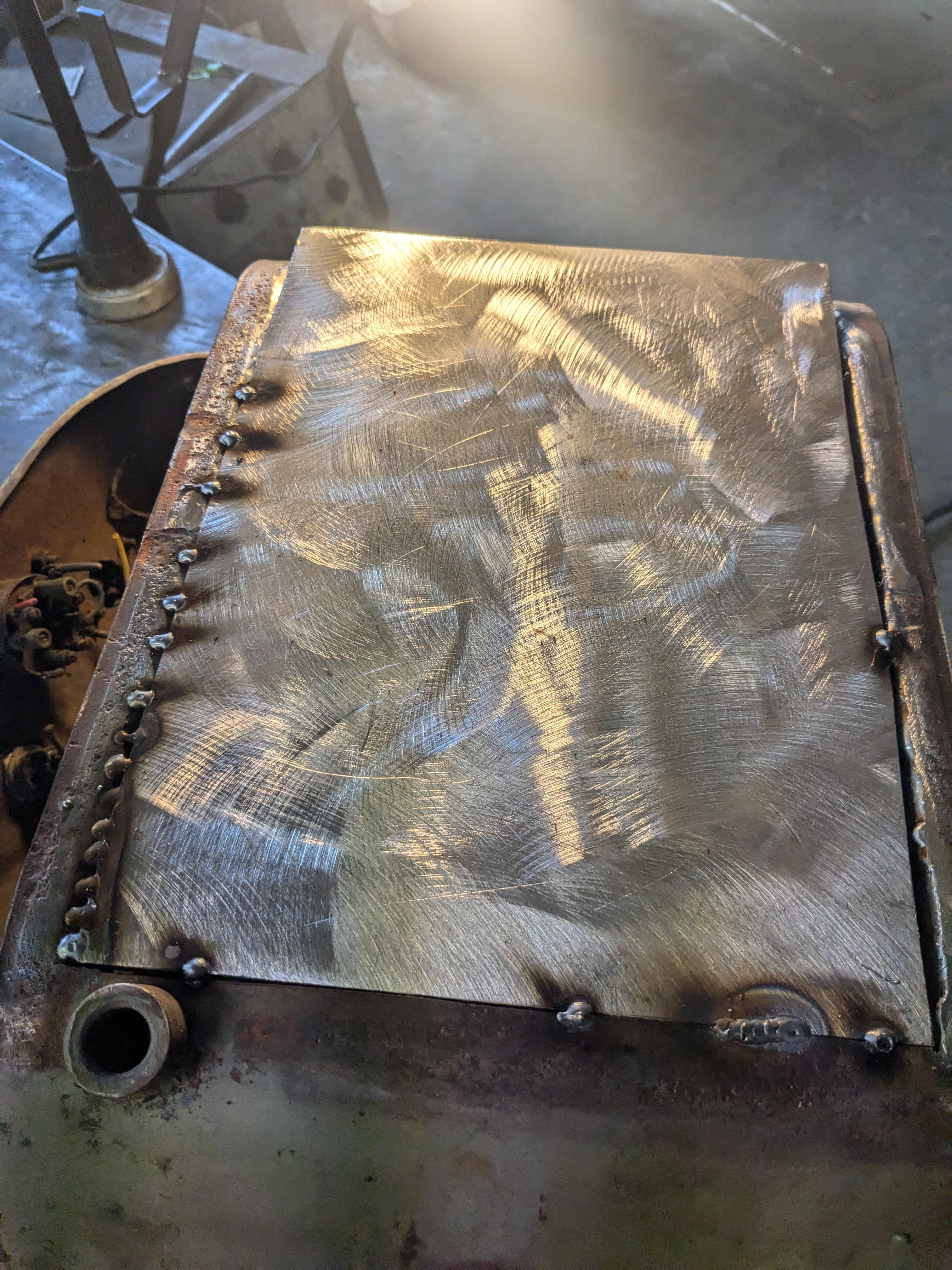

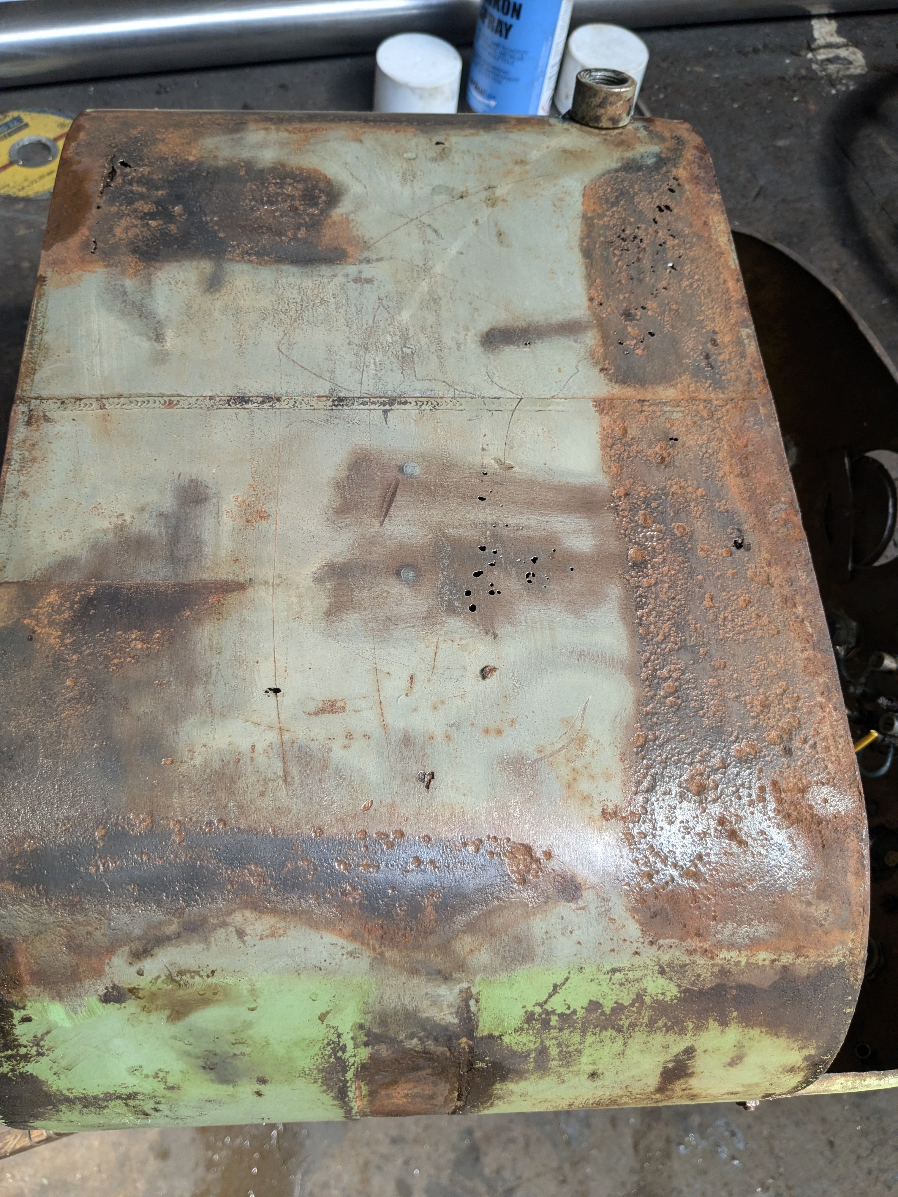

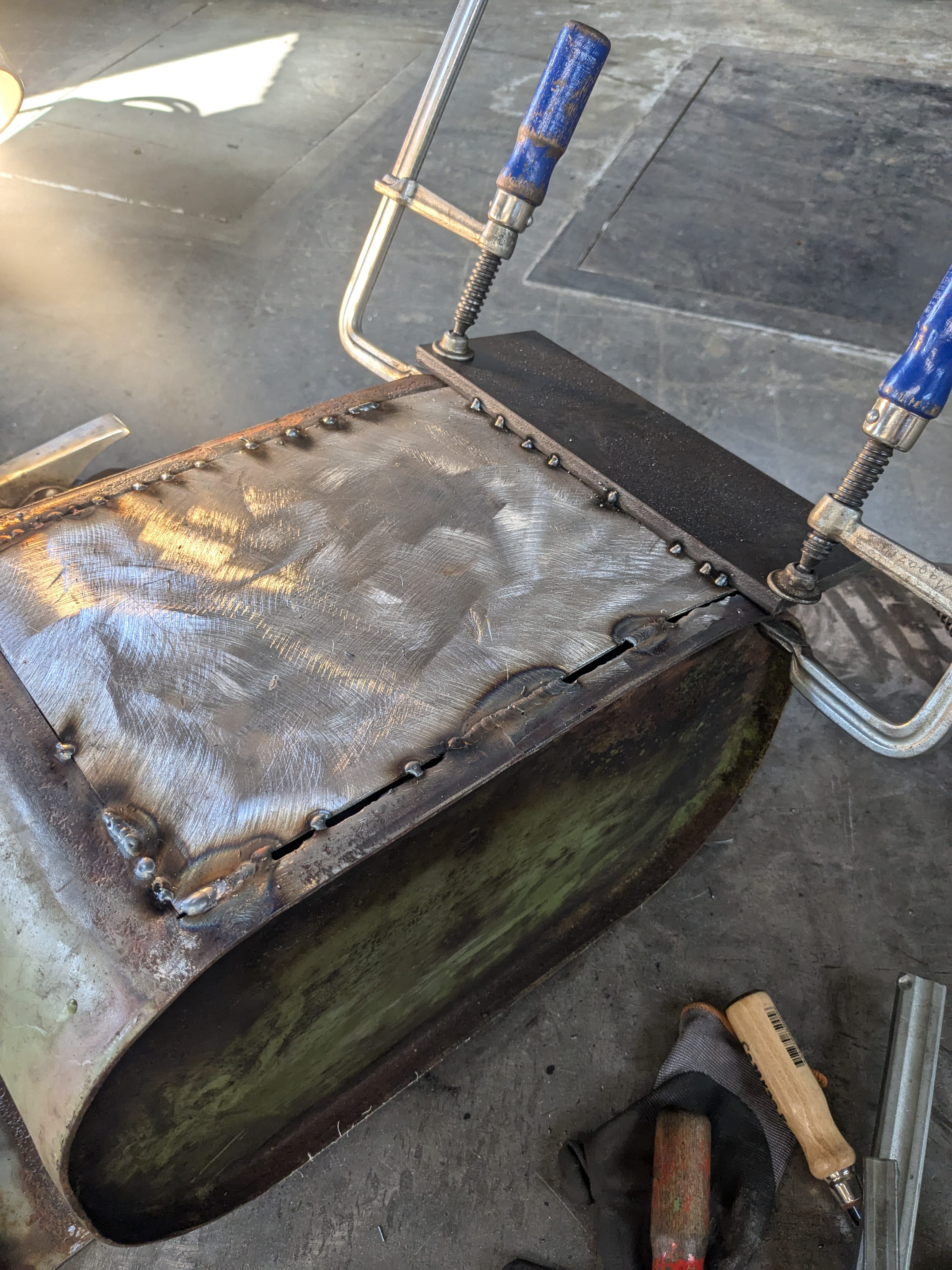

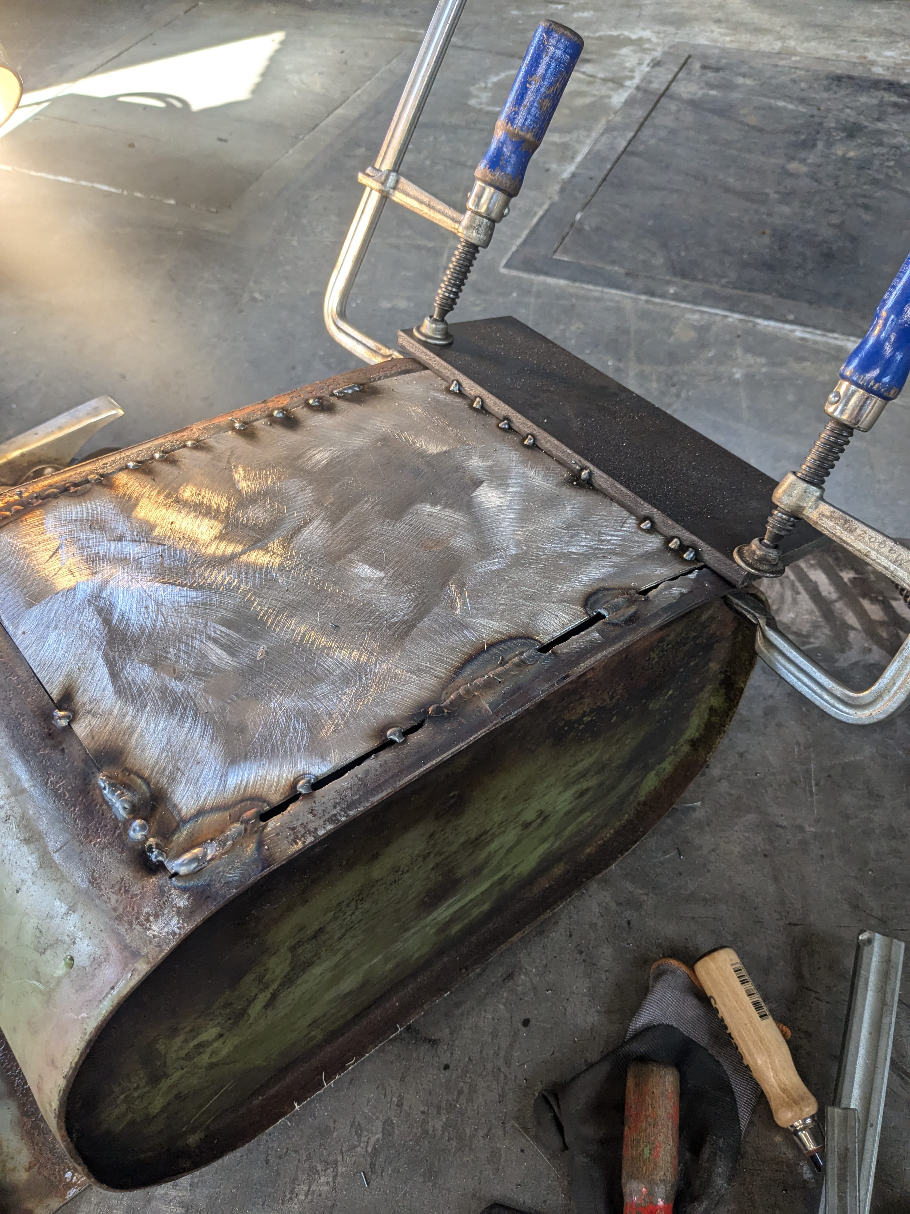

Hier sieht man den Tank, die Löcher auf der Unterseite waren enorm, beim Transport in die Werkstatt ist da schon der alte "gekippte" Diesel ausgelaufen.
Nachdem die unterseite großzügig ausgeschnitten wurde, habe ich erstmal die Verbindung zur Außenwand ein nachgeschweißt, auch um ein bisschen "Futter" für die anschließende Naht zu bekommen.
Das Biegen der Rundung hat mit angehefteten Flachstahl und Schraubzwingen auch wunderbar geklappt. 8-)
Achja, entrostet habe ich mit Zitronensäure und Schleifpapier, klappte auch super.
Das einzige was nicht mehr zu retten war und ich auch nicht nachgearbeitet habe, war tatsächlich die Trennwand im Tank.
