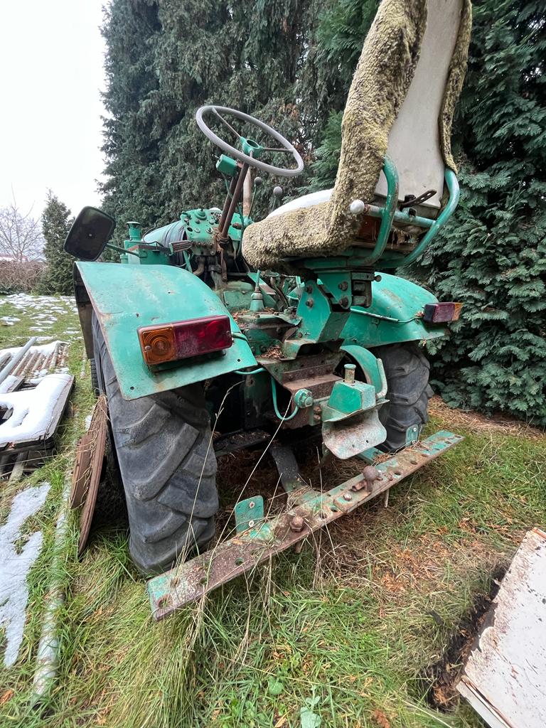

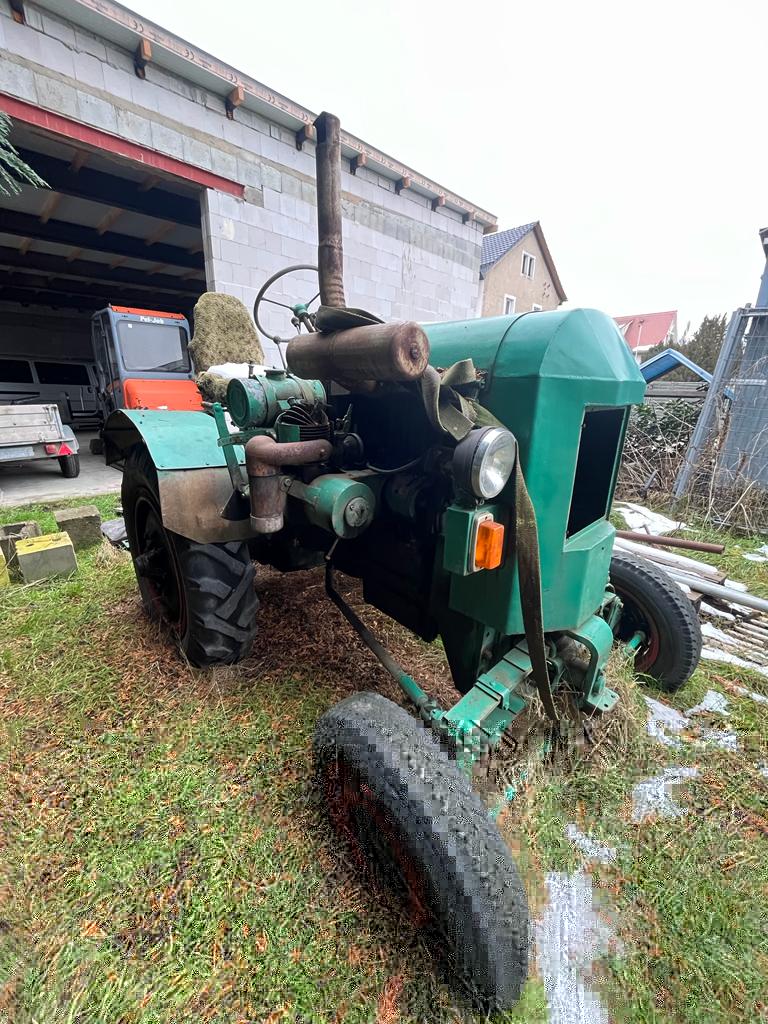

Hallo miteinander,
bin neu hier. Bin der Helmut, 63 Jahre alt und in der Nähe von Freital zuhaus. Habe seit kurzem einen NG 25, er wurde mir als Eigenbau eines Dorfschmieds vorgestellt. Meine Kameraden vom Alttraktorenfreunde Weißeritzkreis erkannten aber einen Normag. Es gibt viel zu tun. Stand lange draußen. Habe die Öle von Getriebe und Hinterachse gewechselt. Verwendete die beim NG22 angegebenen Mengen 5 und 12l. Scheint nicht zu stimmen. Da die Ölmeßstäbe einmal zuviel (Getriebe) und einmal garnichts anzeigen. Erklärt sich vielleicht mit einem anderen Aufbau der Baugruppen. Wer kann mir mit den richtigen Mengen helfen?

Hallo Helmut,
herzlich willkommen hier im Forum :D
Der NG25 unterscheidet sich eigentlich komplett vom NG22.
Ursprünglich wurde er mit einem Holzvergaser-Motor MWM TG15 gebaut, aufgrund der Tatsache, dass er mit Holzvergaser, Motor, Getriebe und Hinterachse für einen Traktor zu lang wäre und damit schlecht auf dem Acker zu bewegen, ist man bei Normag hingegangen und hat das sogenannte Normag-Kurzgetriebe entwickelt.
Bei diesem Getriebe liegt die Schalteinheit (ZF K30D) über dem Differential.
Dadurch wurde der Traktor zwar höher, aber eben wendiger.
Dieses Getriebe wurde später auch im NG15 und NG23 weiterverwendet.
Das Schaltgetriebe hat meines Wissens einen Überlauf zur Hinterachse, dürfte demnach also nur vorübergehend zuviel Öl haben - ich bin mir da allerdings nicht sicher :!:
Die Hinterachse mit Differential fasst 35 ltr. Öl :shock:

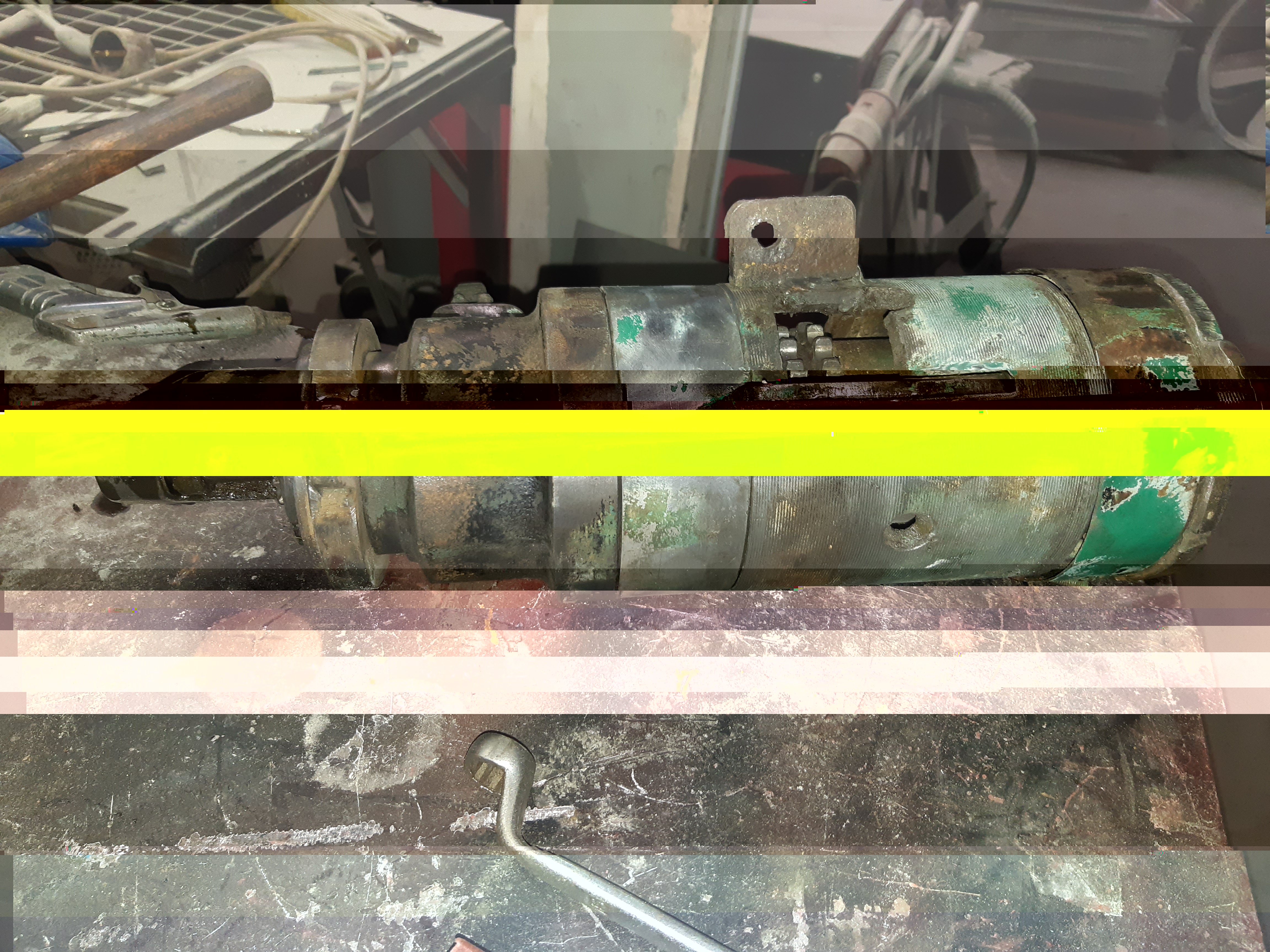

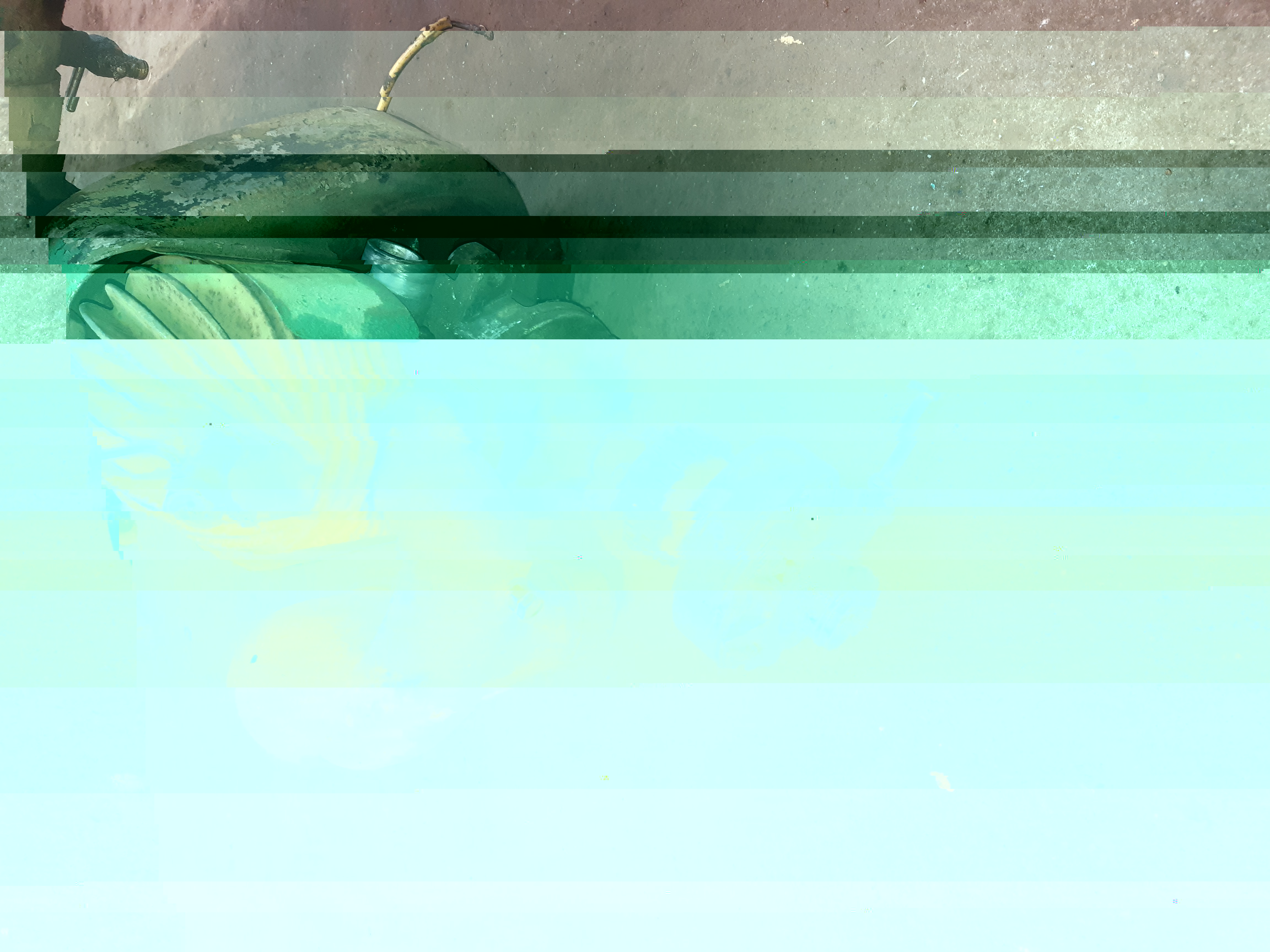

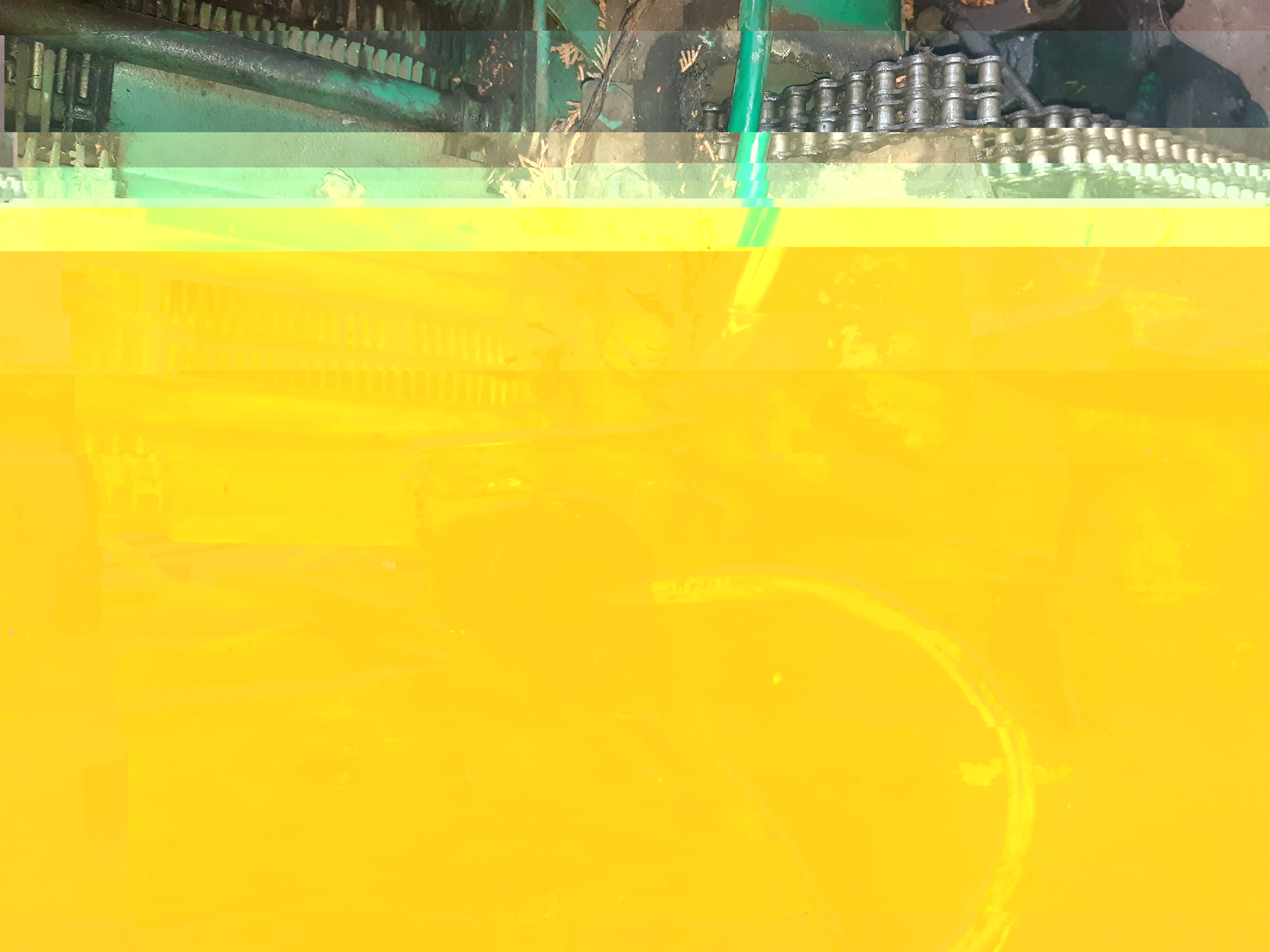

möchte heute meinen Normag näher vorstellen. Ist auf seine Art schon was besonderes. Von einem Dorfschmied aus der Nähe von Meissen nach dem Krieg auf Diesel umgerüstet. Erst war ein Güldner drin. Dann der "Famulus"-Motor. Außer einer Schlosserei wurde auch ein Fuhrbetrieb unterhalten. Weil es in der DDR kaum Batterien gab, hat er einen Anlaßmotor dran konstruiert. Ein Ilo- Motor trieb über Kette und Motorrad-Kupplung über einen ausgeweideten Anlasser an. Über Handhebel wurde das Ritzel eingerückt. Zündstrom war in der Vorglühphase da. Dafür war eine kleine Pkw-Batterie eingebaut. Da hatte sich einer viel Gedanken gemacht. Grüße, Helmut

Dateikommentar: der "Anlasser"
