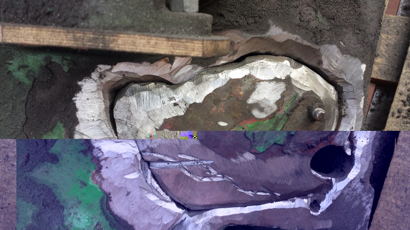

Beitrag Re: Normag Fieber! Jetzt habe ich den nächsten (C10)
betr. den quatsch den normag Uli verfast hat
ich habe noch nie eine anzeige gelesen das jemand einen geschweißten Motor sucht. zu mir:ich war
25 jahre bei farymann als reisemonteur unterwegs. danach war ich 25 jahre selbsständig und habe mich
mein ganzes leben lang mit dieselmotoren befaßt. aber ein geschweißtes Gehäuse wurde von mir immer
abgelehnt weil sich das Gehäuse beim frostriss und beim schweißen immer verziet,das kannst du und
alle scweißer der welt nicht ändern. lass dir das mal durch den kopf gehen. ich sage dir und den gehäuseschweißern das dies ein ganz großer murks ist.das kann mir keiner ausreden.
Artur, da muss ich dir recht geben. Bei so einem Motor ist die geringe Abweichung aber ziemlich egal. Bei gleichmäßig erhöhte Temperatur kann man aber mit NF Elektroden einem gute Schweißnaat erzielen. V-förmig einkerben und immer 2 cm schweißen. Dann langsam abkühlen lassen. Bei meinem Motor sind allerdings zu viele Risse und zuviel Material das fehlt. Ein Totalschaden. Brauche einfach einen neuen Block.
Dateikommentar: Voll von Risse
20160213_114626.jpg [ 4.93 MiB | 27208-mal betrachtet ]
Sonntag 14. Februar 2016, 20:42
