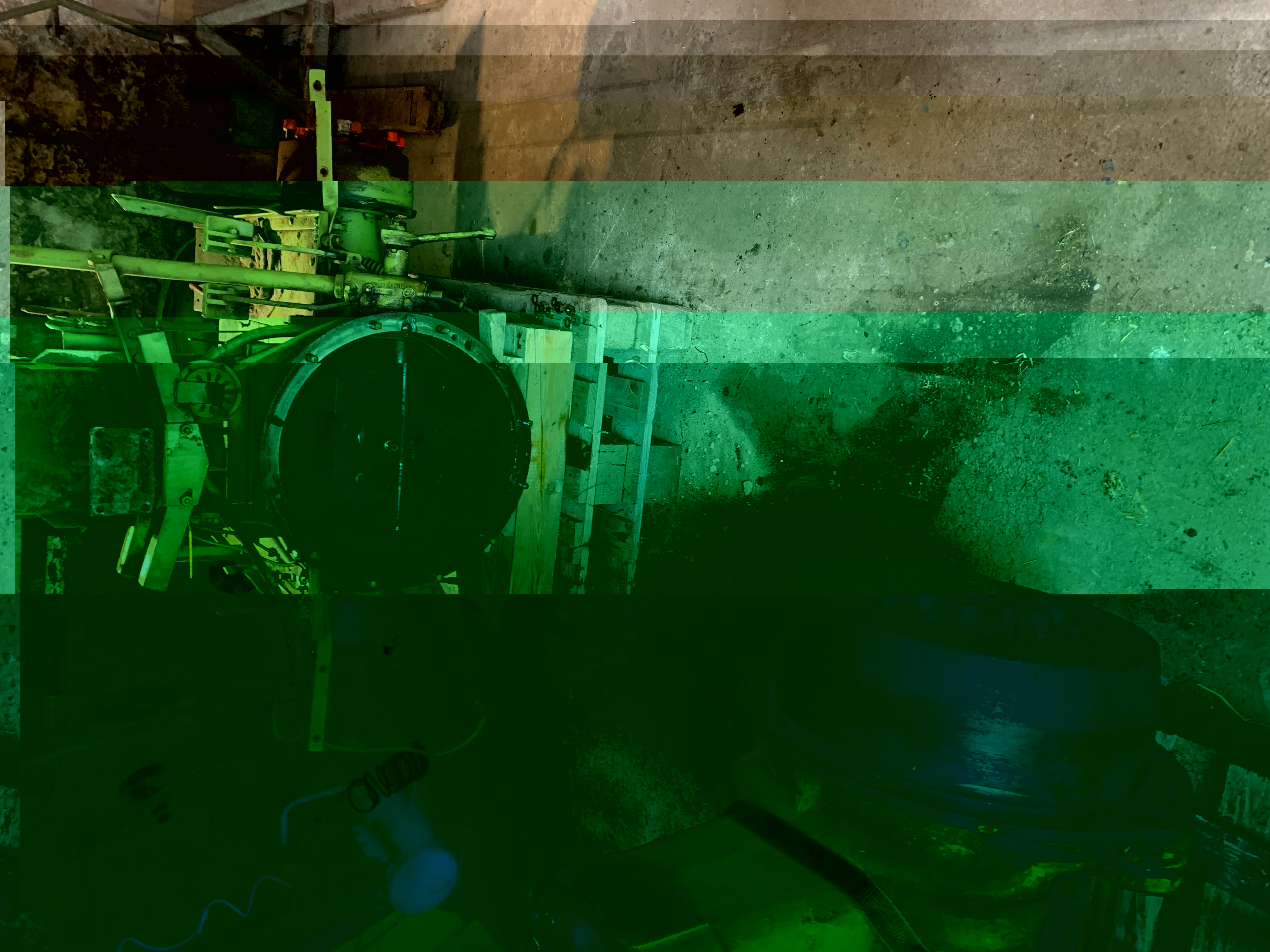

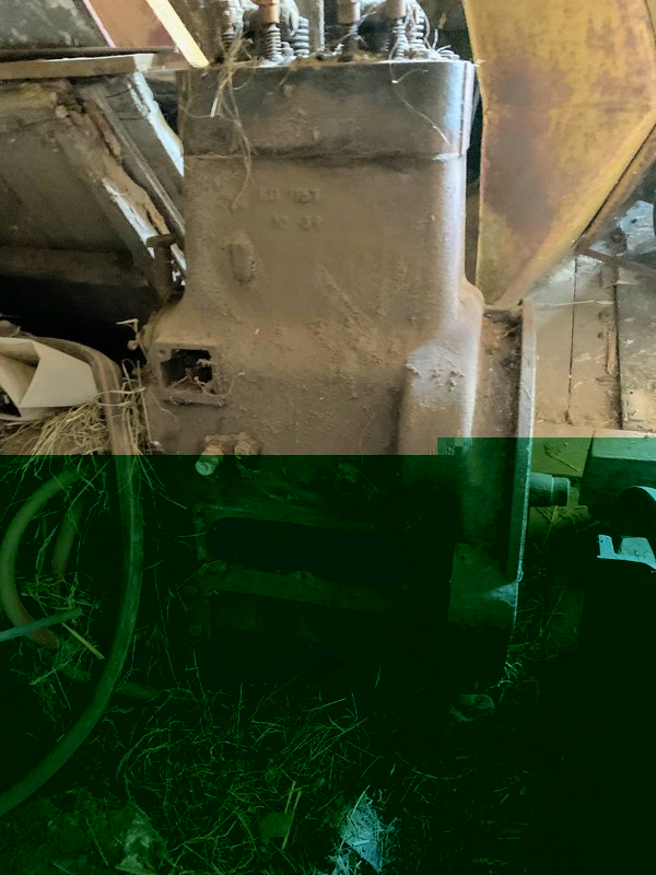

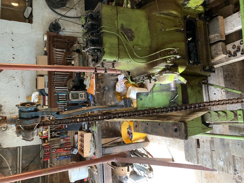

Ich habe diese Woche weiter in der Scheune gekramt und siehe da:
IMG_7879-2.jpg [ 1.21 MiB | 18243-mal betrachtet ]
IMG_7879-1.jpg [ 1.21 MiB | 18243-mal betrachtet ]
Der Motor sieht komplett aus die Kurbelwelle dreht und die Ventile bewegen sich auch.
Ausserdem habe ich einen Schrauber bei uns um die Ecke ausfindig gemacht der sich mit dem KD 15 auskennt. Der hat aberdieses Jahr leider keine freien Kapazitäten mehr.
Also ist eine Lösung für das Motorproblem wenigstens mal angeschoben.

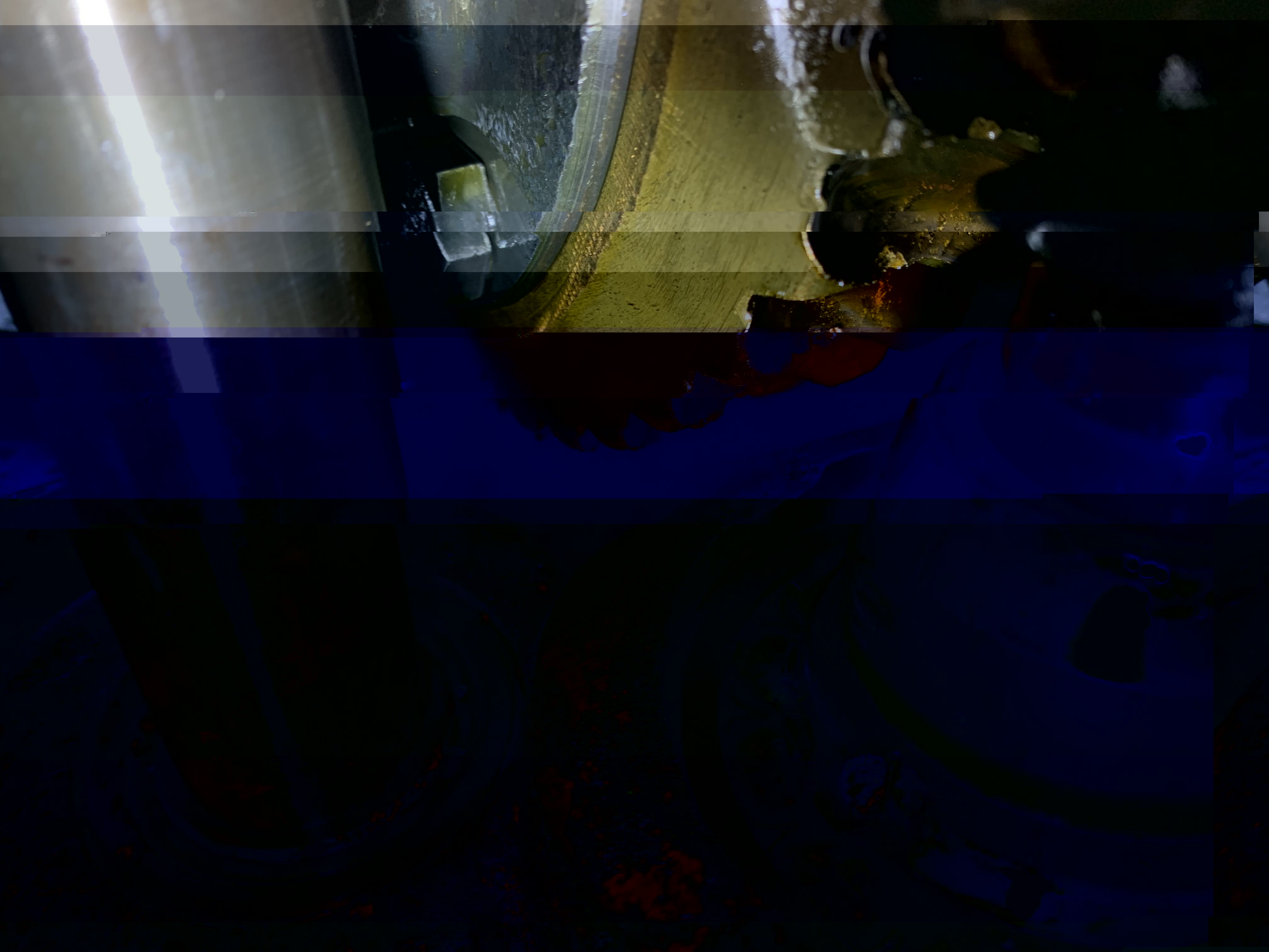

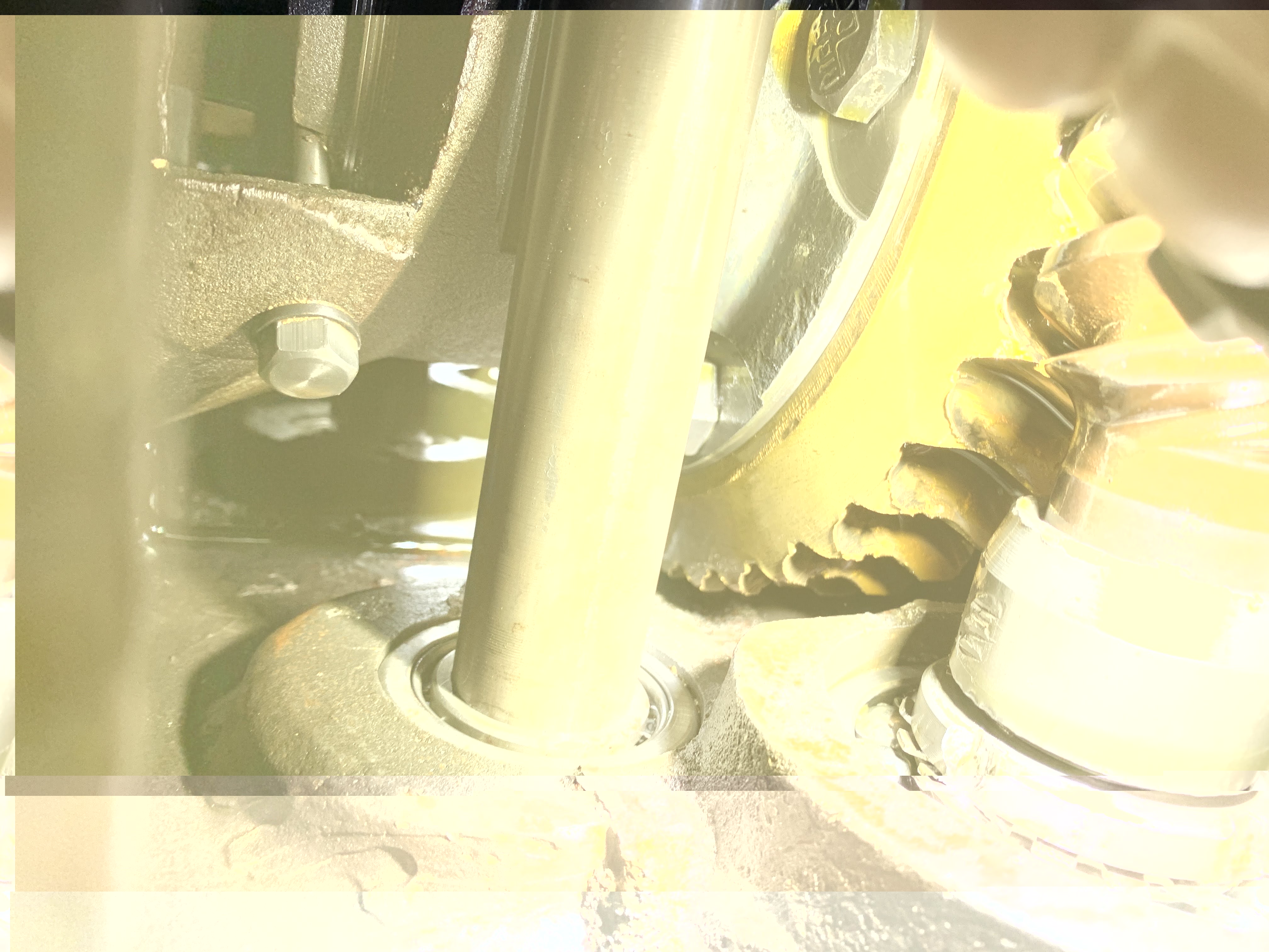

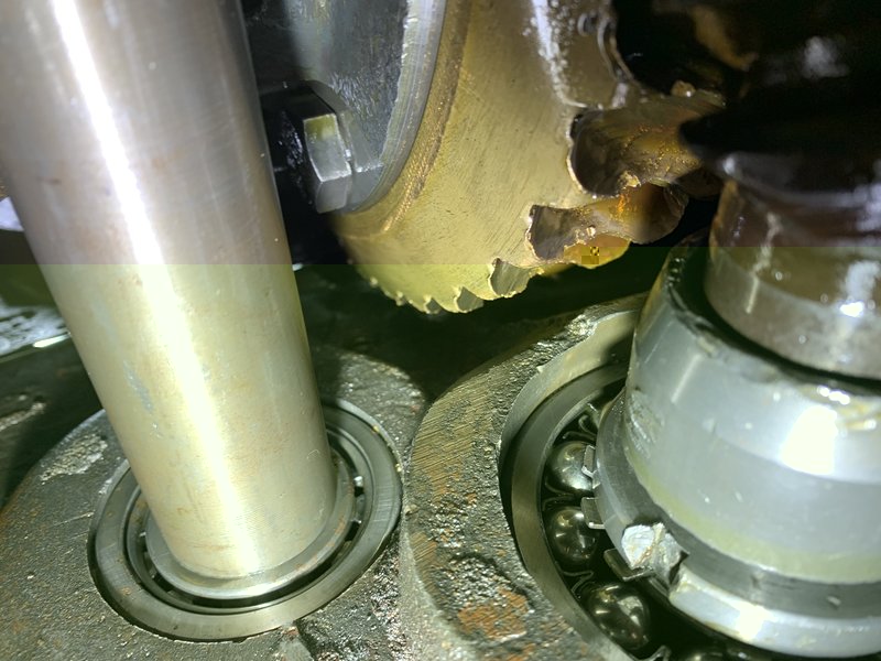

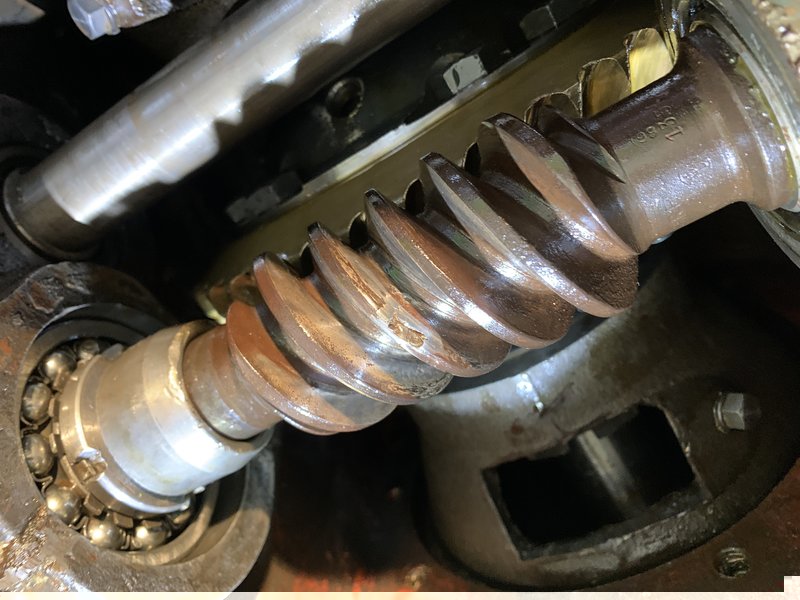

Dann habe ich heute mal einen vorsichtigen Blick ins Getriebe geworfen :(
Auch bei mir ist Goldstaub im Öl und das Schneckenrad braucht dringendst einen gute Zahnarzt
IMG_8020.jpg [ 1.19 MiB | 18243-mal betrachtet ]
IMG_8018.jpg [ 664.45 KiB | 18243-mal betrachtet ]
IMG_8021.jpg [ 1.31 MiB | 18243-mal betrachtet ]
Also liegenwieder mal Freud und Leid nah beieinander.
Vielleicht kann mir jemand einen Tipp geben wo ich ein Schneckenrad herbekommen könnte.
Ansonsten bin ich erstmal beim Auseinanderbauen.

Du kannst ja mal auf meinem Beitrag nachlesen was das Schneckenrad angeht.

Zum Schneckenrad kann ich wohl keine befriedigende Antwort liefern, lange im Netz suchen (ebay-kleinanzeigen etc.) vielleicht auch Suchanzeigen starten, hoffen und auf Fahrten duch die ganze Republik einstellen. Wichtig ist, was du auch in Sepps Thema finden wirst, zu checken ob es dann das richtige ist. Es gab wohl Unterschiede.

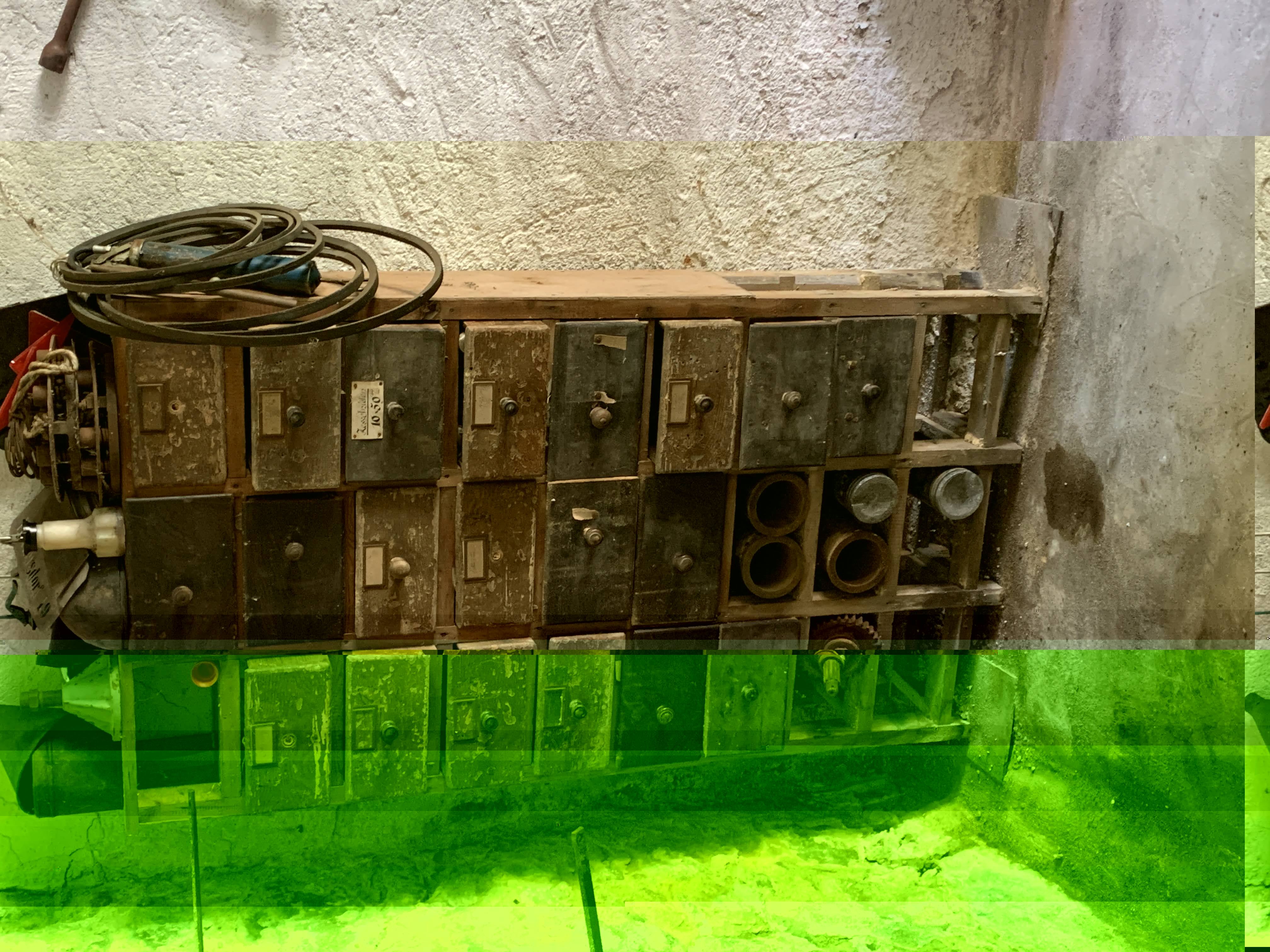

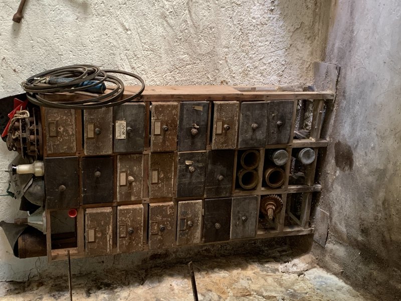

Den Motor werde ich mir am Wochenende mal genauer ansehen. Aktuell habe ich auch noch einen leeren Block entdeckt, aber der ist schon tüchtig geschweisst worden. Ausserdem sind noch zwei ungebrauchte Hinterreifen aufgetaucht und ein Schrank mit vielen diversen Kleinteilen (Lager Dichtringe usw.) :shock: Schade dass ich niemanden mehr aus der Familie fragen kann was das für Teile sind und ob nicht noch irgendwo was vor sich hinschlummert. Aber wer suchet der findet :D
Dateikommentar: Normag Wundertüte
IMG_7876.jpg [ 938.09 KiB | 18013-mal betrachtet ]

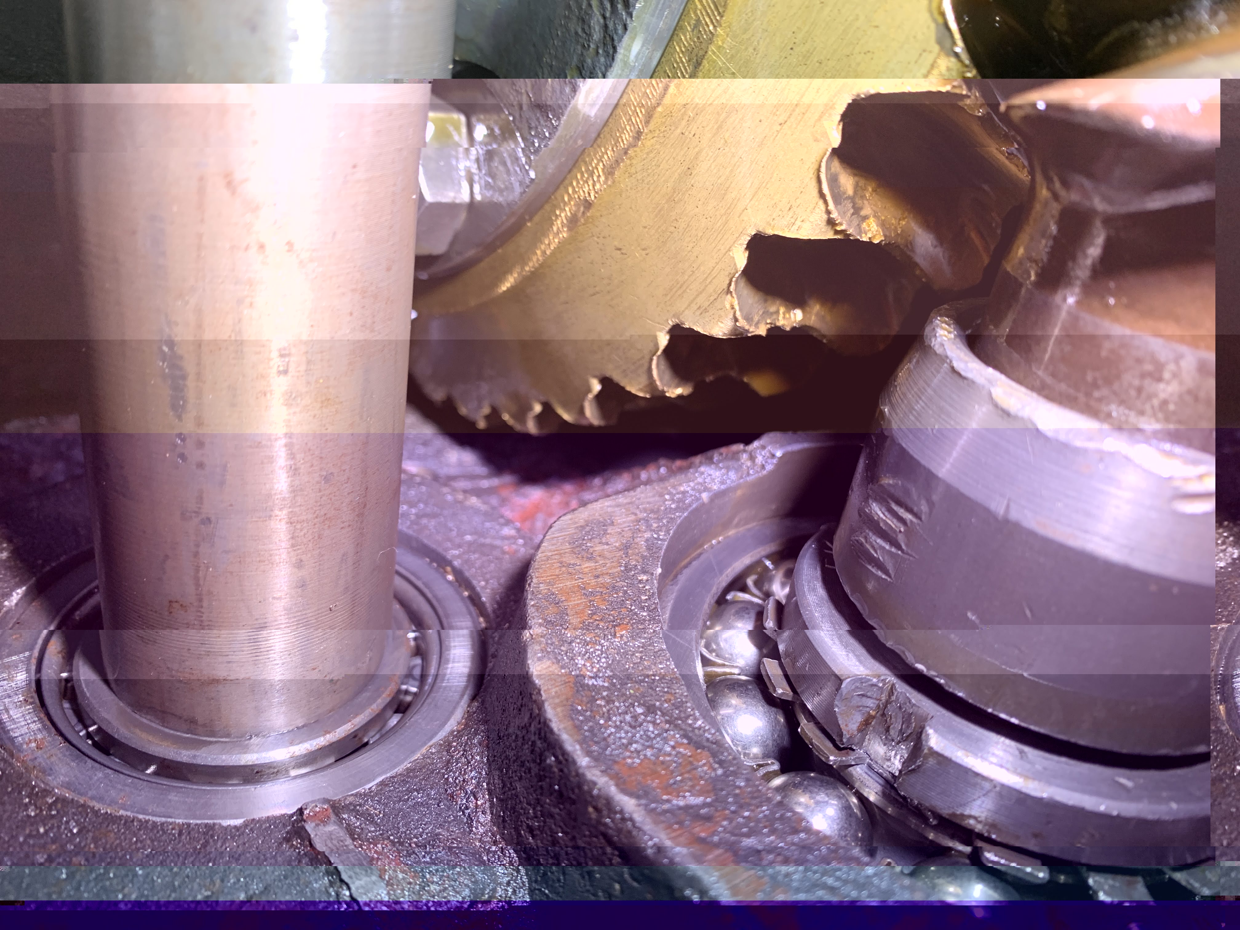

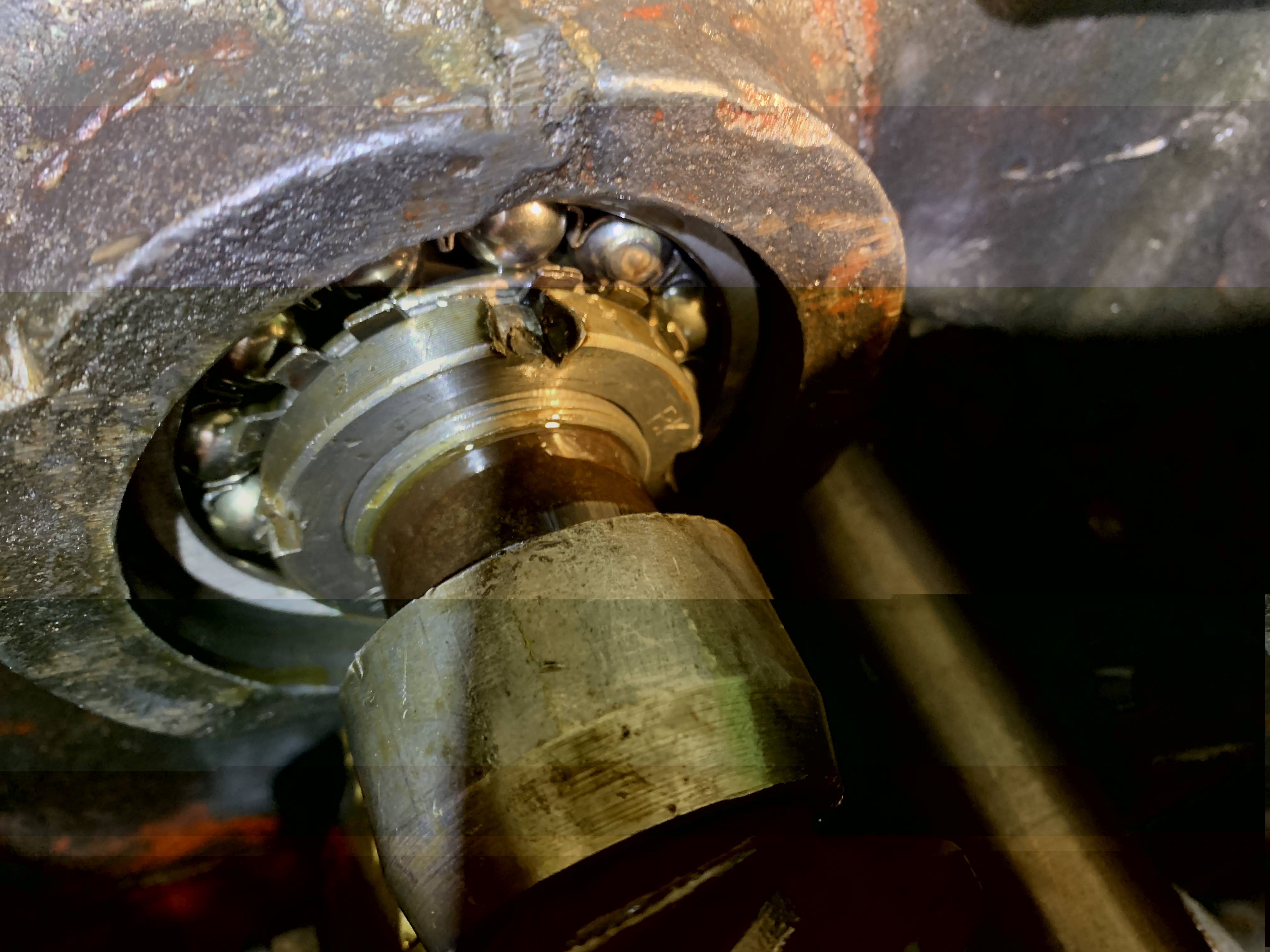

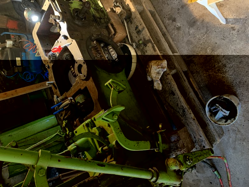

Nach dem Ölablassen habe ich nochmal etwas ins Getriebe geschaut :roll: . Das wird wohl doch aufwendiger.
IMG_8269.jpg [ 1.55 MiB | 18013-mal betrachtet ]
IMG_8268.jpg [ 559.41 KiB | 18013-mal betrachtet ]
Die Schnecke ist auch nicht mehr die beste und das Zwischenstück ist auf der Welle frei verschiebbar :o ?!

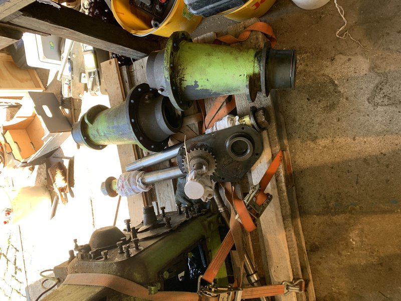

Aber ich bin erst mal die Sache von vorn angegangen. Dank eurer super Restaurationsbeschreibungen ging es schon ganz gut vorwärts.
IMG_8314.jpg [ 1.58 MiB | 18013-mal betrachtet ]
IMG_8324.jpg [ 2.05 MiB | 18013-mal betrachtet ]
IMG_8326.jpg [ 1.83 MiB | 18013-mal betrachtet ]

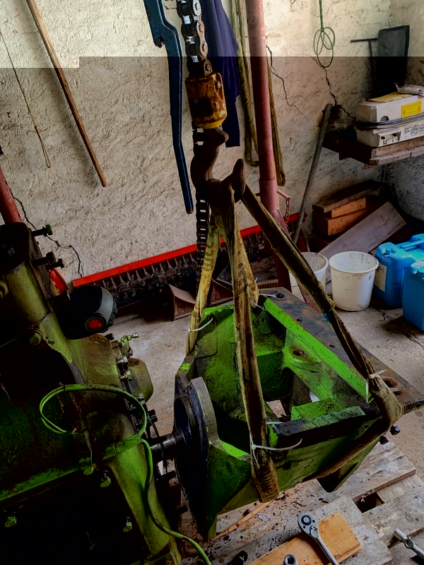

Der Vorderachsbock ist schon ein ganz schönes Schwergewicht. Ab ging er ja ganz gut, aber das Anbauen wird bestimmt eine Fummelei.
Morgen werde ich mal versuchen den Motor vom Gehäuse zu trennen.

Die Schneckenwelle finde ich noch garnicht so übel. Wenn das nur oberflächlichler Rost ist und sich noch keine Narben gebildet haben geht das noch. Dieses Zwischenstück auf der Schneckenwelle fehlt bei mir übrigens ganz, ich habe auch noch immer nicht herausgefunden für was das ist... :?
So schwere Achsböcke gibt es ja öfter bei verschiedenen Traktoren, was ich aber wirklich ätzend fand, dass dieser hier gleichzeitig die abdichtende Funktion zum Motor übernimmt. Also kein seperater Dichtdeckel mehr vorne am Motor. Das macht die Montage in der Tat etwas kniffeliger.

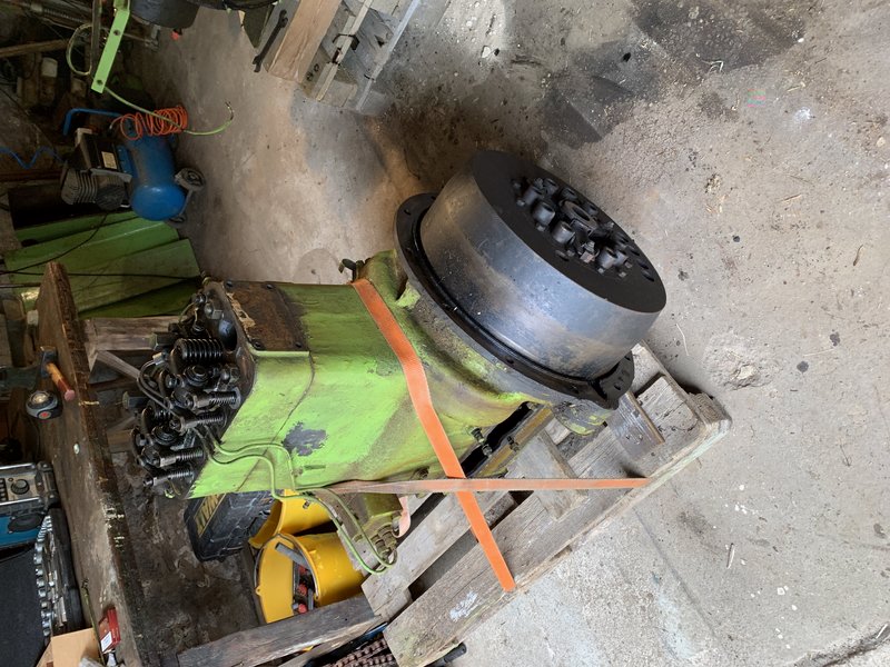

Das Trennen hat super funktioniert.

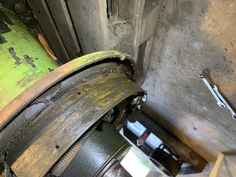

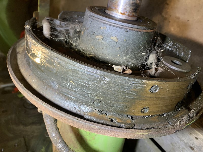

Anschließend ging es an die Bremsen. Die Trommeln gingen verhältnismässig leicht runter.
IMG_8360.jpg [ 2.07 MiB | 17942-mal betrachtet ]
IMG_8361.jpg [ 1.39 MiB | 17942-mal betrachtet ]
IMG_8362.jpg [ 1.05 MiB | 17942-mal betrachtet ]
Viel kann da nicht mehr gebremst haben :lol:
Heute waren nun die Achsen und Achstrichter dran.
IMG_8405.jpg [ 1.94 MiB | 17942-mal betrachtet ]
IMG_8406.jpg [ 1.45 MiB | 17942-mal betrachtet ]
Jetzt ist eine Woche "Schrauberurlaub" um und ich bin mit dem Fortschritt soweit ganz zufrieden.

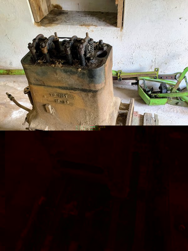

Leider hatte ich mich über den gefundenen Ersatzmotor zu früh gefreut.
Seite 1 die ich bis jetzt nur gesehen hatte
IMG_8346.jpg [ 1.73 MiB | 17942-mal betrachtet ]
Und nun Seite 2 :o
IMG_8348.jpg [ 1.93 MiB | 17942-mal betrachtet ]
Also nix mit fix.
