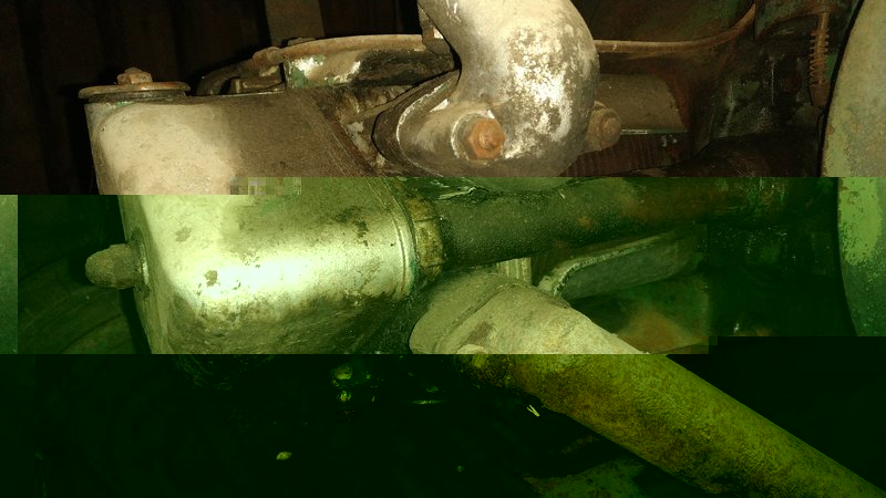

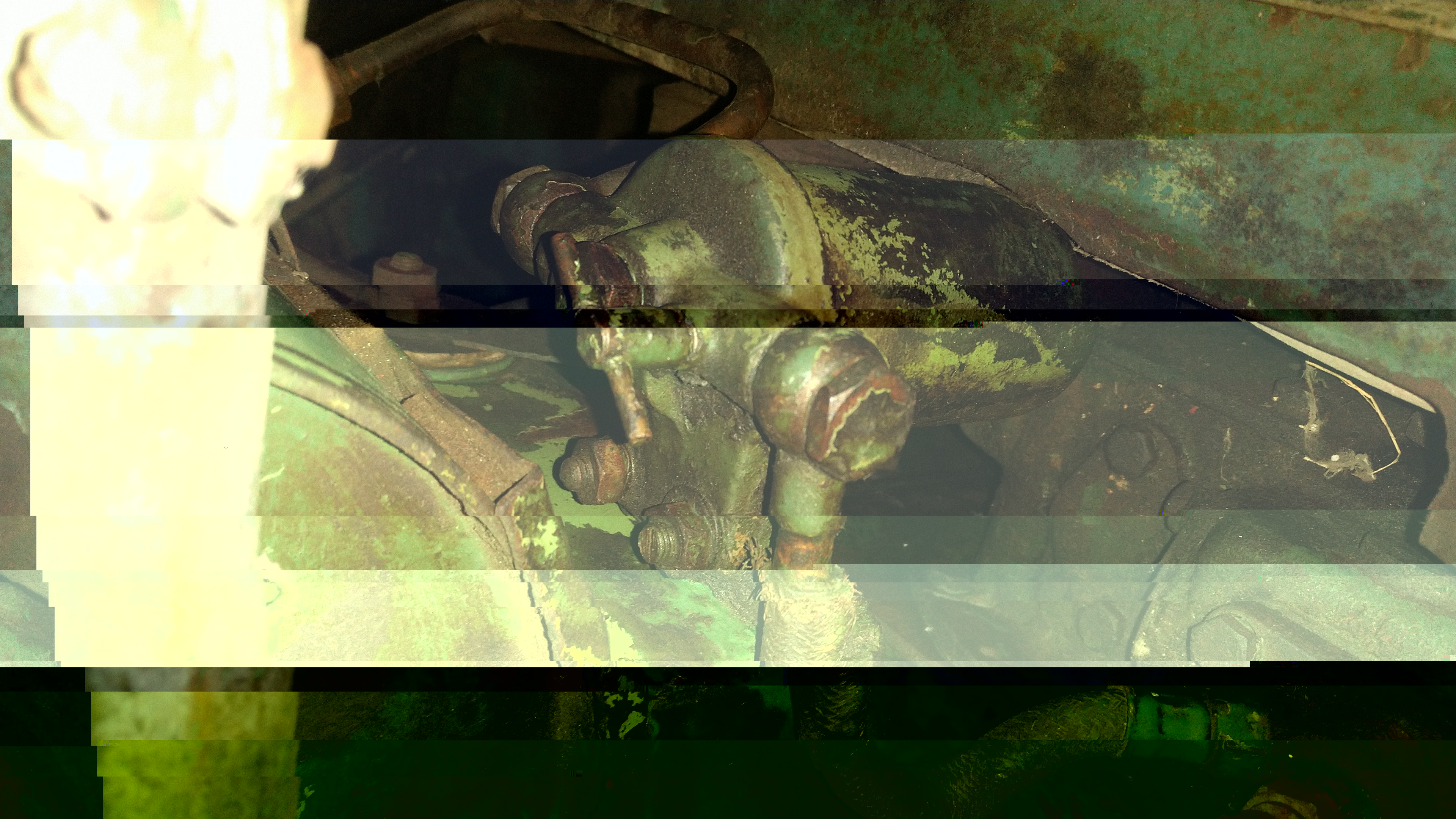

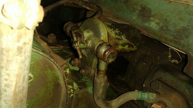

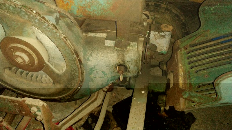

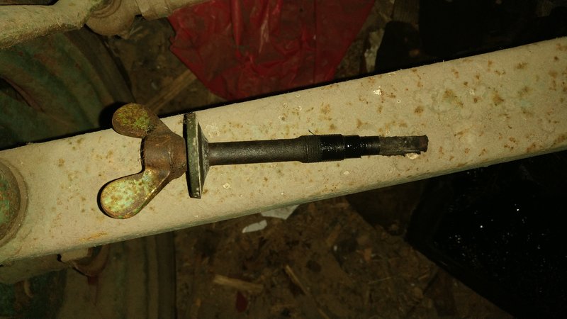

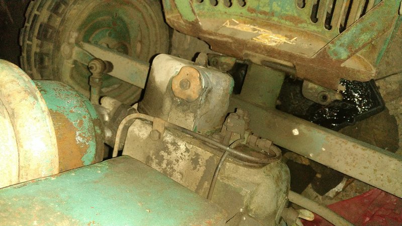

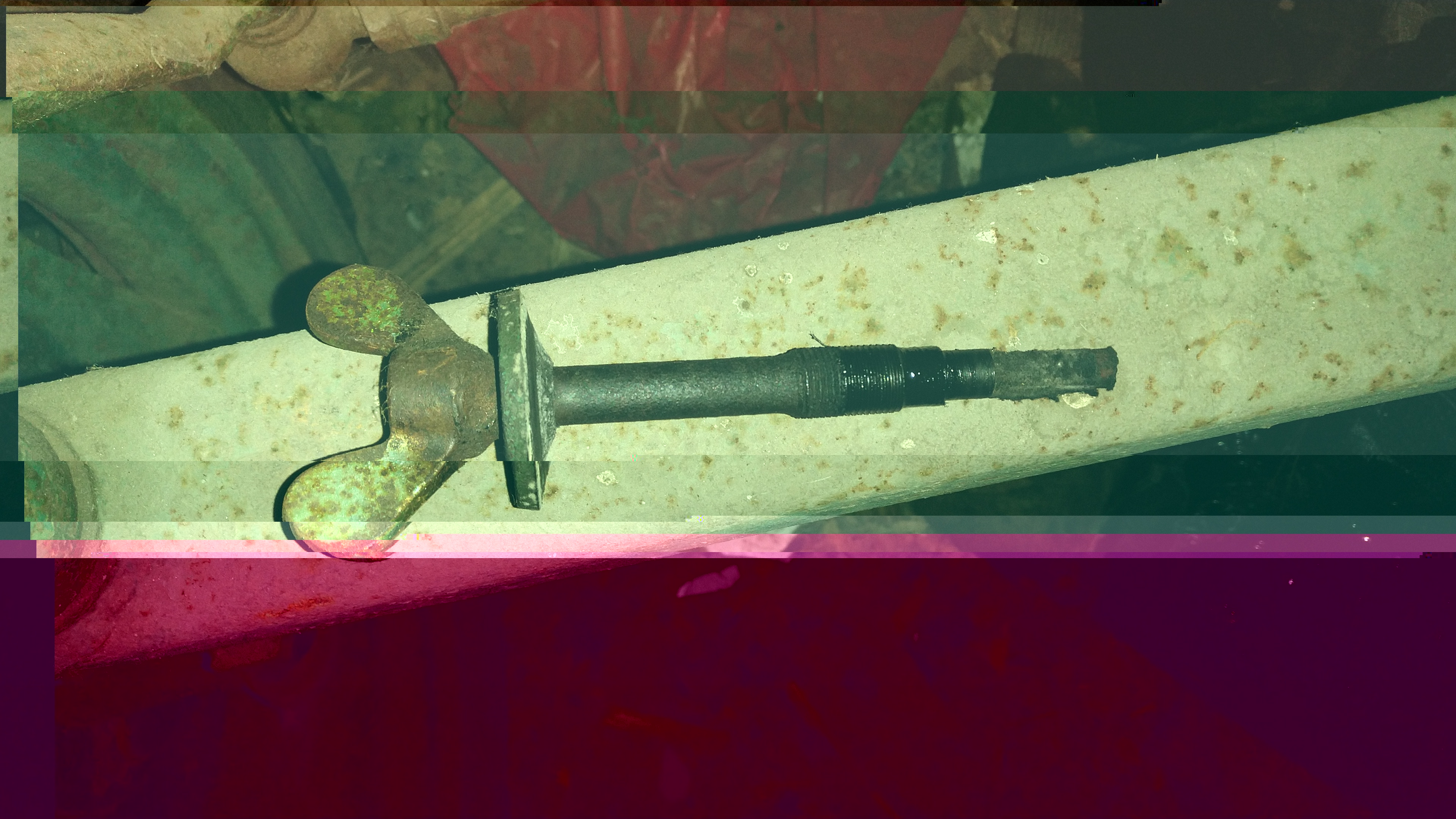

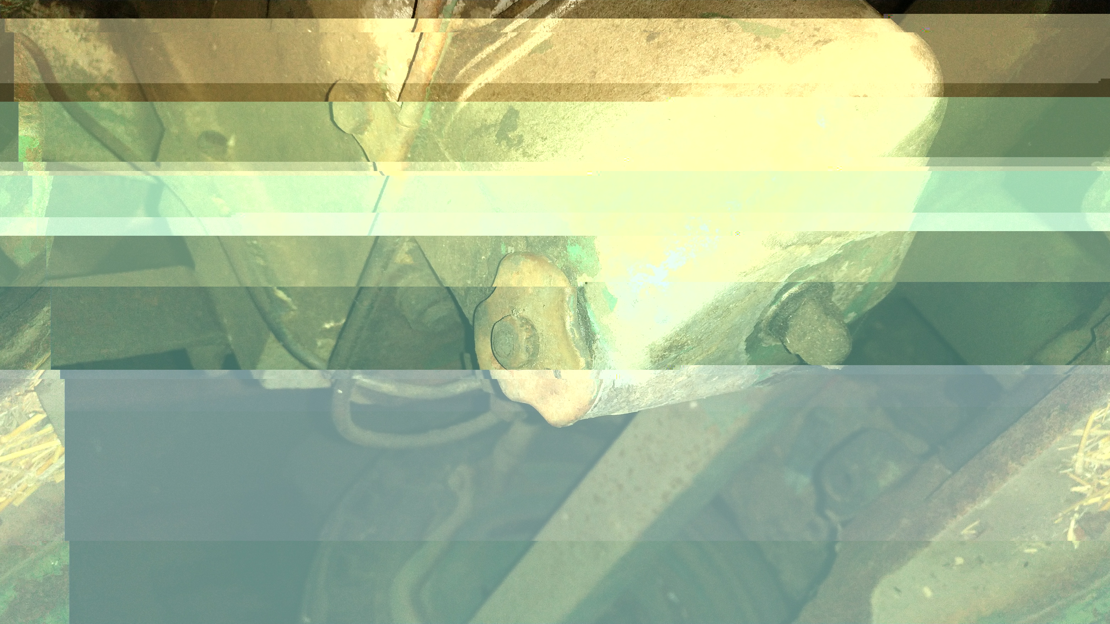

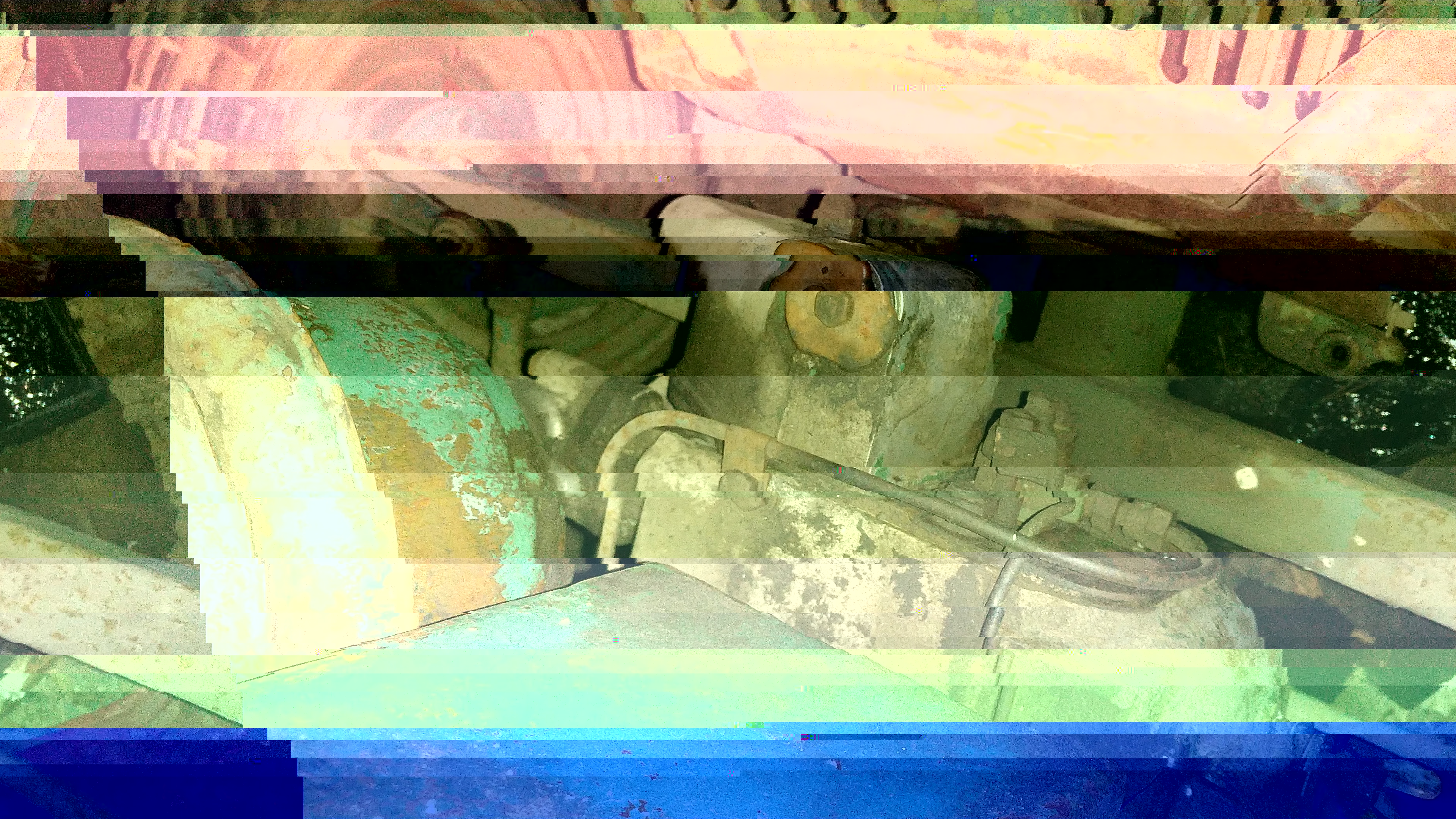

Moin,
also dreckig oder verfärbt ist der Diesel nicht. Wie lange der da drin ist ... keine Ahnung.
Die Knebelschraube hab ich gefunden und nen altes Stäbchen steckte noch drin.
Dann werde ich den mal paar Minuten durchdrehen, Batterie anklemmen und mein Glück versuchen.
Weiß jemand wo ich die Zündfix Stäbchen her bekomme?
Gruß Timo

Hallo Timo
Zum Thema Zündfix:
Einfach den Durchmesser feststellen und dann beispielsweise hier:
https://www.oldtimer-kuepper.de/epages/ ... r/Zuendfix
oder einem anderen Lieferanten bestellen.
Der Durchmesser muss so bemessen sein, dass das Stäbchen in der Verschlussschraube fest hängenbleibt.
