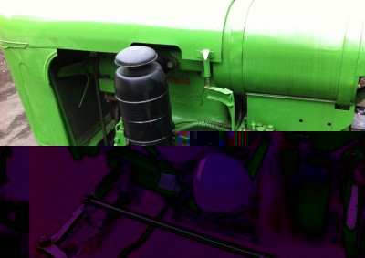

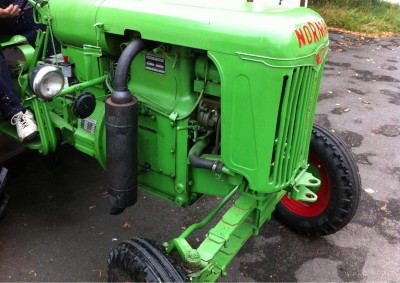

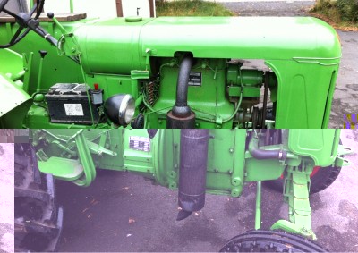

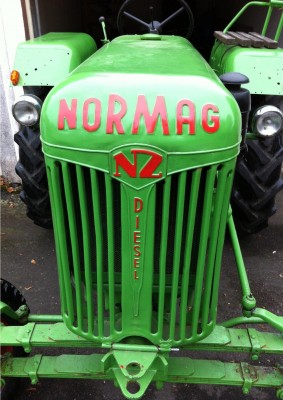

Hier mal ein Bild/er von dem Teil. Hat der 20 oder 22PS??
Danke für die superschnelle Antwort!!!

Auf dem zweiten Bild ist rechts vom Luftfilter auf dem Motorblock eine nach unten laufende feuchte Stelle, die auf einen Riß im Block hindeuten könnte. Möglicherweise ist auch nur Wasser runtergelaufen, sollte man aber genauer prüfen :!:
Was mich weiter stört, ist, dass die Schläuche und Stromkabel mitlackiert worden sind - das mag das Gummi überhaupt nicht 8-)
Mehr kann man aus der Ferne nicht sagen, die Tücken stecken immer innen drin :shock:

Hallo ich nochmal
Wie kann ich denn als Laie einen solchen Riß im Block feststellen?
Danke
Samstag 22. September 2012, 19:23
Beitrag Re: Soll ich mir das Teil kaufen???
Ich sach mal ganz einfach:
Trocken wischen, sodass du keine Feuchtigkeit mehr siehst - entweder wird's direkt wieder nass oder beim Laufenlassen des Motors.
Wenn alles auch nach längerem Laufenlassen trocken bleibt und du an dieser Stelle auch keinen Grat oder so etwas siehst oder fühlst, war's vermutlich doch kein Riß.

Marco hat geschrieben:
Hallo ich nochmal
Danke
mit einer Farbeindringprüfung.
Bei den Materialien handelt es sich um drei Komponenten.
Reiniger, rote (extra für diesen Zweck) Farbe,
danach wird die Stelle weiß gemacht,
nach einiger Zeit bildet sich im Rißverlauf eine rote
dem Riß entsprechende Linie.
Beschaffung suche im Internet.
Weigert sich der Verkäufer diese Prüfung durchführen
zu lassen, dann schüttel ihm die Hand, und suche Dir
einen anderen Trecker.
