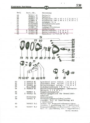

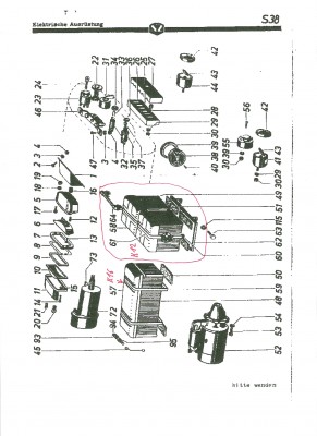

Hier Bilder der Batterie
Gruß Wolfgang
Scannen0002.jpg [ 873.23 KiB | 16471-mal betrachtet ]
Scannen0001.jpg [ 909.71 KiB | 16471-mal betrachtet ]

Erstmal vielen Dank and alle für alle(!) Antworten und gar die Pläne zur elektrischen Ausrüstung!
Leider gibt's nur noch ein Spannband für eine Batterie und kein(e) Batteriedeckel mehr. Waren die eigentlich aus Metall (vermutlich!) und wie waren die isoliert? Wahrscheinlich hat da jemand vorher schon aus 2x6V 1x12V gemacht und die restlichen Teile anders verwertet...
