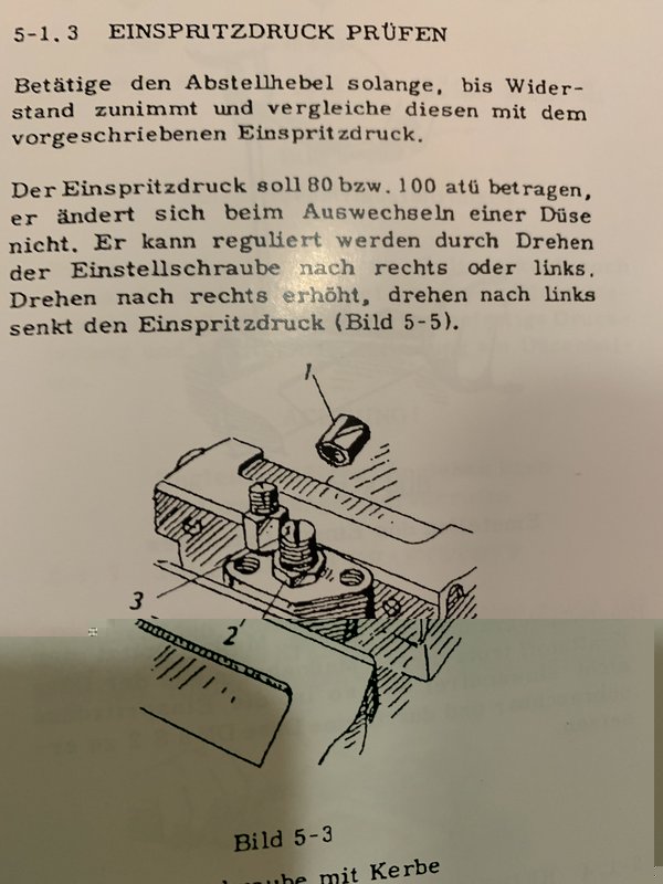

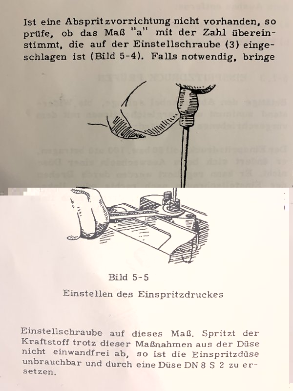

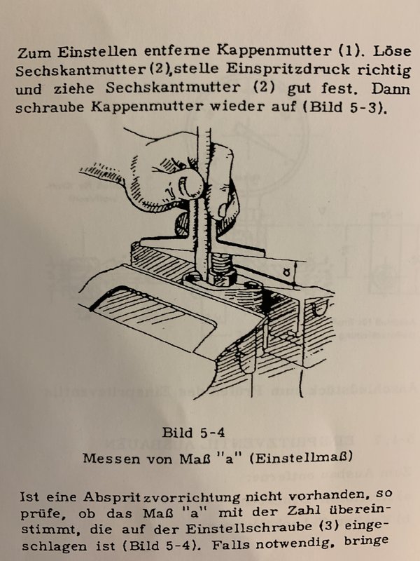

IMG_0259.jpg [ 568.46 KiB | 20595-mal betrachtet ]
IMG_0260.jpg [ 657.13 KiB | 20595-mal betrachtet ]
IMG_0261.jpg [ 315.09 KiB | 20595-mal betrachtet ]
Grüsse aus dem Osterzgebirge
Mathias

80 bzw 100..ist ja ein kleiner Unterschied.
Dort steht Dn 8 s2. Ich habe s1. Wo liegt der Unterschied?

Du kannst den Druck ja auf 92,5 bar einstellen
Ist etwas mehr als die Hälfte dazwischen ;)

Ich glaube DN 8 S1 hat andere Abmaße als DN 8 S2, das habe ich glaube ich im Thread von Uwes Miag gelesen, daher ist da vermutlich der Unterschied
Ich persönlich würde es wahrscheinlich erstmal mit 80 atü oder ggf. aufgrund eventueller Mess- und Ableseungenauigkeiten leicht darüber probieren.
Wenn er damit gut läuft und nicht übermäßig rußt oder qualmt, würde ich es dabei belassen.
Falls er damit nicht gut läuft, ists ja schnell auf 100 atü umgestellt.
Bei den "neueren" Normags wurde damals ja rückwirkend der Druck von 130 auf 100 atü abgesenkt um den Verschleiß am Einspritznocken zu vermindern. Von daher würde ich hier im Zweifelsfall auch lieber erstmal den geringeren Druck ausprobieren um damit den Nocken zu schonen.
Aber das ist wahrscheinlich auch ein Stück weit eine Glaubensfrage :lol:
Mittwoch 1. Februar 2023, 12:53
Beitrag Re: Einspritzdüsen Ng22
Dort steht, dass der Druck 80 oder 100 atü betragen soll :?
Stellt sich schon die Frage wovon das abhängig ist...
Sonst müsste da ja stehen "zwischen 80 und 100 atü"

Ich habe jetzt noch mal genau nachgelesen:
KD 15 :arrow: DN 8 S1 :arrow: 80 atü
KD 115 :arrow: DN 8 S2 :arrow: 100 atü
ich denke jetzt müsste es klar sein
