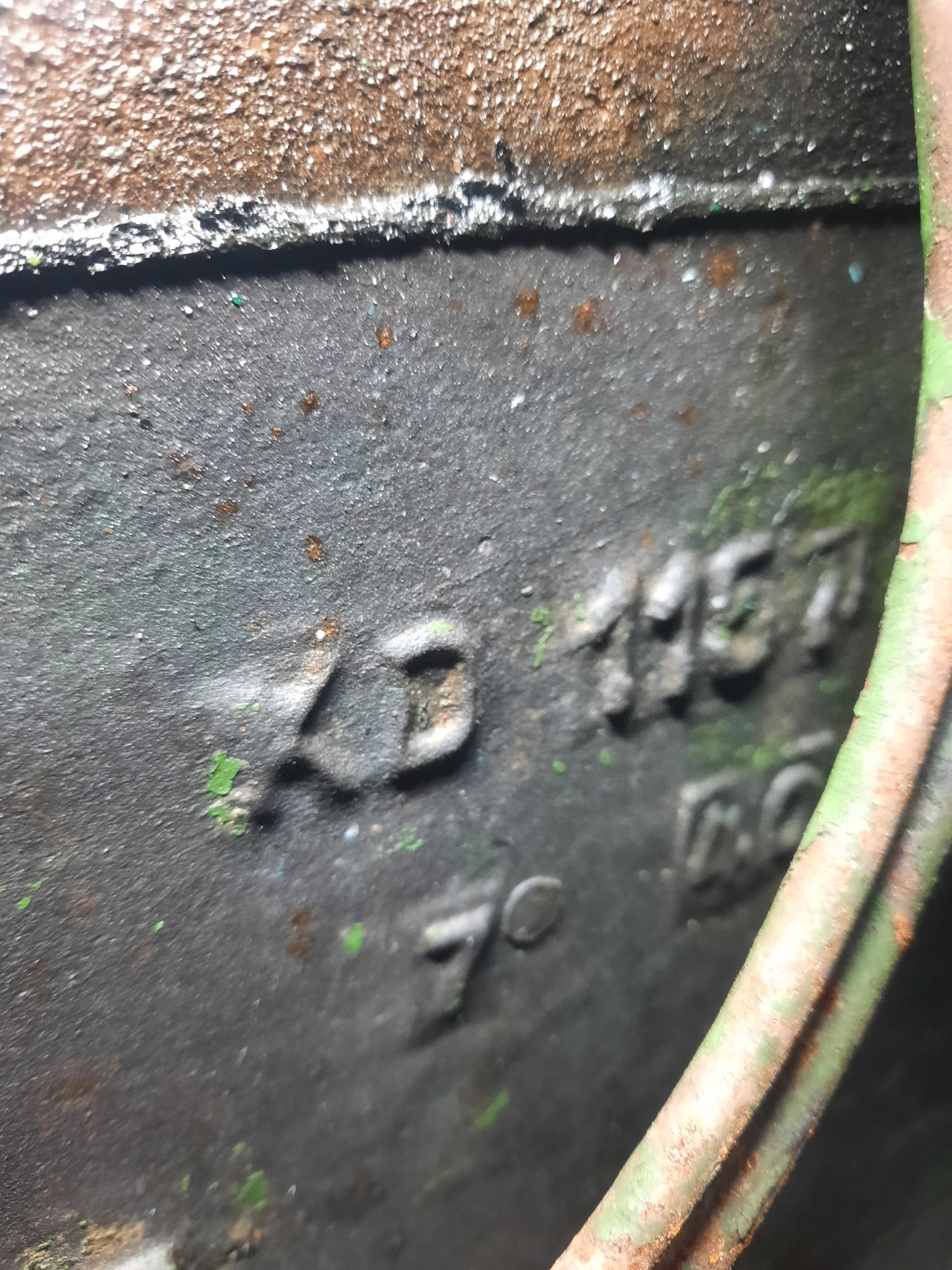

Beitrag Re: Einspritzdüsen Ng22
Dieses Foto vom Block hat Meik mir geschickt.
Demnach ist also definitiv ein KD115Z verbaut, der sich auch im Block vom KD15Z unterscheidet, sonst hätte er keine eigene Gußnummer / Teilenummer.

Das ist wohl so...
