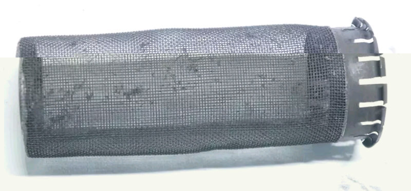

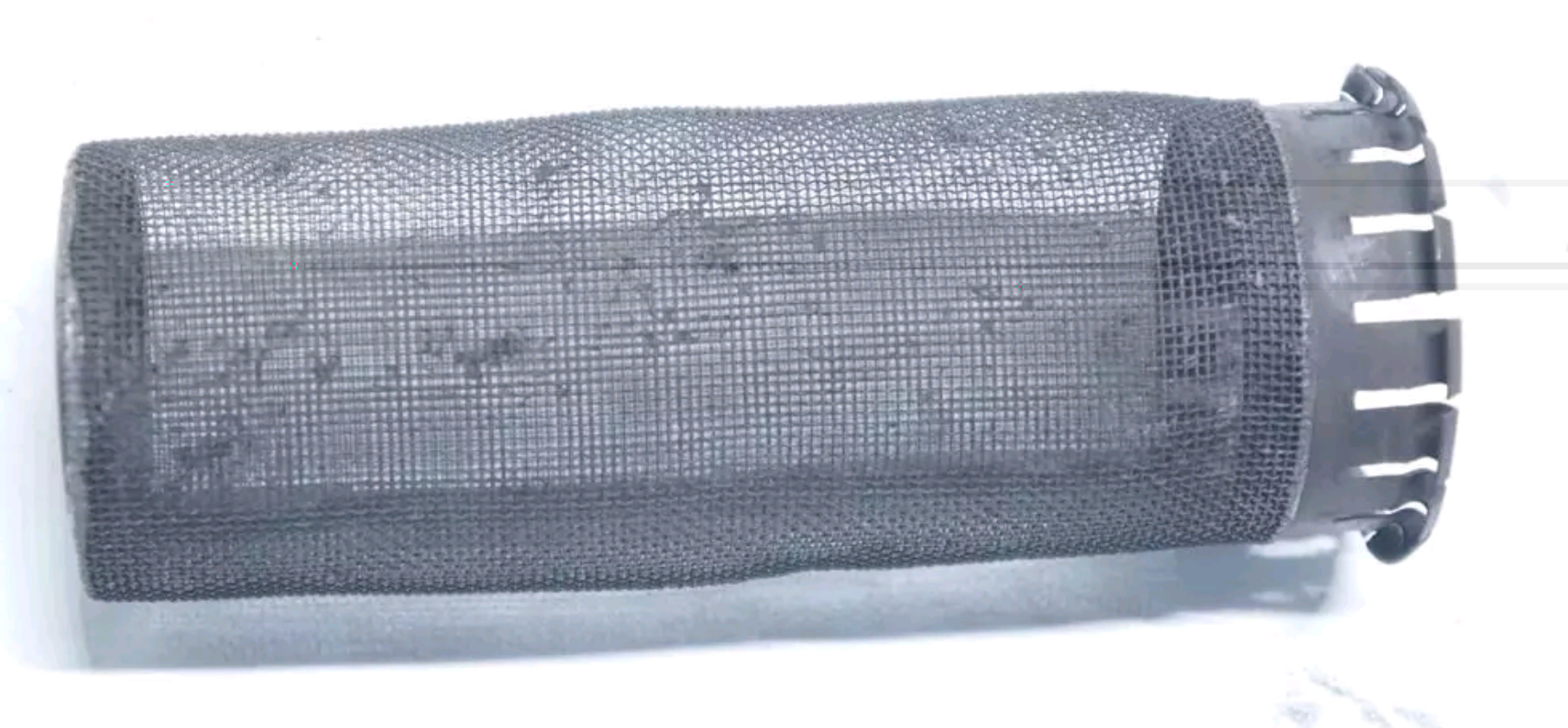

Das Ölsieb vor der Ölpumpe ist einfach gesteckt und wird durch viele kleine federnde Halteklemmen am Kopfteil (siehe Foto) gehalten. Wer der Art dieser Halterung nicht traut, oder wo mehrere dieser Halteklemmen bereits abgebrochen sind -wie bei meinem Motor- der kann das Sieb zusätzlich mit einer passenden Schlauchschelle sichern.

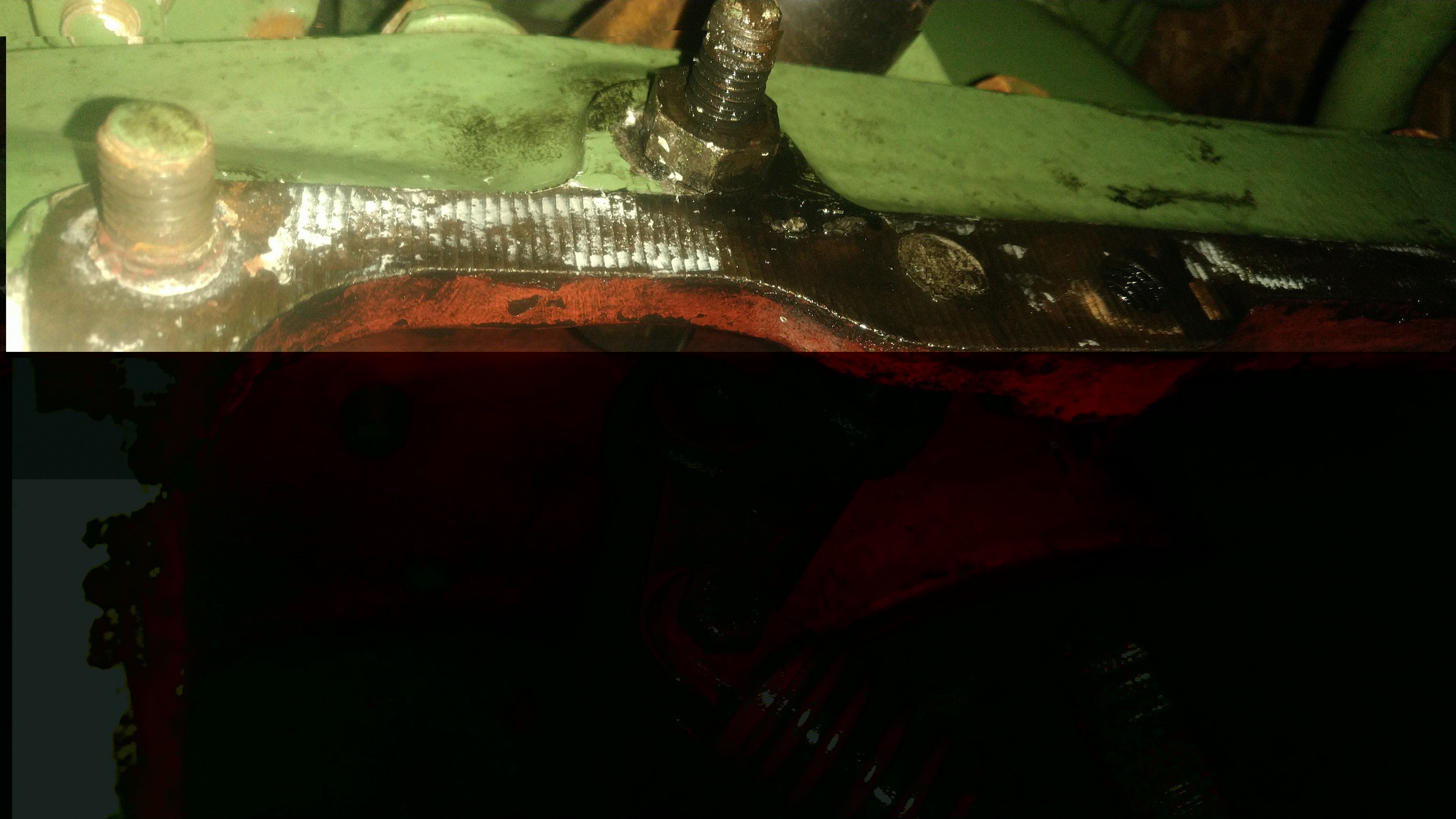

Guten Abend,

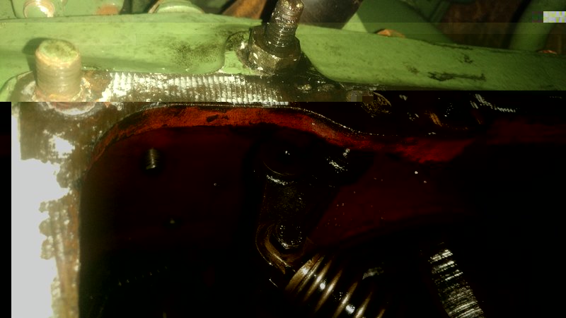

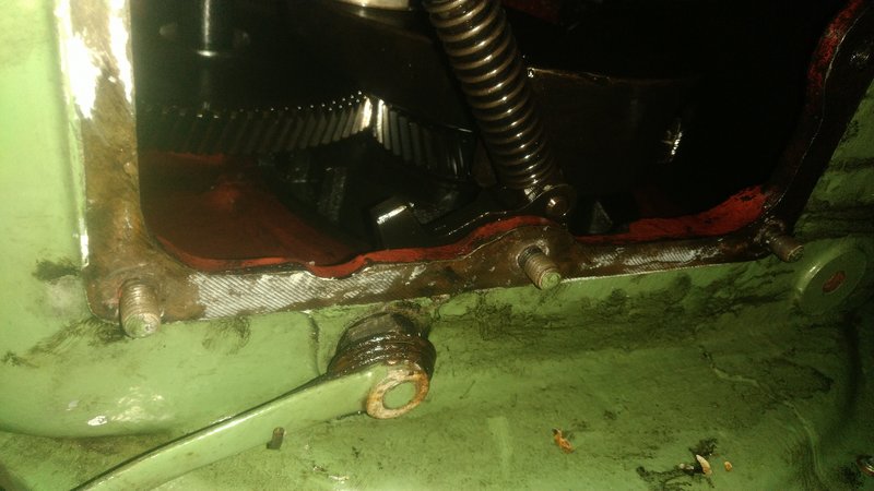

ich habe jetzt hier einmal versucht meine Situation darzustellen. Also egal wie ich die beiden Exzenter verstelle, es kann immer nur einer berührt werden ... Technisch/praktisch ist es nicht anders möglich. Also ist ja eine immer überflüssig?
Das ergibt für mich keinen Sinn ... also muss ich ja irgend etwas nicht berücksichtigt haben.
Wo liegt da mein Denkfehler?
(anbei auch nochmal zwei Fotos wie es bei mir gerade im Motorblock aussieht)
Gruß Timo

Beitrag Re: NG16 - "Problem"? mit der Einspritzdüse
Wie du schon sagtest...
das mit Worten zu beschreiben ist schon echt nicht so einfach.
aber ich versuchs trotzdem mal, in der Hoffenung, dass ich jetzt keinen Denkfehler mache. :lol:
Wenn du dir die rechte Zeichnung anguckst und du dir mal vorstellst, dass die "Nase" von dem Hebel nicht vor dem Excenter sitzt, sondern oben auf dem Excenter, dann bewegt sich die Nase beim Gas geben vom Excenter weg und der Hebel dreht sich quasi um den Excenter rum und drückt an der Unterseite die Stange mit der Feder drauf nach vorne. Stellst du das Gaspedal wieder auf Leerlauf, dann passiert das ganze andersrum und die Nase liegt oben auf der Excenterschraube auf um zu verhindern, dass die Gasstellung auf "Nullförderung/ Aus" geht. So würde es mit der "Leerlaufschraube" für mich Sinn ergeben.
Bei der Vollgasschraube ist jetzt die Frage, ob die wirklich so mittig am Hebel sitzt wie auf deiner Zeichnung. Wenn sie vielleicht ein Stück höher als auf deiner Zeichnung sitzt, dann würde sie ja ab einem gewissen Drehwinkel verhindern, dass der Hebel weiter richtung Vollgas geschoben bzw. gedreht werden kann und alles was du mehr ins Pedal tritst würde nur in die Feder gehen. Sitzt sie wirklich so mittig wie auf der Skizze, dann erschließt sich mir die Funktion auf die Schnelle auch nicht.
Ich hoffe, ich konnte dir ein Stück weit weiter helfen und du verstehst was ich meine.. falls nicht dann schreib mir ne PN und wir telefonieren mal oder so.
Aber im Zweifelsfall bau es doch einfach erstmal so zusammen und probier es mal ohne Dichtmasse aus. Wenn er im Stand gut läuft ist die Leerlaufschraube ja erstmal egal und Vollgas musst du dann vielleicht so machen wie in einem der anderen Threads die Uli verlinkt hatte beschrieben ist.
