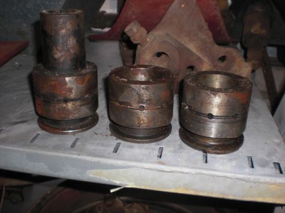

so hab da mal in meiner kiste gewühlt und 3 nockenstücke gefunden und gemessen sie gehen von 66-67,5mm das kann ja schon ne menge ausmachen an fördermenge! marco was du da fotografiert hast sind nur die stößel zur pumpe die kann man ja nachstellen! bringt aber nichts wenn die nocken runter sind.wie schon gesagt man müßte mal das originalmaß rauskriegen ;) gruß christian
