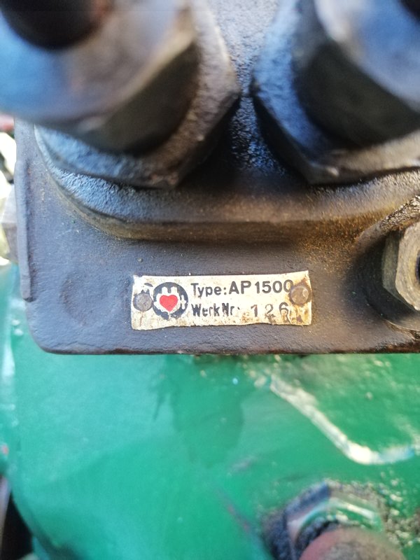

Hallo Schrauber,
sorry wenn ich nochmal mit dem Thema nerve. Da ich verschiedene Einspritzpumpen an unseren NG22 gesehen habe nun noch eine Version. Auf der Pumpe steht auch ein Typ jedoch finde ich keine Infos dazu.
Weiterhin frage ich mich, ob die Schraube an der Oberseite ein Entlüftungsschraube für die Pumpe ist.
MfG
Ludger

der NG22 ist jetzt nicht so mein Spezialgebiet, aber soweit ich weiß, ist diese Pumpe mit den seitlichen Abgängen der Einspritzleitungen eine DDR-Variante, also nicht die original am KD15Z verbaute Natter-Pumpe.
Dazu sollte dir Marvin genaueres sagen können.
Von der Funktionsweise her ist die aber mit der Natter-Pumpe vergleichbar.

manches stimmt, manches nicht ;)
Die Pumpe mit den seitlichen Abgängen ist der DDR-Nachbau (grob gesprochen) und ist prinzipiell schlechter als das Original, geht aber auch.
Original war Deckel und nicht Natter (vielleicht gab es auch Natter, habe ich aber nicht auf dem Schirm).
Die Bezeichnung die du fotografiert hast sagt mir erst mal garnichts.
Welche Angabe noch falsch war, ist das ich mich damit auskenne :lol:
Meine hat auch Michael Braun aus Nordhorn überholt.
Was bei der Pumpe echt blöde ist, die zu entlüften.
Die Schraube oben drauf ist zum entlüften, aber geht schwierig. Meiner Meinung nach nicht im verbauten Zustand, sondern nur hochkant im Schraubstock.

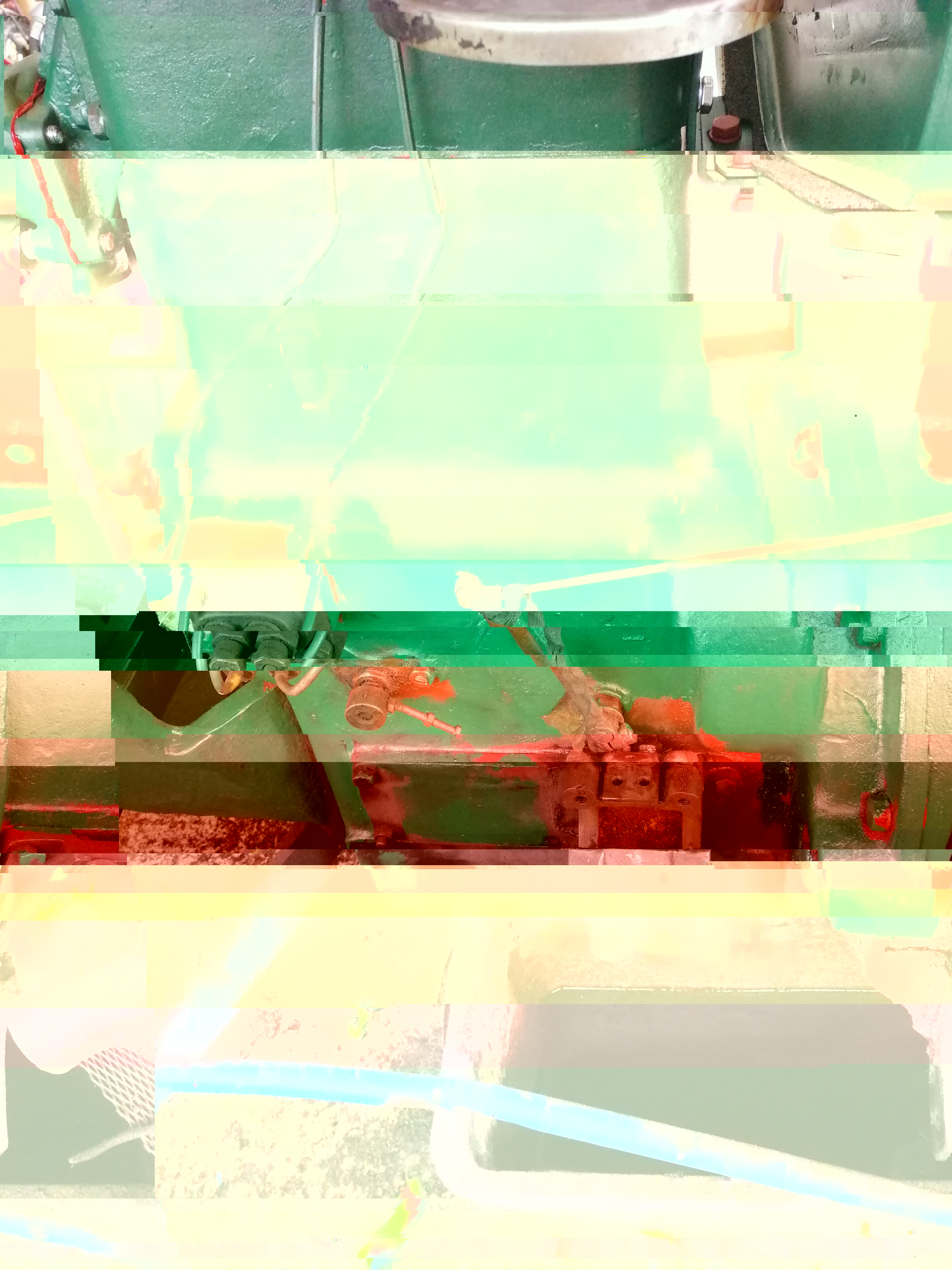

Hallo, hier mal ein Bild im eingebauten Zustand.. Die Dieselleitung kommt seitlich links an die Pumpe.

Ja das ist wie gesagt die gleiche wie bei mir, also das was ich geschrieben habe stimmt so auch weiterhin.
Ich sehe dein Anlasserhalter ist auch gebrochen wie meiner, anhand der Löcher im Halter denke ich der ist auch so umgebastelt, dass da dann ein gebogener Flachstahl über geschraubt wird?

Nein, wie schon beschrieben: Diese Pumpe wurde in der DDR so gebaut, auf Basis der Deckelpumpe, ist aber halt keine. Die wurden dann an den Brockenhexen (RS 02) usw verbaut oder halt auch an einen NG 22 später angebracht wenn dieser mal ne neue Pumpe brauchte. Weil man für die Deckelpumpen halt nichts mehr bekommen konnte in der DDR. Aber diese Ostpumpe geht ja auch, also wurde die nachträglich angebaut. So war es meistens.
Schau in meinen Restaurationsbericht rein, an meinem NG 22 ist genau die gleiche Pumpe dran.
