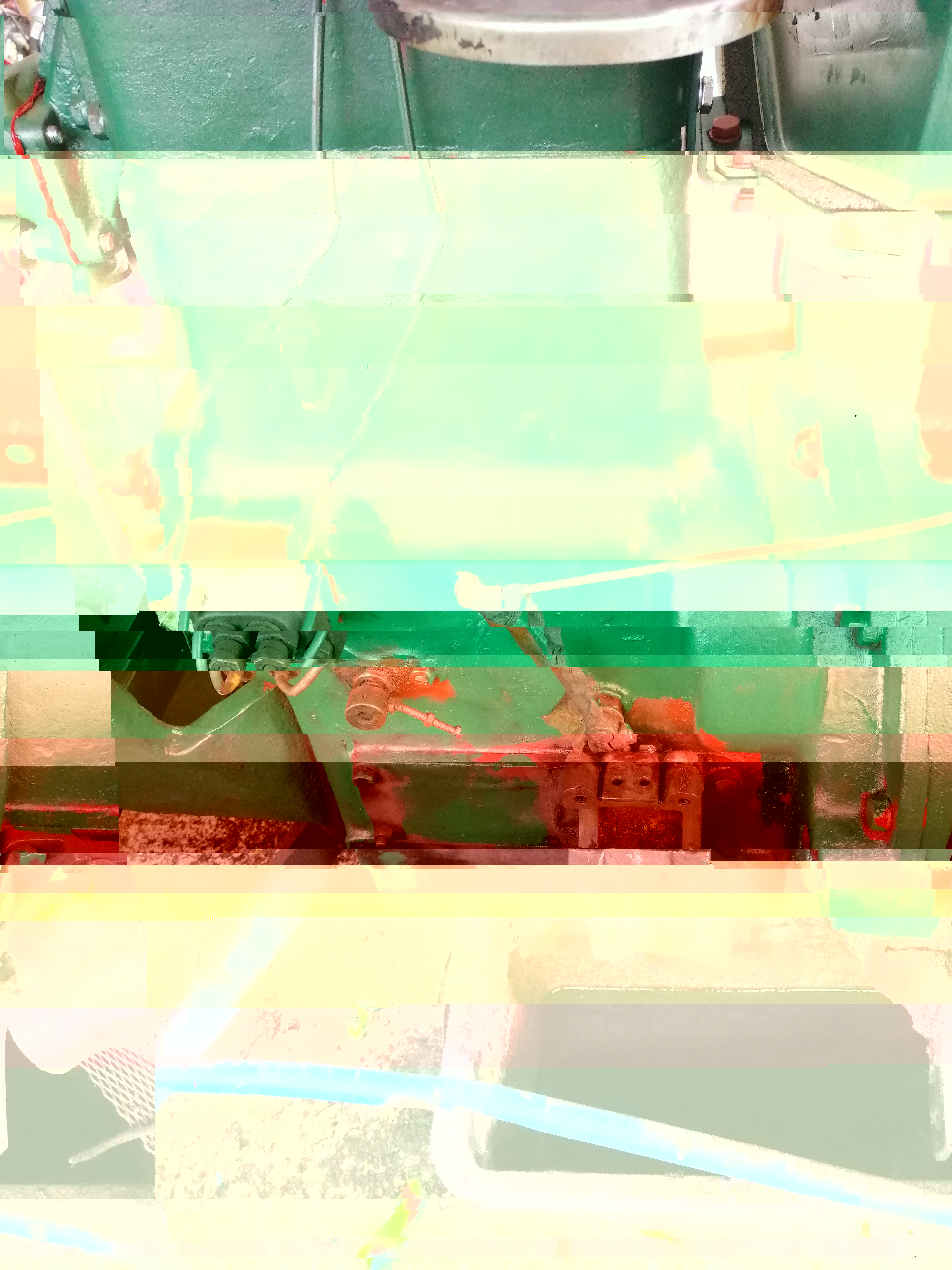

Hallo Schrauber,
sorry wenn ich nochmal mit dem Thema nerve. Da ich verschiedene Einspritzpumpen an unseren NG22 gesehen habe nun noch eine Version. Auf der Pumpe steht auch ein Typ jedoch finde ich keine Infos dazu.
Weiterhin frage ich mich, ob die Schraube an der Oberseite ein Entlüftungsschraube für die Pumpe ist.
MfG
Ludger

Hallo Ludger,
der NG22 ist jetzt nicht so mein Spezialgebiet, aber soweit ich weiß, ist diese Pumpe mit den seitlichen Abgängen der Einspritzleitungen eine DDR-Variante, also nicht die original am KD15Z verbaute Natter-Pumpe.
Dazu sollte dir Marvin genaueres sagen können.
Von der Funktionsweise her ist die aber mit der Natter-Pumpe vergleichbar.

Moin Ludger und Uli,
manches stimmt, manches nicht ;)
Die Pumpe mit den seitlichen Abgängen ist der DDR-Nachbau (grob gesprochen) und ist prinzipiell schlechter als das Original, geht aber auch.
Original war Deckel und nicht Natter (vielleicht gab es auch Natter, habe ich aber nicht auf dem Schirm).
Die Bezeichnung die du fotografiert hast sagt mir erst mal garnichts.
Welche Angabe noch falsch war, ist das ich mich damit auskenne :lol:
Meine hat auch Michael Braun aus Nordhorn überholt.
Was bei der Pumpe echt blöde ist, die zu entlüften.
Die Schraube oben drauf ist zum entlüften, aber geht schwierig. Meiner Meinung nach nicht im verbauten Zustand, sondern nur hochkant im Schraubstock.
