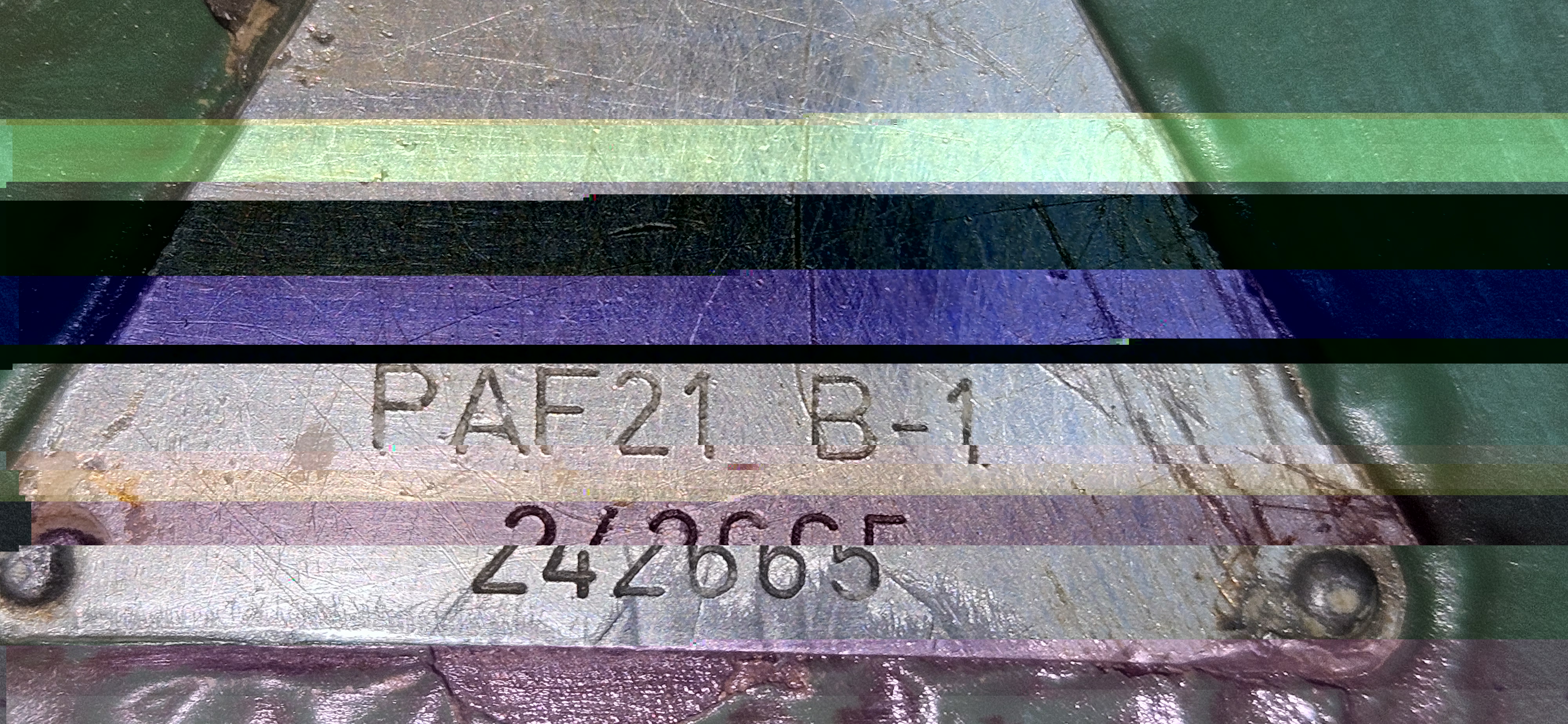

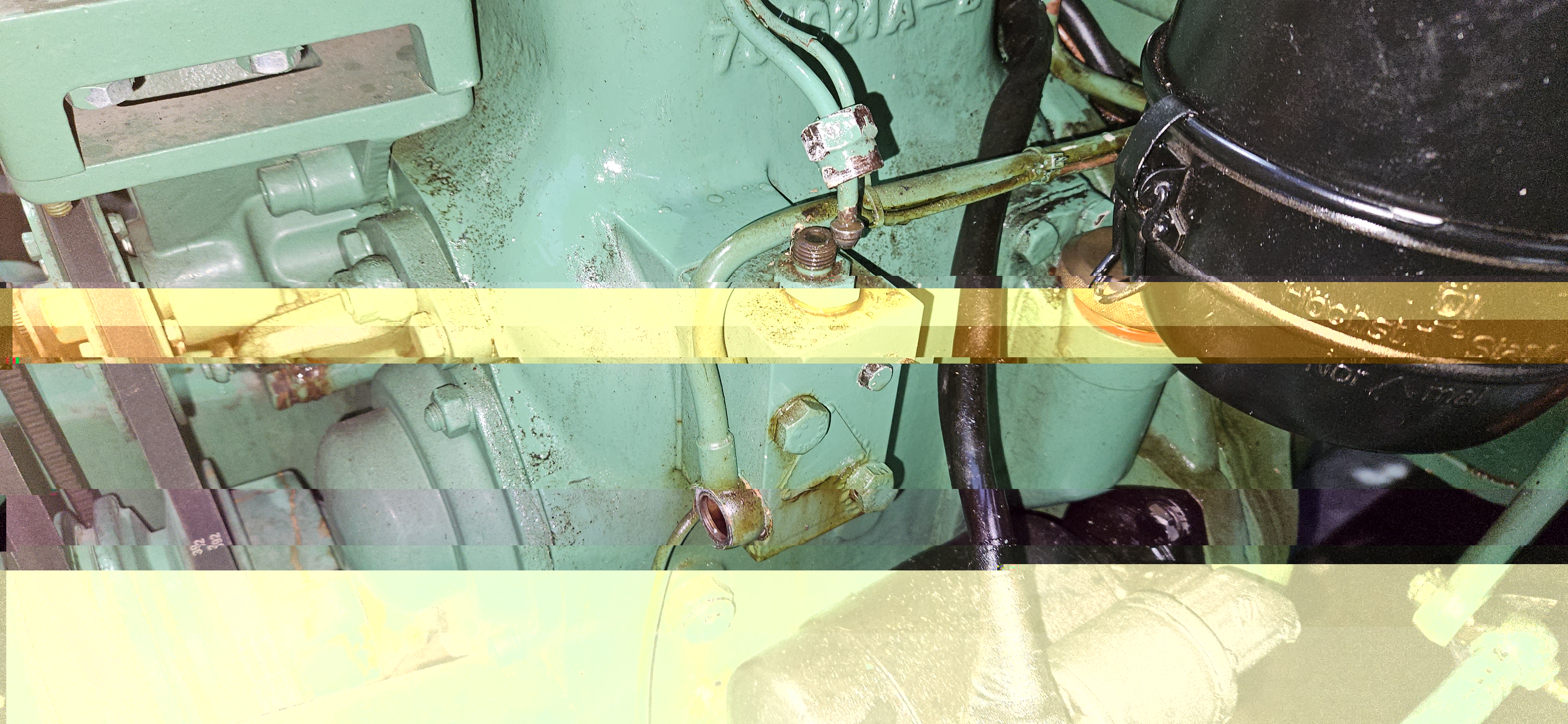

Hallo, nach 10Jahren Standzeit habe ich meinen Faktor 1 wiederbelebt.
Neues Öl, neuer Diesel und er lief wieder.
Leider ist der Tank rostig, aber der Rost bleibt im Vorfilter hängen.
Nach etwa in Summe 1 Std. Laufzeit ging der Motor einfach aus, die Pumpe fördert nicht mehr. Ich konnte bisher keinen Schmutz in der Pumpe feststellen. Hat jemand vielleicht Unterlagen zu der Pumpe?
Danke!

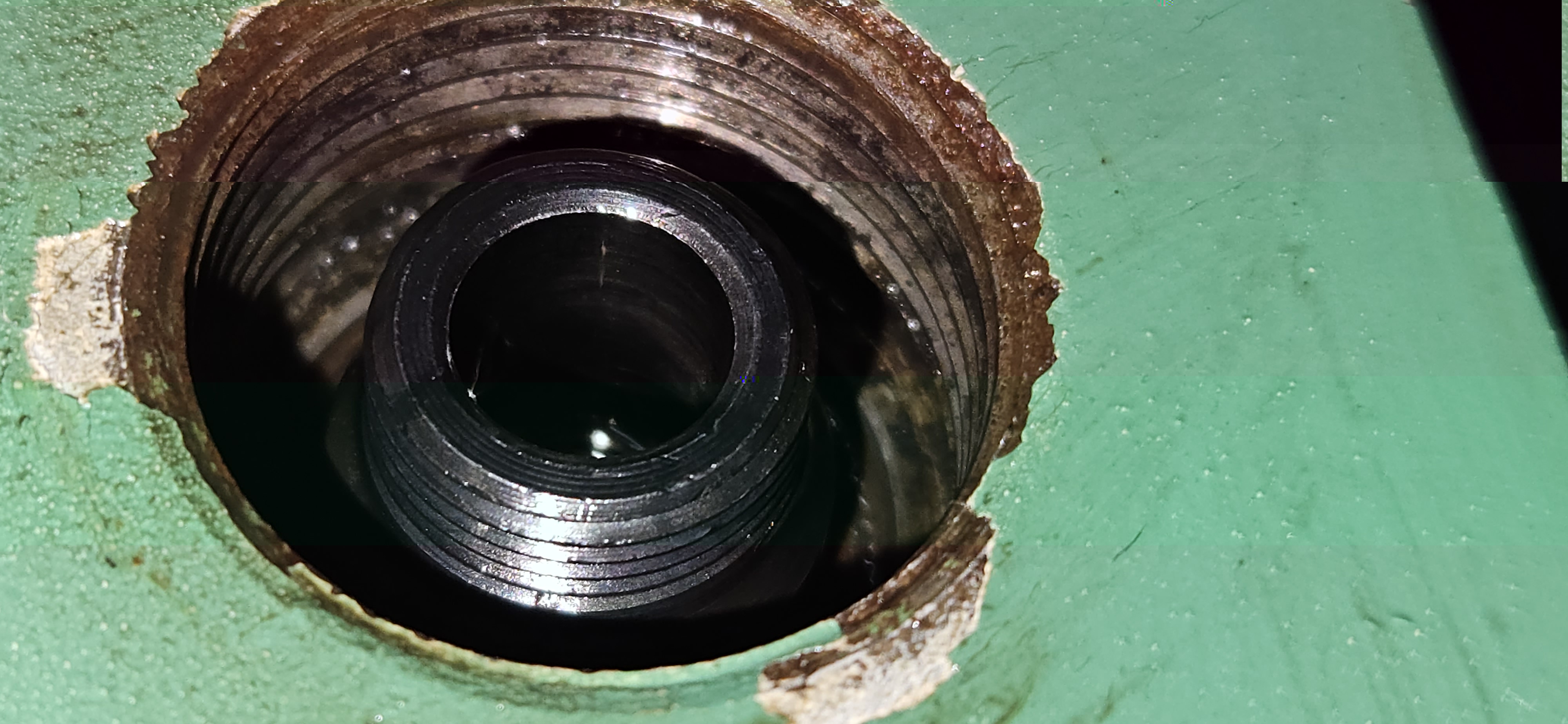

Alfon´s Bedenken hatte ich auch schon, aber mein Augenmaß ist nicht schlecht, ich hatte 2mm geschätzt.
Der Stößel macht bei Vollgas einen Weg von 2.2mm, allerdings mit dem Tiefenmaß gemessen. Ich wiederhole die Prüfung morgen mit einer langen Meßuhr, das ist genauer.
Ich werde mir einen Gewindebohrer UNF 1/2-20 kaufen und mir ein Ausziehwerkzeug bauen um dieses Element herauszuziehen ( zumindest es zu versuchen), ich vermute darunter liegt der Hase begraben.
Das Gewinde hat 12,8mm Außendurchmesser, könnte also M13 sein, allerdings hat es weniger als 1,5mm Steigung (Feingewinde M13x1,5).
Daher vermute ich UNF 1/2-20 (Steigung 1,27mm).

Den Übertragungsstößel solltest du von Hand heraus ziehen können, einfach an den beiden gekonterten Muttern packen...
Auf deinen Fotos ist, glaube ich, etwas von der Einspritzpumpe zu sehen :?
