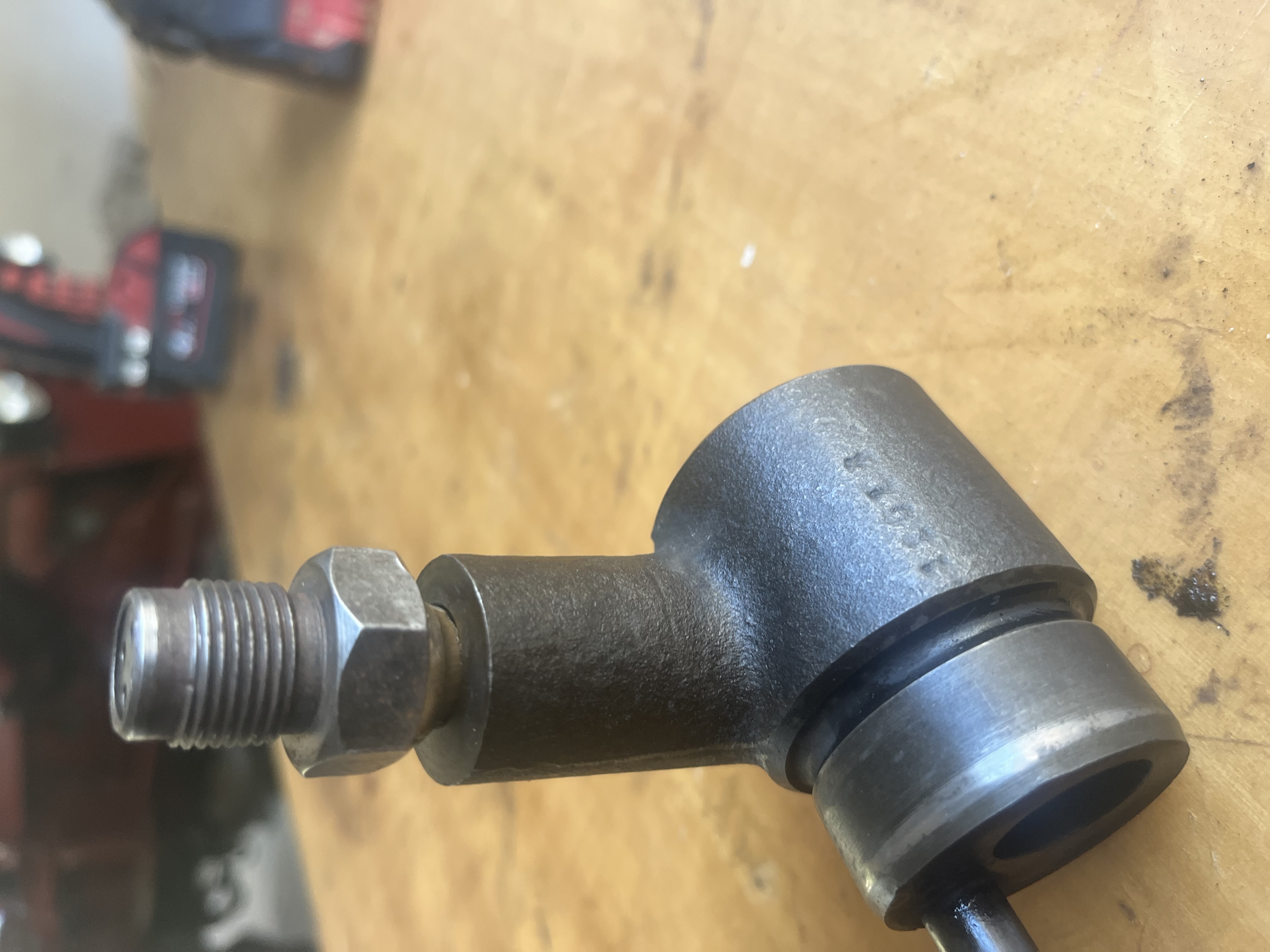

Moin moin
Ich bin seid 2 Tagen stolzer Besitzer eines Normags NG16.
Nun bei mir ist die ölpumpe gebrochen, und ich hoffe er lief nicht lange ohne. So optisch und vom Gefühl und Geräusch hört es sich gut an.
Nunja hat noch wer so eine ölpumpe oder ich lasse sie neu hartlöten jedoch muss ich wissen, wie die Pumpe funktioniert und ob unten wo das Gitter sitz und ob es dort bis oben zur schraube, wo ja eine Kugel drinne ist alles frei sein muss oder ob unten auch nochmal etqas drinne ist ? Weil bei mir ist es leider dicht daher die frage. Sonst ist alles frei und offen, habe per Hand öl zugeführt und viel gedreht und mit Luft kontrolliert. Alles soweit frei und öl kommt
Und da ist noch die Frage wegen dem Deckel hinter dem auspuff, dort gibt es eine einstell schraube, was regel diese und wie muss man die einstellen? Danke Leute jetzt schonmal.

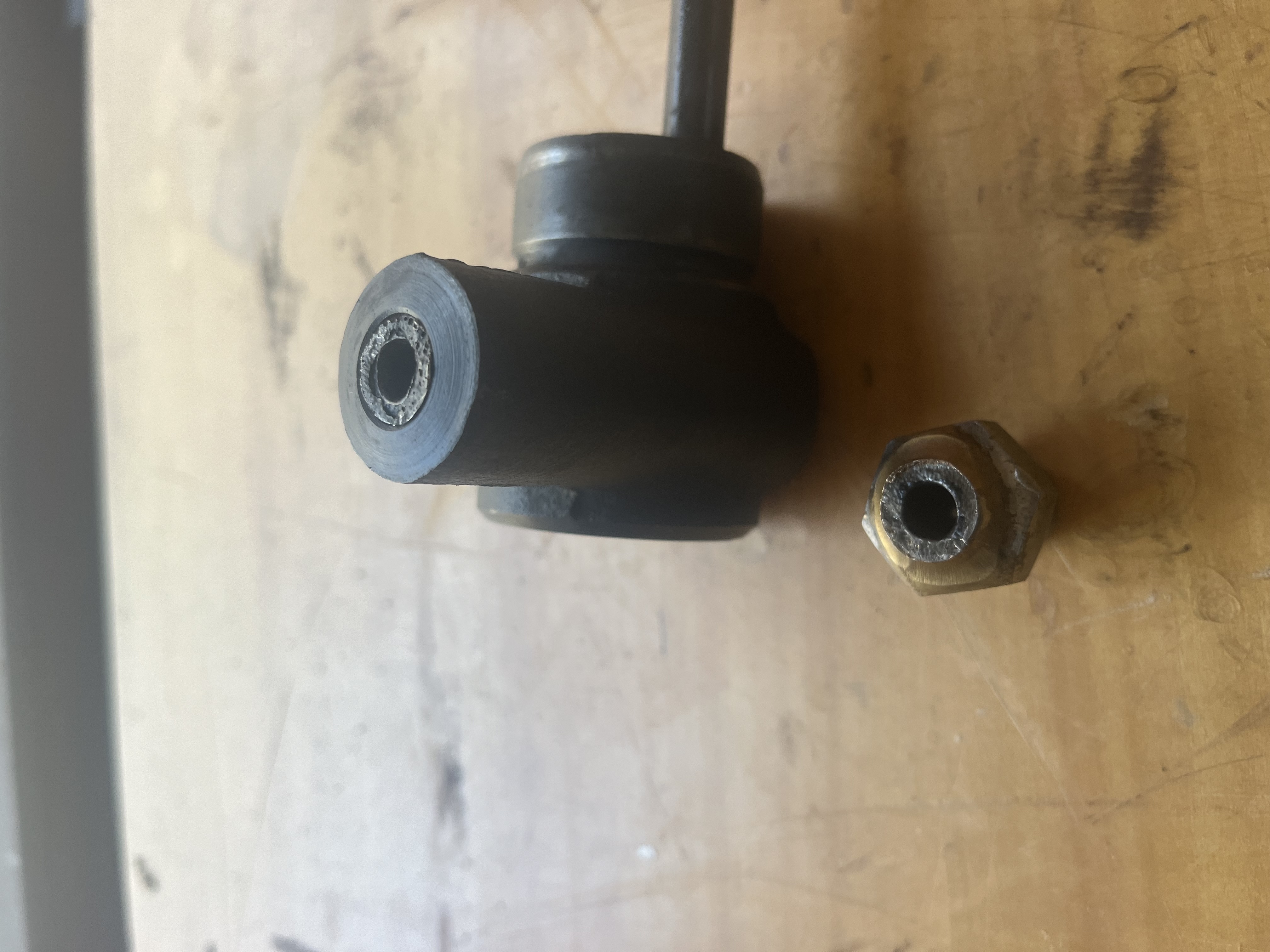

Hier nochmals das andere Bild

Hallo ...?...
soweit ich das weiß dient die Kugel als Rückschlagventil und müsste mit einer Feder versehen sein.
Das Öl wird gegen die Kugel gedrückt, sodass es in den Ölkreislauf gelangen kann.
Wenn die Pumpe in den nächsten Ansaugtakt geht, schließt sich das Rückschlagventil, sprich die Feder drückt die Kugel nach unten.
Sonst würde der Druck im Ölkreislauf ja nicht halten.
Ich muss mal nachsehen ob ich noch so eine Ölpumpe liegen habe.

Beitrag Re: Normag Ng16 Problem Ölpumpe
Hallo Uli
Danke dir, schau mal eventuell habe ich ja Glück und du hast noch was.
Diese Kugel sitzt in der schraube die bei mir kaputt ist… und du meinst unten in dem teil wa sich fotografiert habe ist auch nochmal eine Kugel mit feder ? Würde erklären warum nichts durch geht. Wollte nur sicher gehen nicht das dort dreck metal etc drinne sitzt wie auch immer es dort hin kommen möge….
