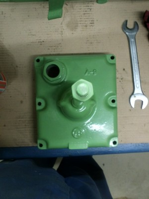

Also mein Getriebeverschluß ist auch hohl ohne den Rundstab innendrin und hat auch einen höheren Vierkant für den Schlüssel.
Ich vermute das bei dir ist ein nachträglich eingebauter Stabmagnet um mögliche Späne zu binden oder so.
Mit so wenig Vierkant würde ich den Verschluß übrigens nicht mehr einbauen, nicht daß Du ihn vielleicht das nächste mal nicht mehr raus kriegst. :shock:

In der ETL für den NG16 bzw.NG16C ist auch kein Peilstab am Verschluß abgebildet.
Das sieht eher wie absichtlich abgebrochen aus...

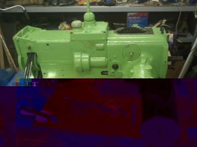

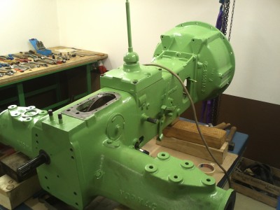

also bei uns ist am Schalthebel eine Entlüftung Die Ölmessschraube befindet sich bei uns an der rechten Hinterachse
Dateikommentar: Direkt in der Ecke ist eine Messschraube mit Messstab
IMG496.jpg [ 1.12 MiB | 11970-mal betrachtet ]
IMG490.jpg [ 1.11 MiB | 11970-mal betrachtet ]
Sonntag 13. Januar 2013, 16:36

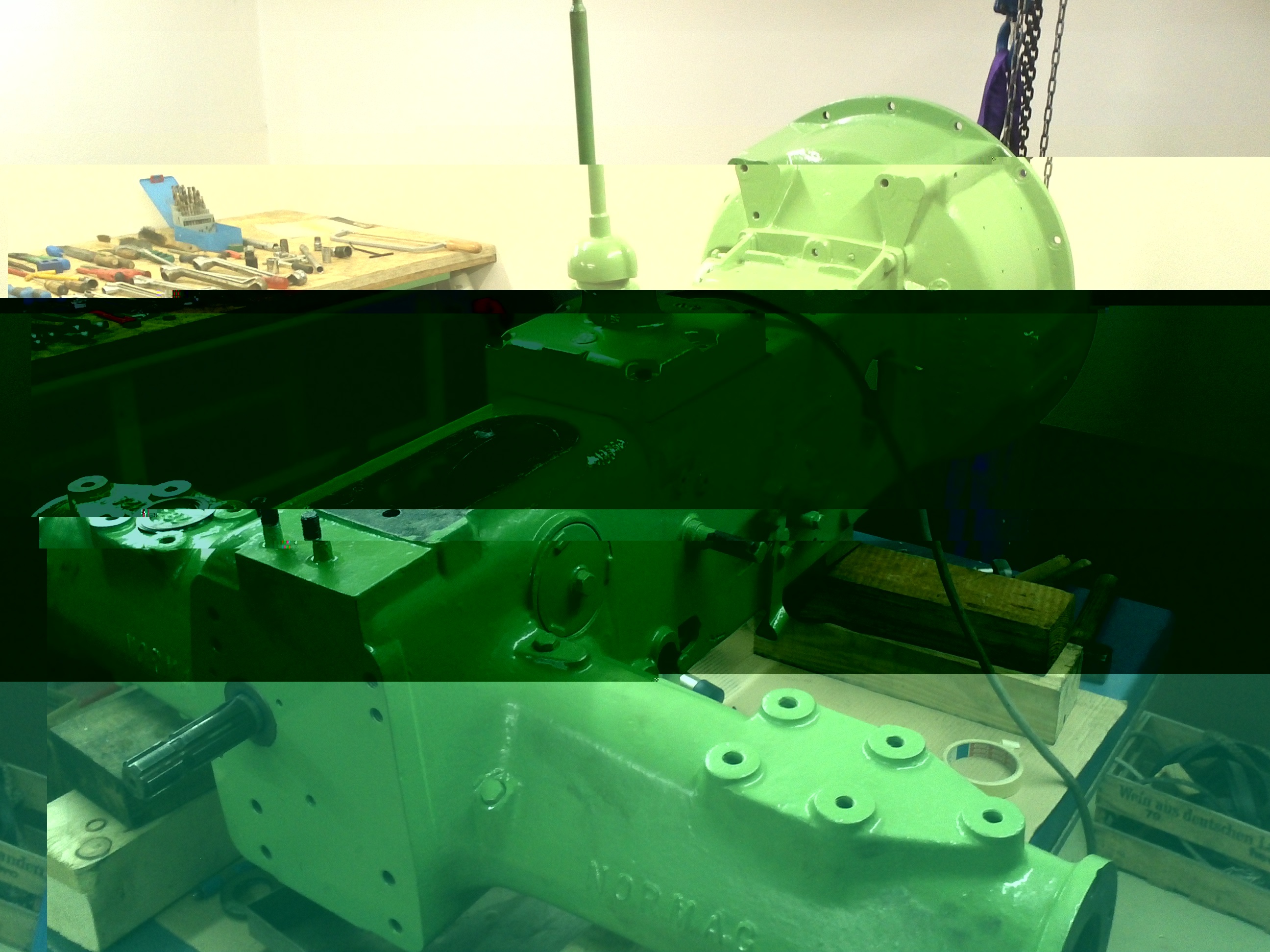

Beitrag Re: NG16 Getriebeverschluß ZF A9
Also der "Entlüftungs Pilz" ist bei uns nur drauf gesteckt
IMG029.jpg [ 924.77 KiB | 11966-mal betrachtet ]
