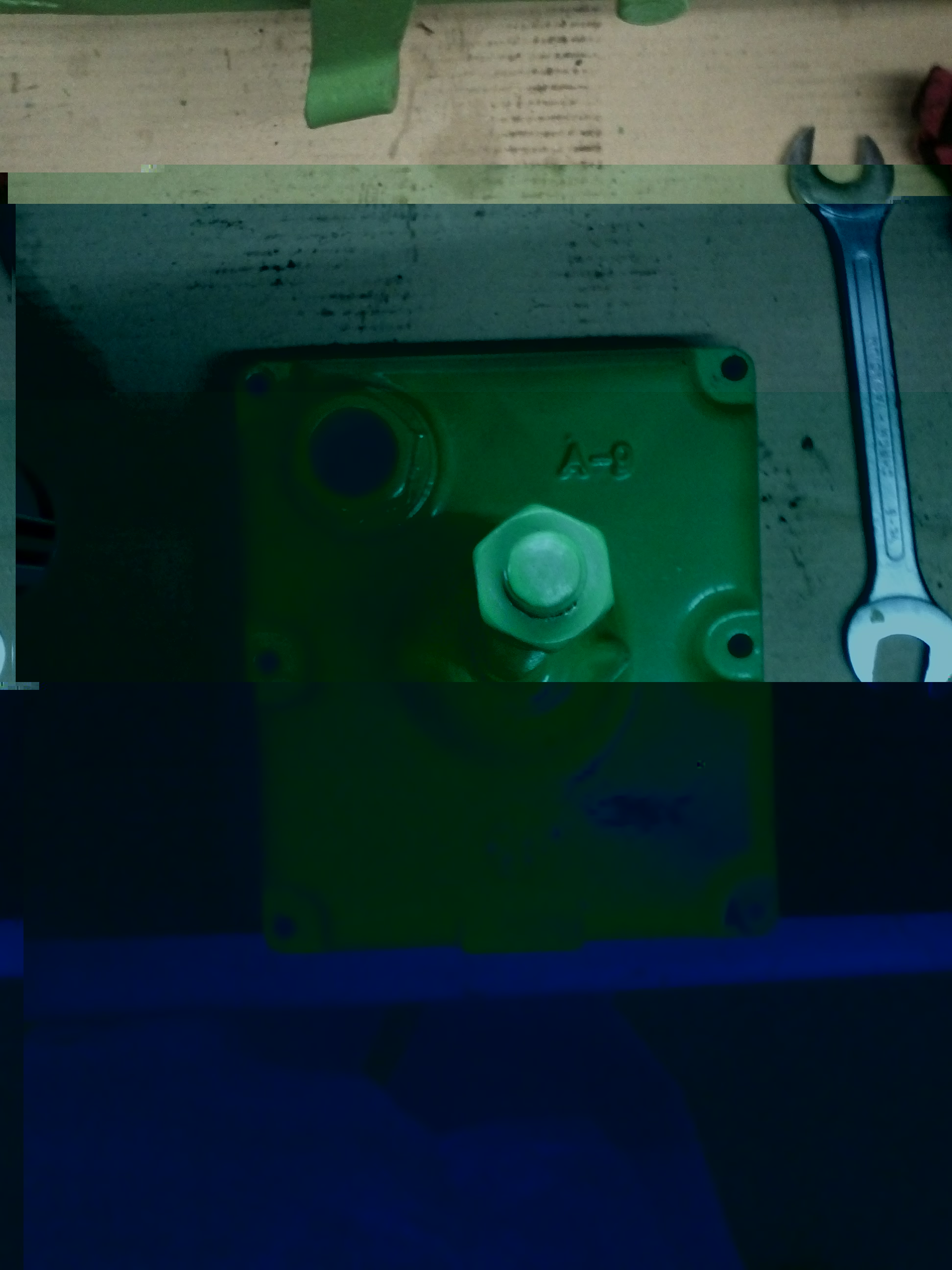

Also mein Getriebeverschluß ist auch hohl ohne den Rundstab innendrin und hat auch einen höheren Vierkant für den Schlüssel.
Ich vermute das bei dir ist ein nachträglich eingebauter Stabmagnet um mögliche Späne zu binden oder so.
Mit so wenig Vierkant würde ich den Verschluß übrigens nicht mehr einbauen, nicht daß Du ihn vielleicht das nächste mal nicht mehr raus kriegst. :shock:

Beitrag Re: NG16 Getriebeverschluß ZF A9
In der ETL für den NG16 bzw.NG16C ist auch kein Peilstab am Verschluß abgebildet.
Das sieht eher wie absichtlich abgebrochen aus...
