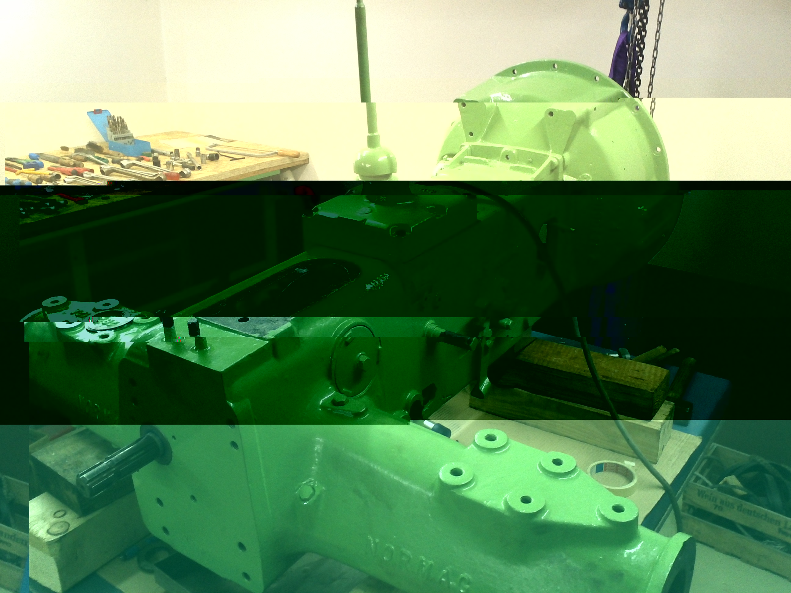

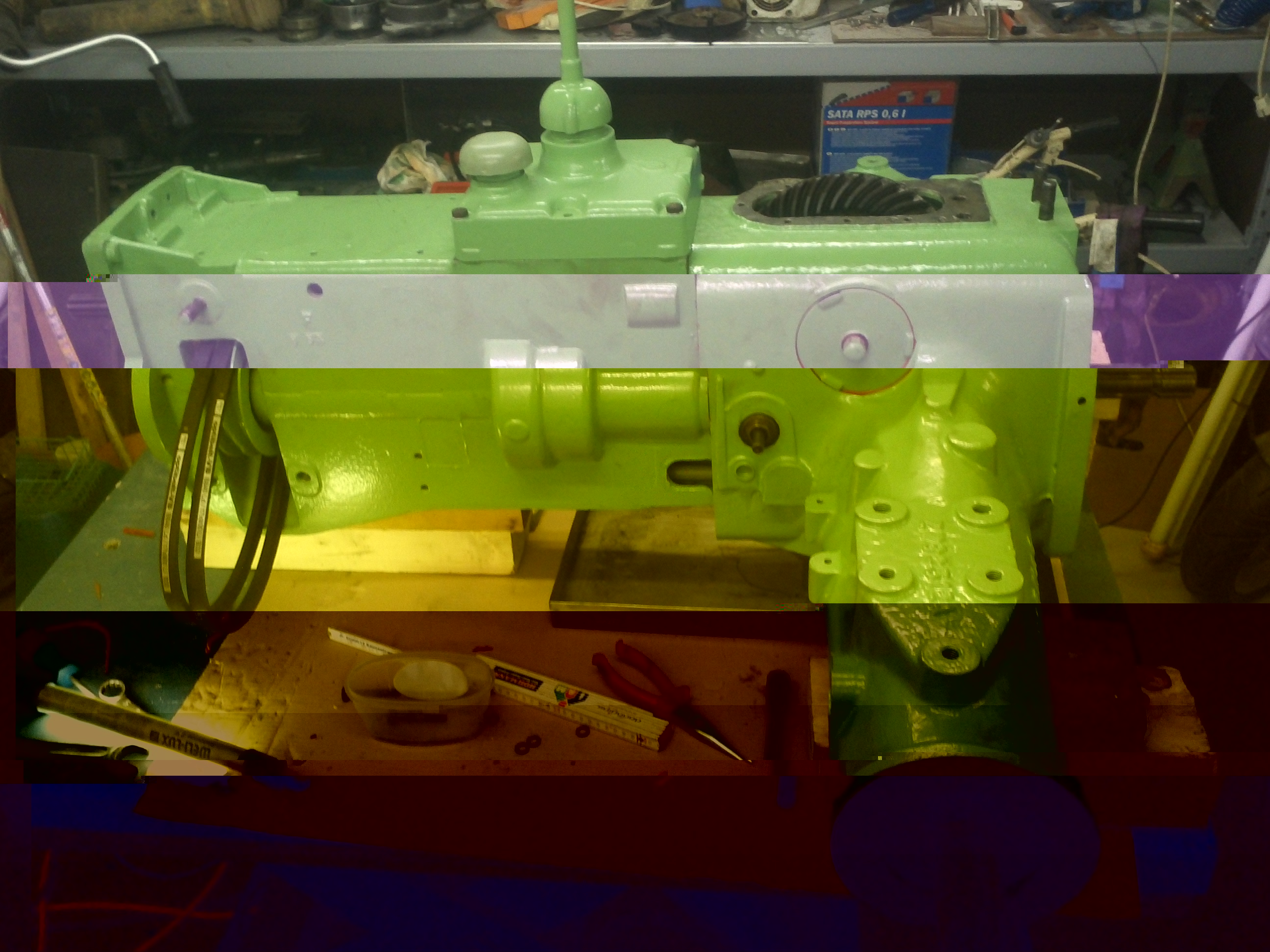

also bei uns ist am Schalthebel eine Entlüftung Die Ölmessschraube befindet sich bei uns an der rechten Hinterachse
Dateikommentar: Direkt in der Ecke ist eine Messschraube mit Messstab
IMG496.jpg [ 1.12 MiB | 12310-mal betrachtet ]
IMG490.jpg [ 1.11 MiB | 12310-mal betrachtet ]
Sonntag 13. Januar 2013, 16:36

Beitrag Re: NG16 Getriebeverschluß ZF A9
Also der "Entlüftungs Pilz" ist bei uns nur drauf gesteckt
IMG029.jpg [ 924.77 KiB | 12306-mal betrachtet ]
Sonntag 13. Januar 2013, 19:05
