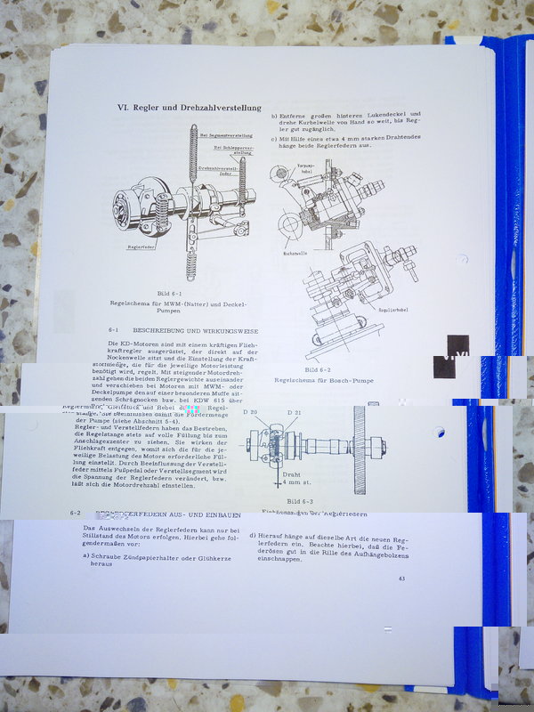

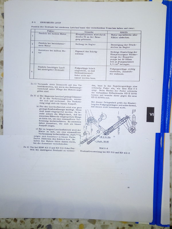

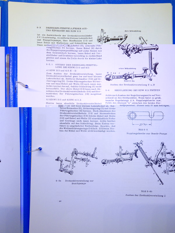

Hallo, ich habe Mal 3 Seiten aus der Reparaturanweisung mit angehängt.

Ja das ist natürlich denn anders, so weit war ich bei mir in Gedanken auch noch nicht. Normal wird der Nocken ja entweder per Gaspedal verstellt oder regelt sich von selbst per Fliehgewichte nach. Wenn bei dir der Nocken aber starr in Verbindung mit dem Pedal ist kann der Regler ja nicht wirklich was nachregeln. Da habe ich jetzt auch einen Knoten im Kopf.
Die Zeichnungen aus der ETL sind ja leider noch mal wieder anders, weil die sich in erster Linie auf Stationärmotoren beziehen und die bei der Drehzahlverstellung wieder anders ausgeführt sind. Aber muss man sich mal genau durchlesen, vielleicht hilft es ja doch.
Montag 20. Juli 2020, 07:33
Beitrag Re: NG 22 schneller machen
Auf dem Bild 6-1 ist jedenfalls zu erkennen, dass es keine starre Verbindung zwischen Gashebel und Einspritznocken gibt, sondern die Verbindung über die Drehzahlverstellfeder erfolgt - entweder als "Segmentverstellung " oder "Schlepperverstellung "
Die kurze Feder unten zieht den Nocken zurück, wenn das Gas rausgenommen wird.
So ähnlich hab ich das auch bei meinem AKD12E im Kopf. (Bosch PFR-Pumpe, entspricht der beschriebenen Variante des KD615)

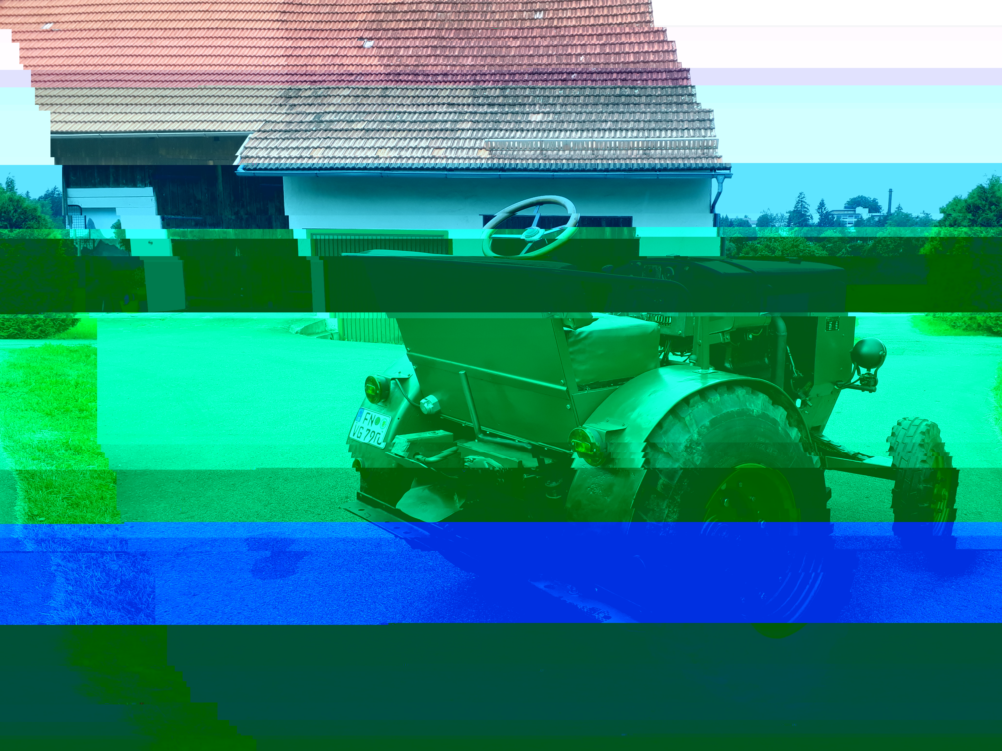

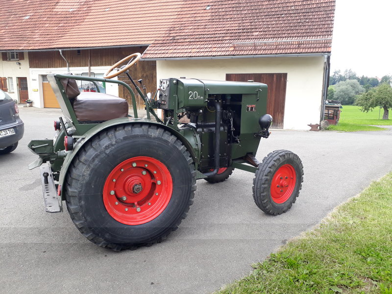

Das Gespräch mit dem Landmaschinenmechaniker-Meister war interessant und deprimierend zugleich. Obwohl mein Motor einen Ventildeckel mit der Aufschrift "Dieselross" hat, war er sehr Wahrscheinlich als Standmotor verwendet worden. In einem Schlepper würde diese Art von Motorsteuerung zum sicheren Tot des Motors führen. Zu meiner Aussage das der Motor vorher nicht überdreht hat, meinte er, "da wird das Gasgestänge irgendwo einen Wiederstand gefunden haben".
Er hat mir auch eine Federmechanik für das Gasgestänge aufgezeichnet, die aber in der Anfertigung viel Geduld erfordere da die Federn in ihrer Zug- und Druck-Kraft einstellbar sein müssen.
Bei dem Aktuell verbauten System haben die Fliehgewichte die Funktion der Drehzahlstabilisierung. Vermeidung von Sägen in der eingestellten Drehzahl.
Die Herren von der Zahnradfabrik haben angerufen und wollten Wissen wie der Schneckentrieb funktioniert. Außer kleinen Versuchen mit Geschwindigkeitsmessung konnte ich keine Angaben machen. Daraufhin bin ich auf den Schlepper gestiegen und habe (die Drehzahl im Ohr) eine
ca. 20 Km. lange Ausfahrt gemacht. Fahrtechnisch gab es keine Probleme, das Getriebeöl wurde in den vorderen zwei Kammern (Schalt und Differenzial) gefühlt gleich warm.
Außerdem hat es viel Spaß gemacht mit gefühlten 1300 U/min. doch noch ordentlich unterwegs zu sein. Sollte ich eine Möglichkeit finden einen Drehzahlmesser zu installieren, würde ich mir das überlegen.

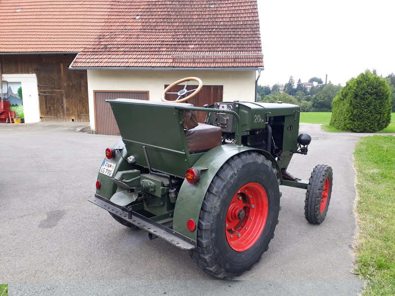

Um das Thema "NG 22 schneller machen" abzuschließen will ich euch sagen:
Die ganze Aktion, Inklusive die Gespräche und Besuche in der Zahnradfabrik, das Vorbearbeiten der Teile, die ganzen Arbeiten am Getriebe, bis hin zum Meinungsaustausch in diesem Forum haben mir viel Freude bereitet.
Allen Beteiligten dafür ein herzliches Dankeschön.

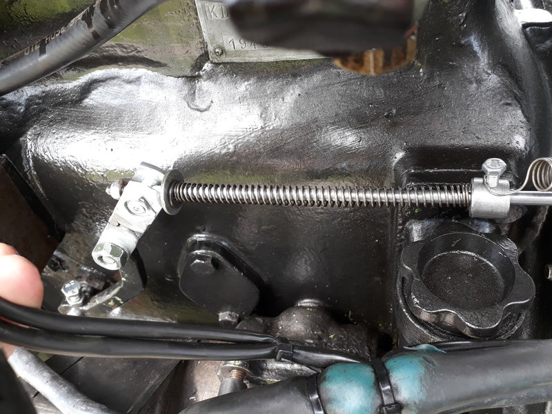

Nachtrag zu meinem Regler-Problem, ich habe mich für eine von außen einstellbare wirklich einfache Lösung entschieden. Das funktioniert super. Durch mehr oder weniger Federdruck regelt er früher oder später ab.
MfG.
NG SEPP

Dem Ingenieur ist nichts zu schwör ;)
Schöne, funktionelle Lösung 8-)
