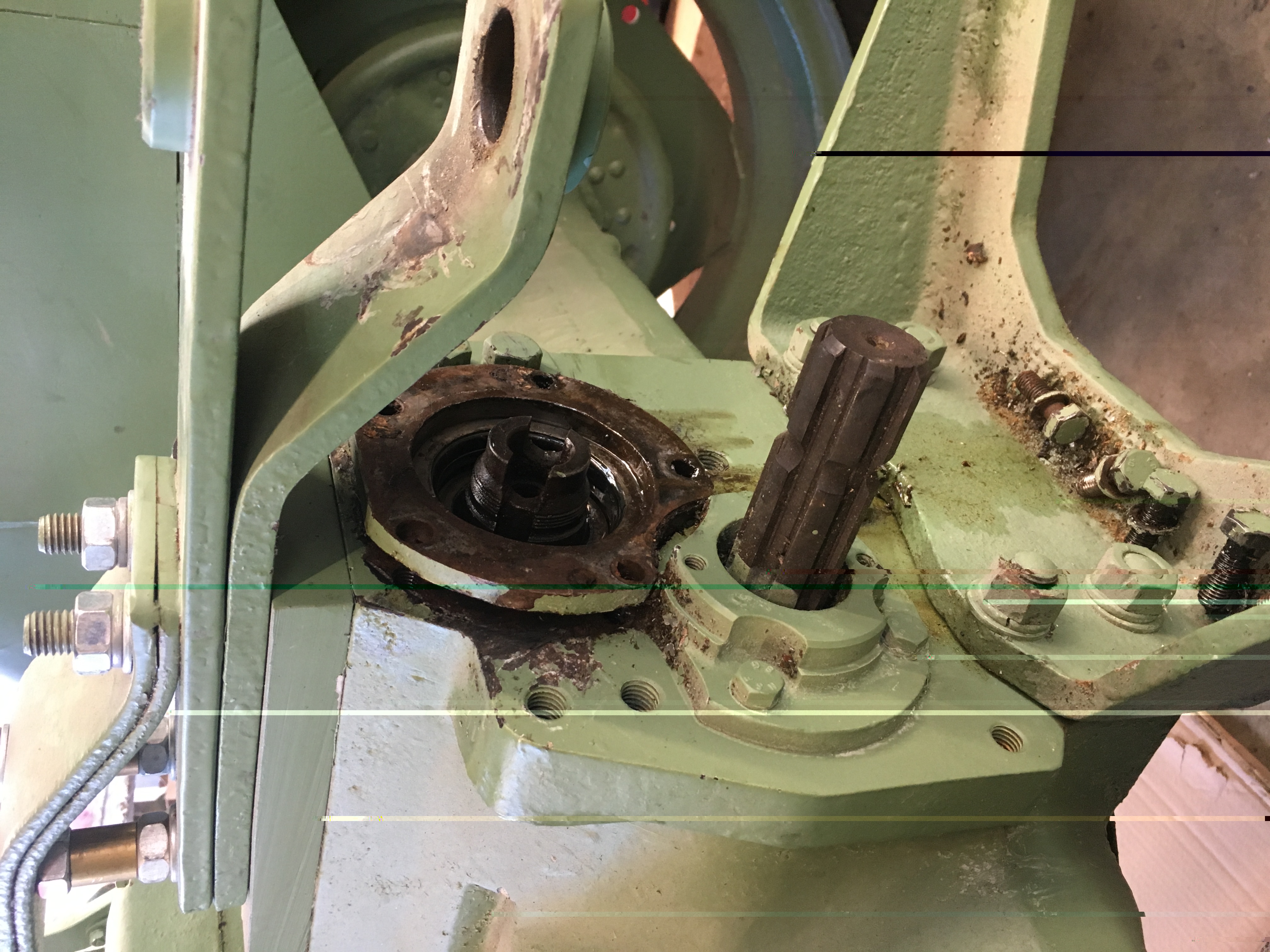

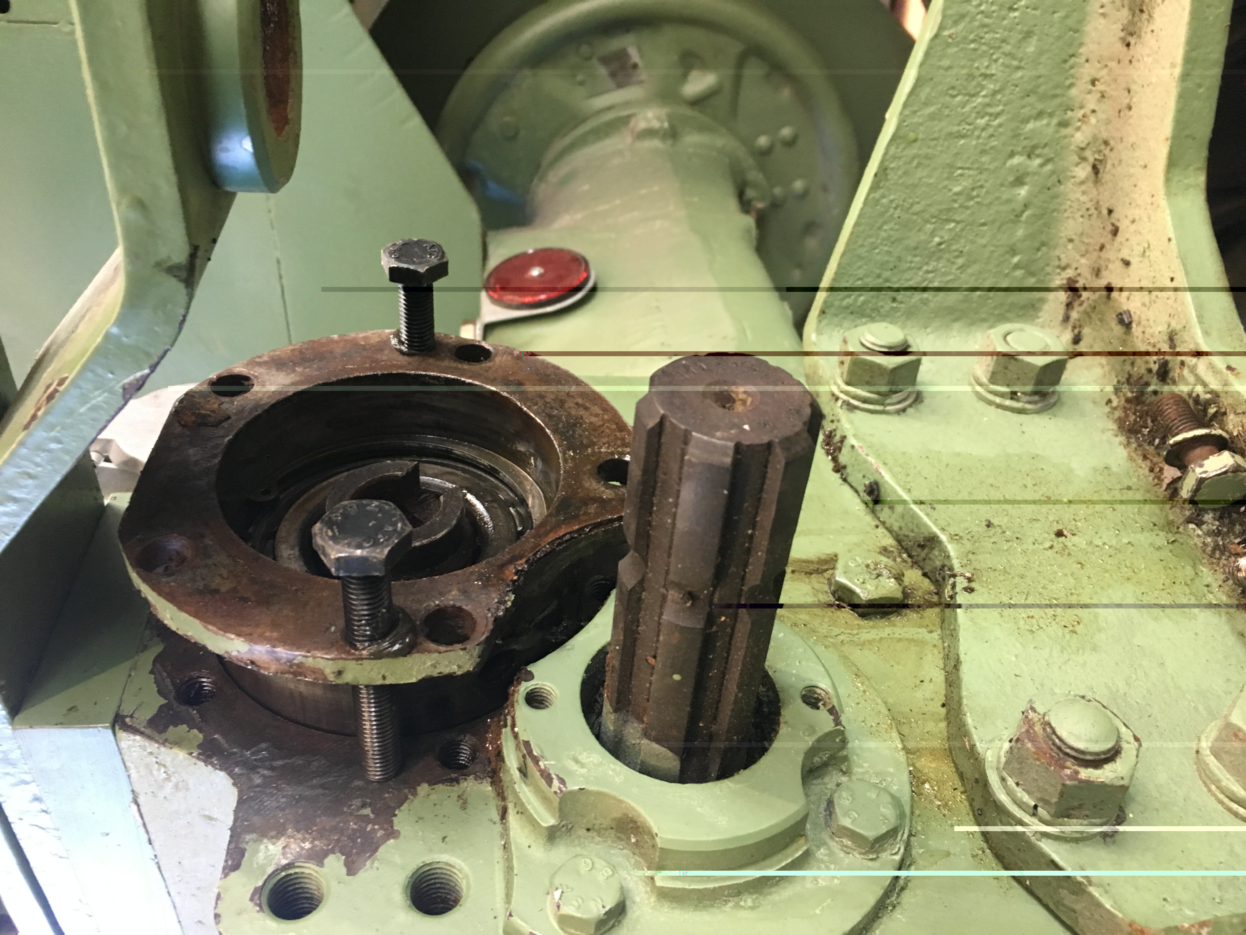

Hallo Freunde,
nachdem mein Schlepper gerade motorseitig zerlegt ist habe ich mir gedacht etwaige Undichtigkeiten gleich zu beheben.....und bin schon wieder gestrandet:(
Wie bekomme ich das Teil(siehe Bild) heraus, ich denke ich habe alles entfernt aber irgendetwas klemmt
evtl. hat jemand eine Zeichnung
Gruß,
Mani

Moin mani, ich wollte dir gerade jüst helfen, war dann aber 30 Minuten am recherchieren, nur um dann fest zustellen, dass ich dir doch nicht helfen kann sorry :oops:
Ich selber hatte das auch nicht weiter auseinander als du jetzt. ich habe damals nur eine neue Papierdichtung an den Deckel hinten dran und fertig.
Denn wollte ich kurz in meine ETL schauen und habe denn gesehen, dass meine ja vom F16 ist :roll: Der Unterschied: Der F16 hatte ja keine Schnecke mehr, sondern Kegel und Tellerrad. Das Einzige was ich mir noch vorstellen kann, vielleicht, dass man vorne an der Welle noch was los nehmen muss. Bzw. die Schnecke muss bestimmt auch nach vorne raus, weil die ja auch einen gewissen Durchmesser hat. Keine Ahnung, Sorry :roll:

Hallo mani
Hast du eine Ersatzteilliste?
Ich habe mal nachgeschaut. Was ich bei den Teilen auf der Ackerschiene nicht liegen sehe ist das Ring Kegellager (Nr. 4) Das sitzt wahrscheinlich noch fest auf dem Ende der Schneckenwelle und ist eingepasst in die Lagerbüchse und deswegen geht die auch nicht raus. Wie das zu bewerkstelligen ist weiss ich auch nicht aber vielleicht hilft vorsichtig von aussen warmmachen.

Danke für die schnelle Antwort, ich werde das Ding schon losbekommen
augenscheinlich ist alles ausgebaut und der Deckel müsste eigentlich über die Welle rutschen.... will aber nicht :oops:
Zwischenzeitlich hat BM15B geantwortet... Danke genau so ein Bild habe ich erhofft :D
Lager 4 müsste doch über Welle 1 gleiten???
ich probier mal....
Gruß,
Mani

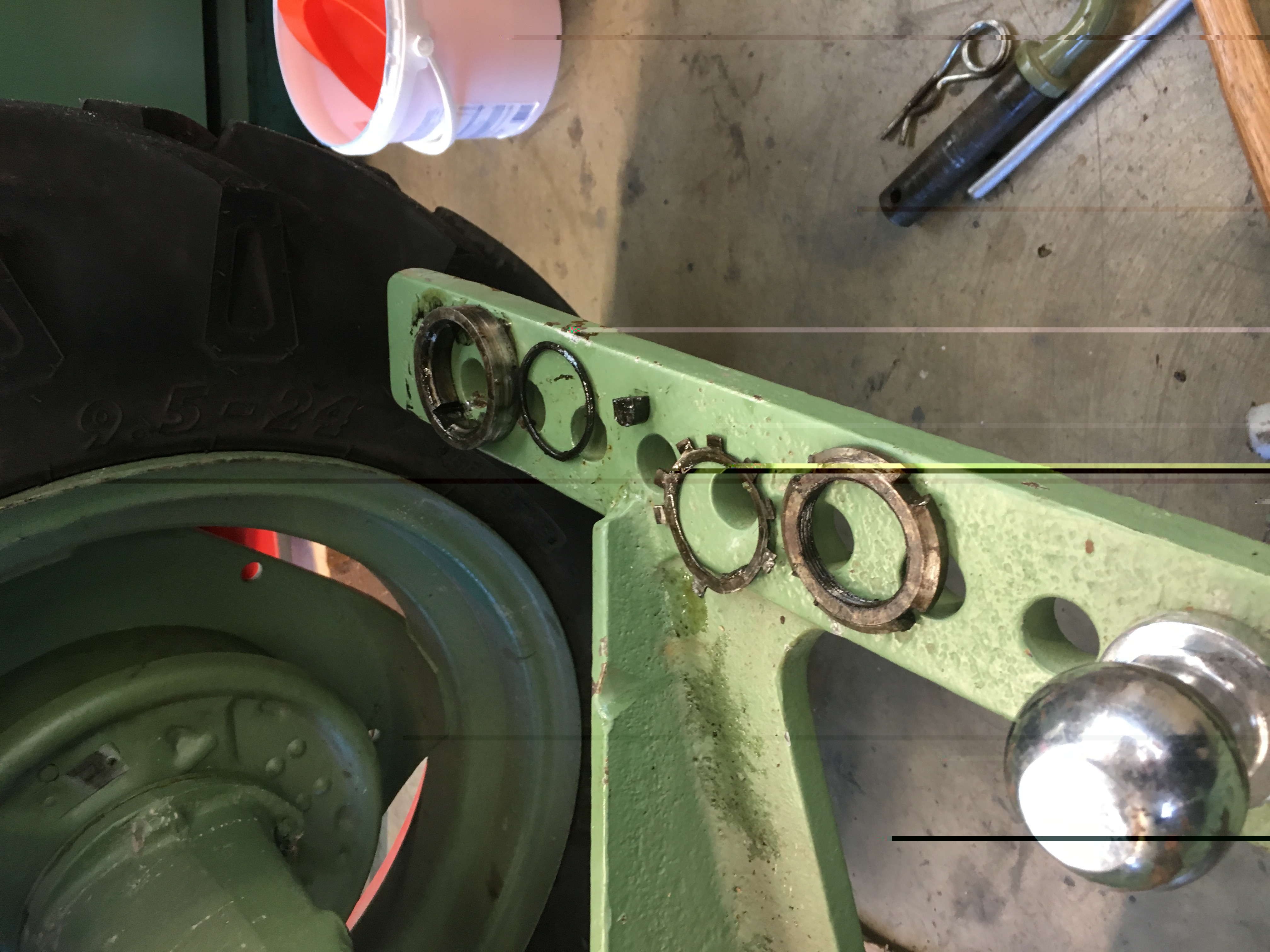

Ich arbeite mit meinen Jungs ( Baugeräteführer 1.Aj)... die Feilen....ich Schraube am Normag...
jetzt habe ich einen großen Wellendichtring gefunden 63x85x13
der ist leider nicht in der Zeichnung
...meiner ist ein NG16,BJ.51

Da ist wohl noch was.
In der Grafik sind vor der Lagerbüchse noch eine Pos. 19 (Seegerring) und 20 (Wellendichtung), allerdings ohne Bild, eingezeichnet. Die halten möglicherweise das zweite Ring-Kegellager (Pos. 2) an seinem Platz???

Hab ich voll übersehen :o
Der Wellendichtring ist draussen aber ein Sicherungsring ist wohl eher hinter dem Lager...mal sehen.

Sorry, manchmal sieht man den Wald vor lauter Bäumen nicht.....
nach beseitigung des Schmodder habe ich M10 Gewinde-Bohrungen gefunden, mit dem man die ganze einheit leicht abdrücken kann. :idea:
Der Sicherungsring ist auch vorhanden.
Gruß,
Mani
