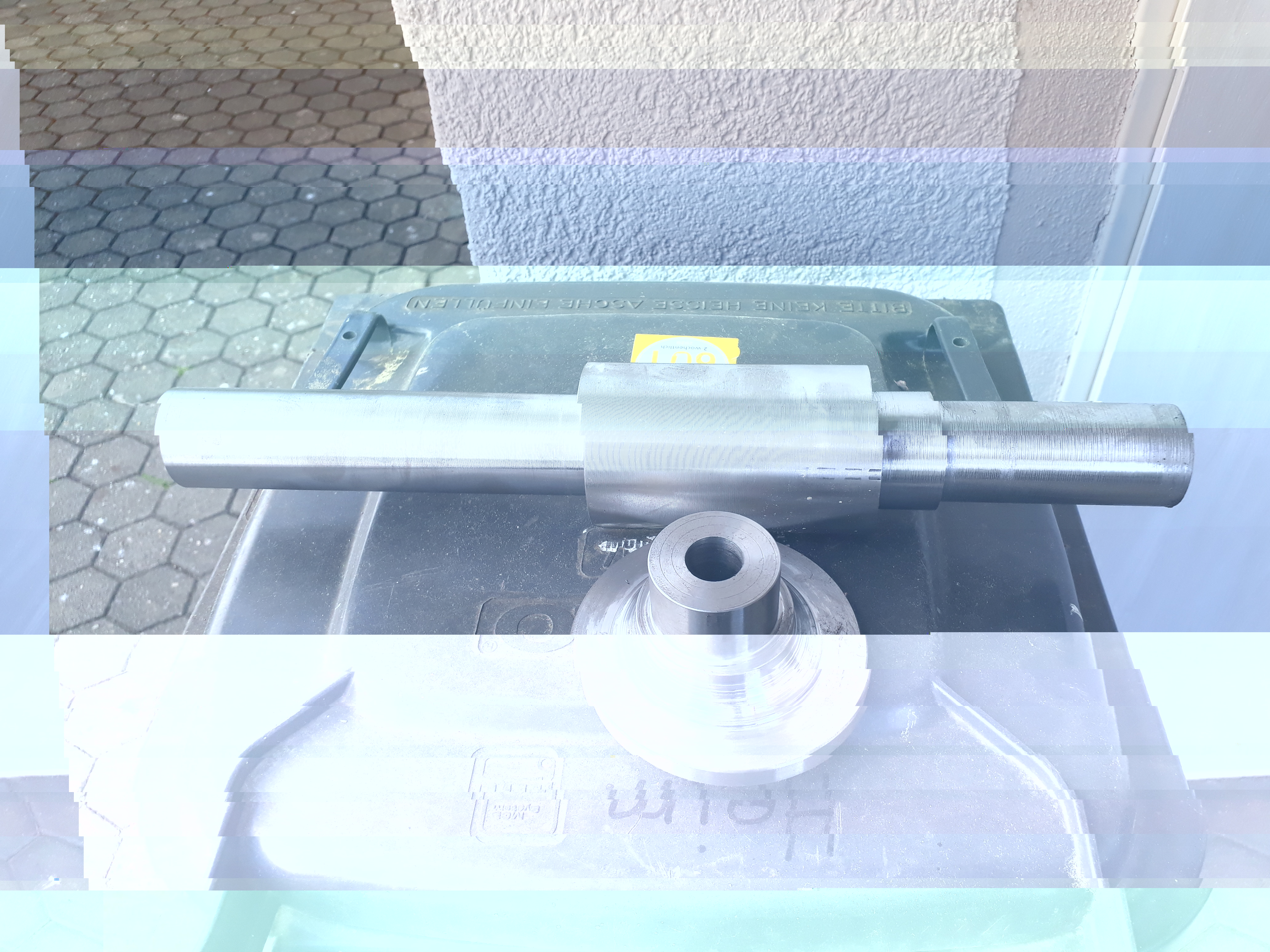

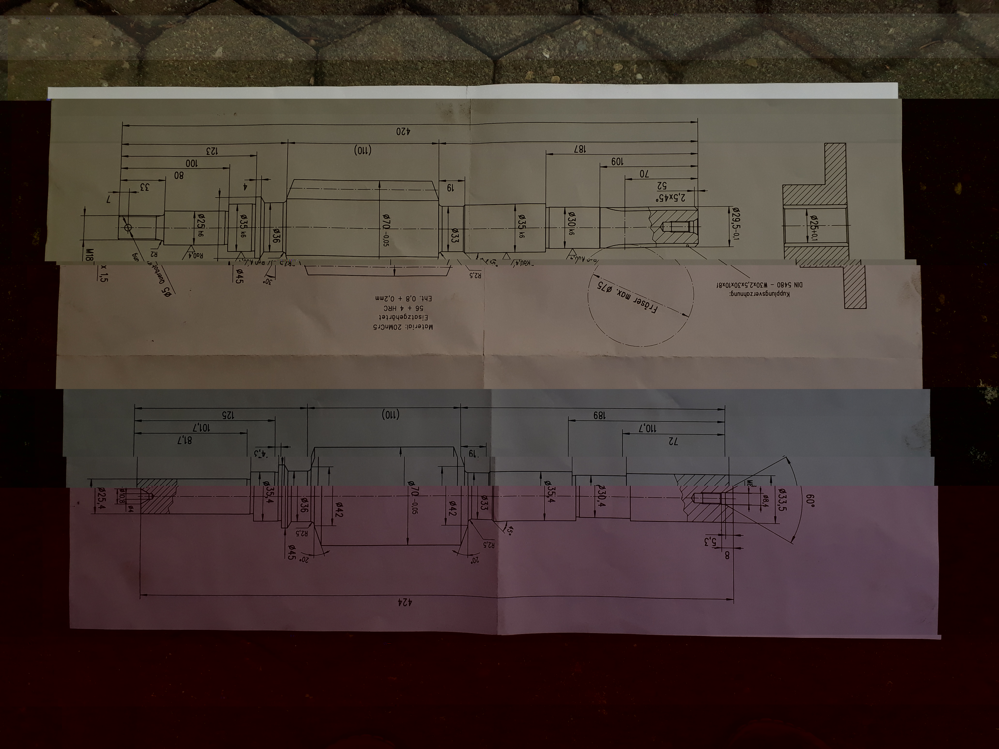

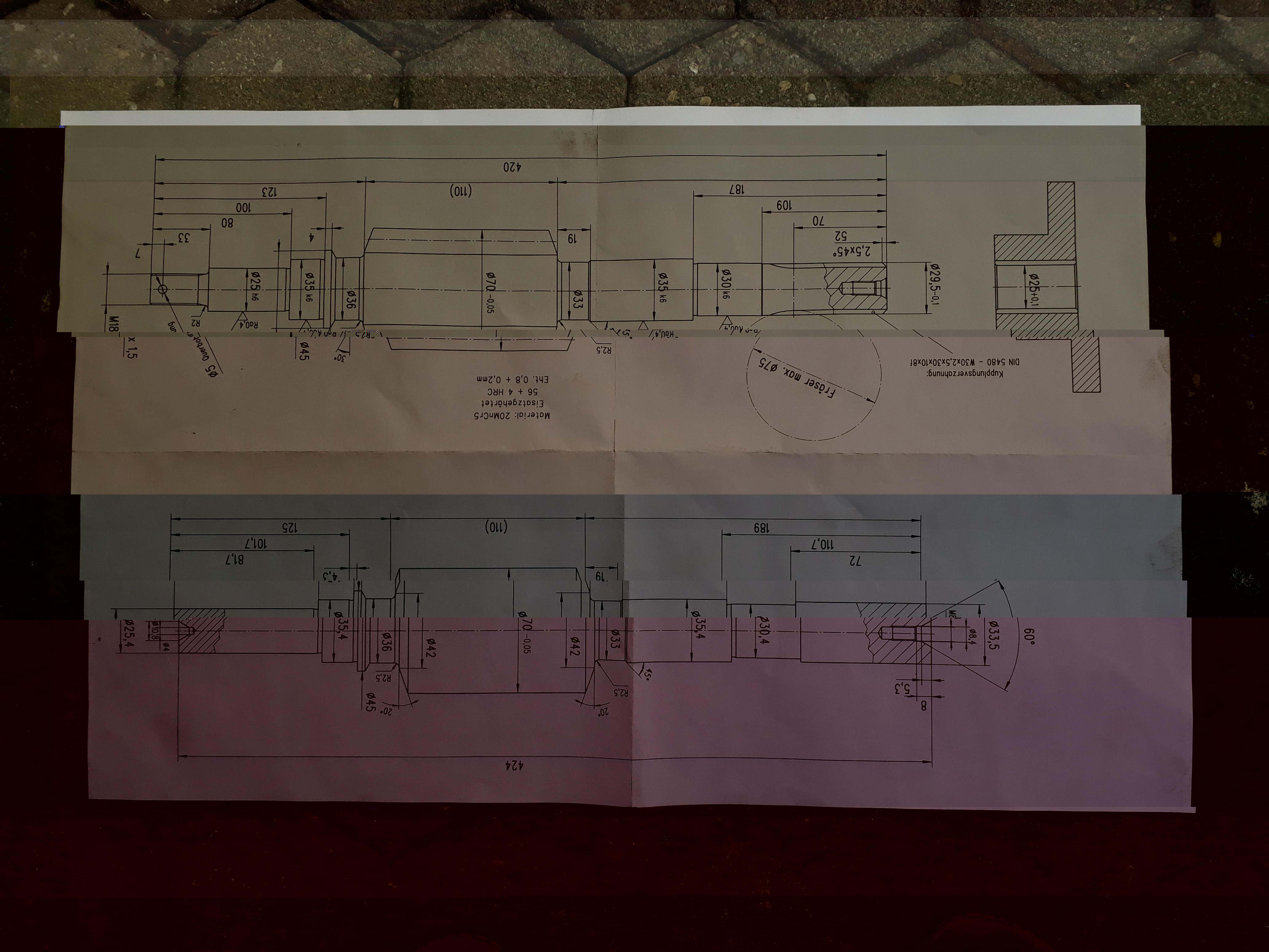

Heute war ich wieder in der Zahnradfabrik "OTT".
Die haben mir das Rohmaterial für die Schneckenwelle mitgegeben "20MnCr5" und eine Zeichnung
mit den Aufmaßen zum Aufkohlen. Welle und Flansch habe ich schon Vorgedreht. Das Schneckenrad wird von der Firma komplett hergestellt.
Die Kosten haben wir auf 2000 € festgeschrieben.
MfG.

20200428_181814.jpg [ 3.57 MiB | 16688-mal betrachtet ]
20200428_181703.jpg [ 4.05 MiB | 16688-mal betrachtet ]

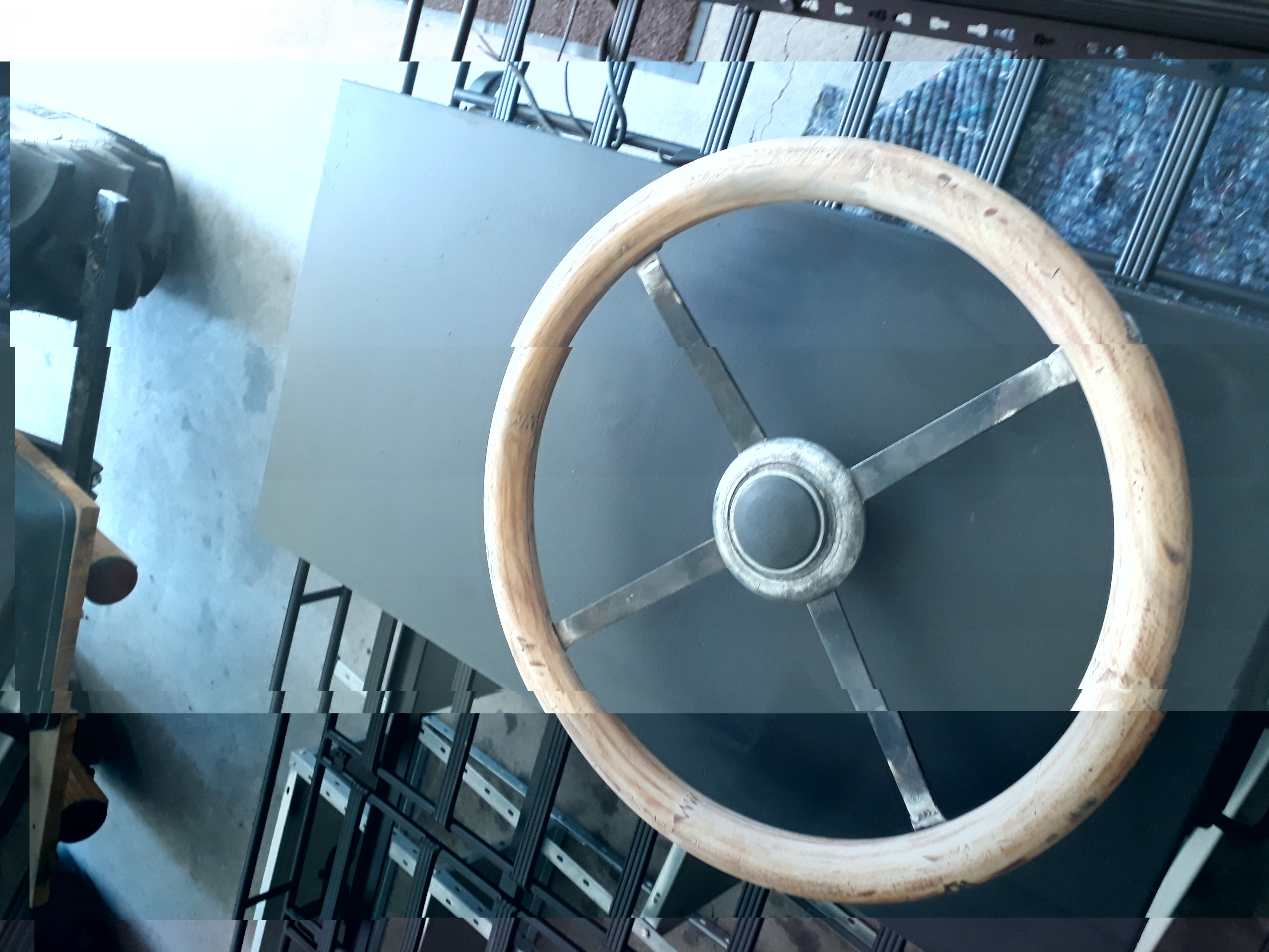

Was würdet ihr auf das Holz streichen. Ist ein Holzkranz von einem Lanz-Bulldog und schon auf mein Normag Lenkrad montiert.
20200624_162644.jpg [ 3.15 MiB | 15781-mal betrachtet ]
