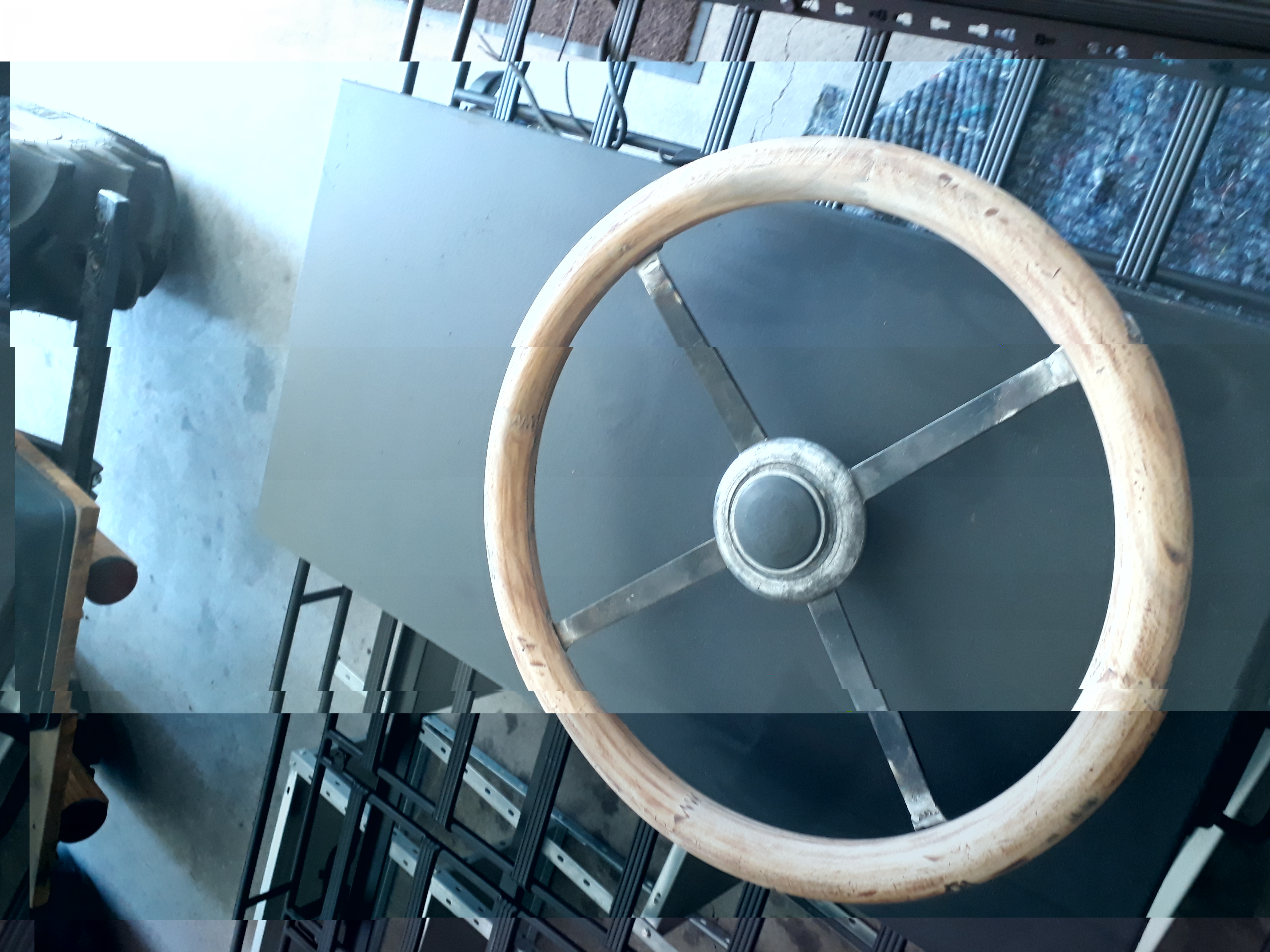

Was würdet ihr auf das Holz streichen. Ist ein Holzkranz von einem Lanz-Bulldog und schon auf mein Normag Lenkrad montiert.
20200624_162644.jpg [ 3.15 MiB | 18206-mal betrachtet ]
