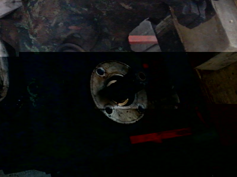

Hallo Manfred du sprichst von dem wedi von der Riemenscheibe ich muss hinter den Halter von der Riemenscheibe die Dichtung erneuern und weiß nicht wie ich das ding aus dem Getriebe bekomme

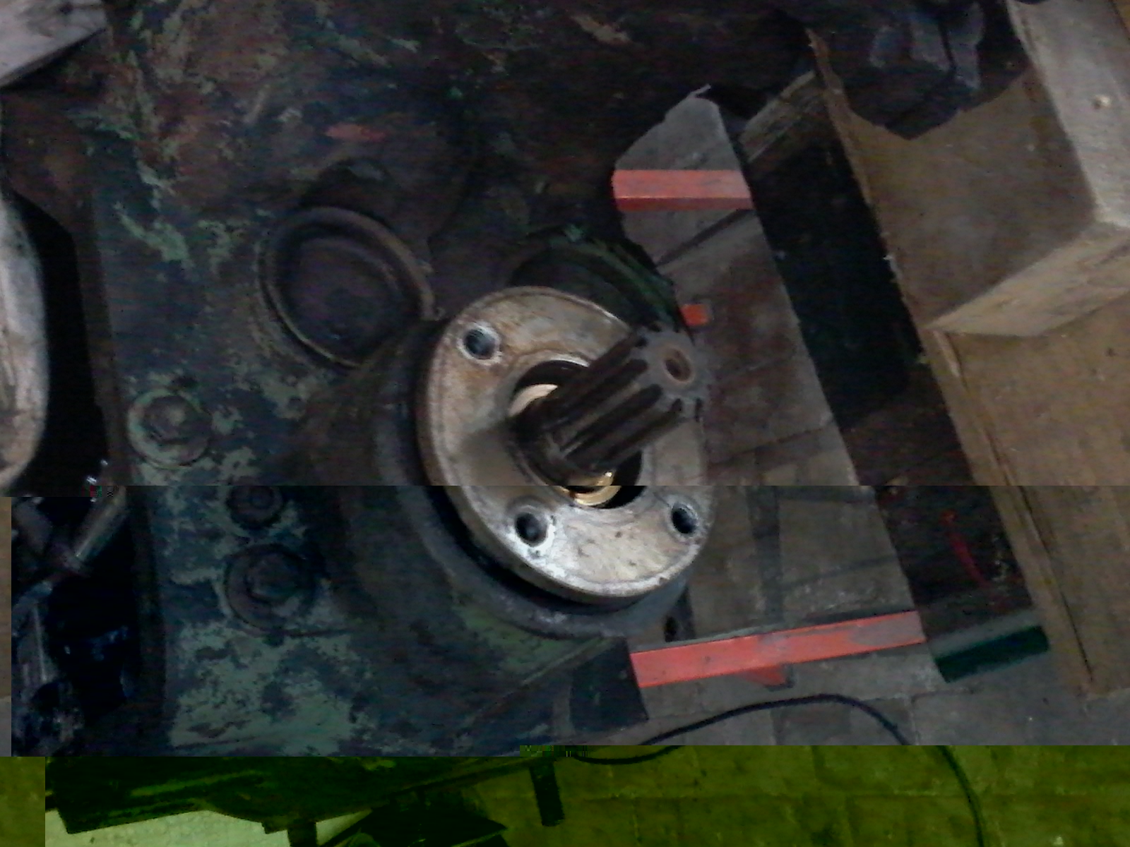

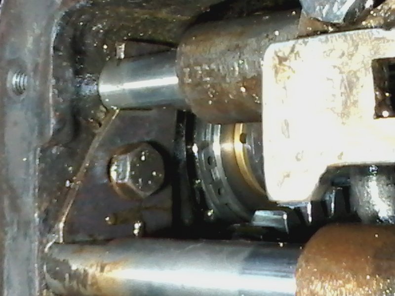

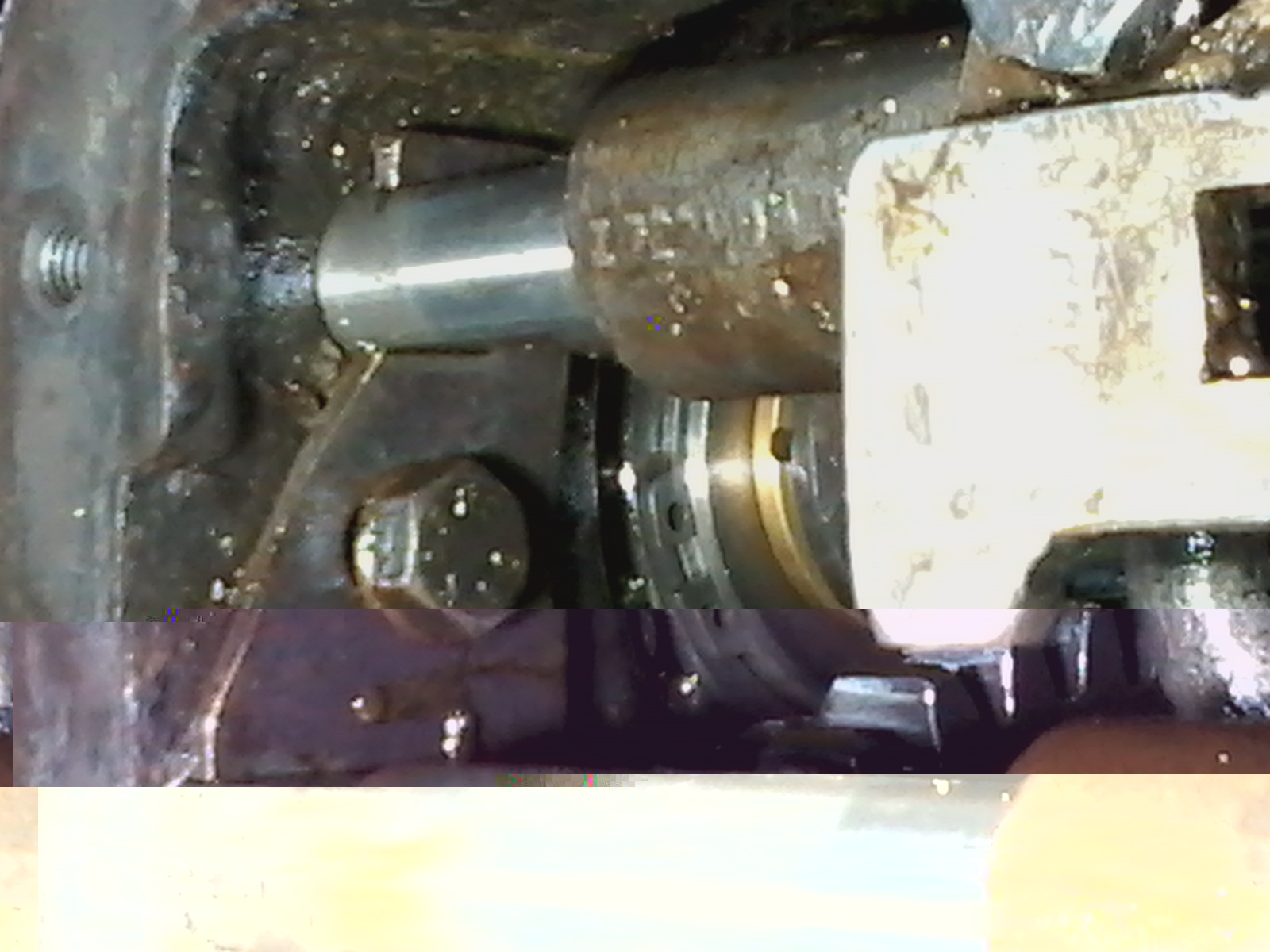

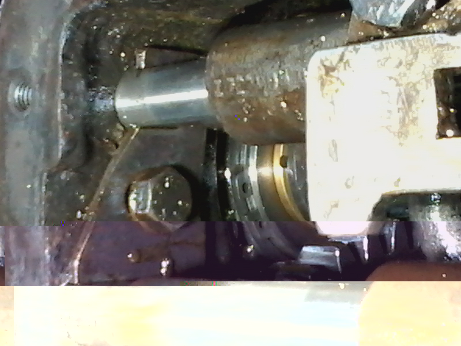

Hallo Freunde
heute habe ich mich dann mal bei gemacht und habe den Riemenscheibenhalter ausgebaut von der Innenseite des Getriebe war noch ein Segering verbaut
siehe Foto
um an den Ranzukommen habe ich die Schaltkulisse los geschraubt rechts und links aussen am Getriebe je Stange eine Schraube das sicherungsblech muste auch demontiert werden dann vorsichtig die stangen nach rechts rausgeschlagen. Die Schaltklauen sind nicht an den Stangen angeschraubt sie dienen nur der Führung .Danach habe ich den Segering aus seiner Nut entfernt (hängt jetzt lose auf der Eingangswelle)

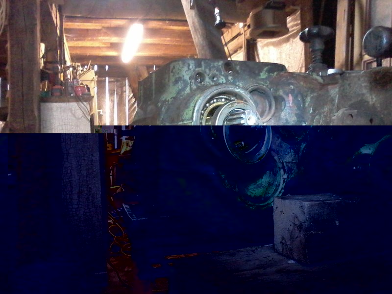

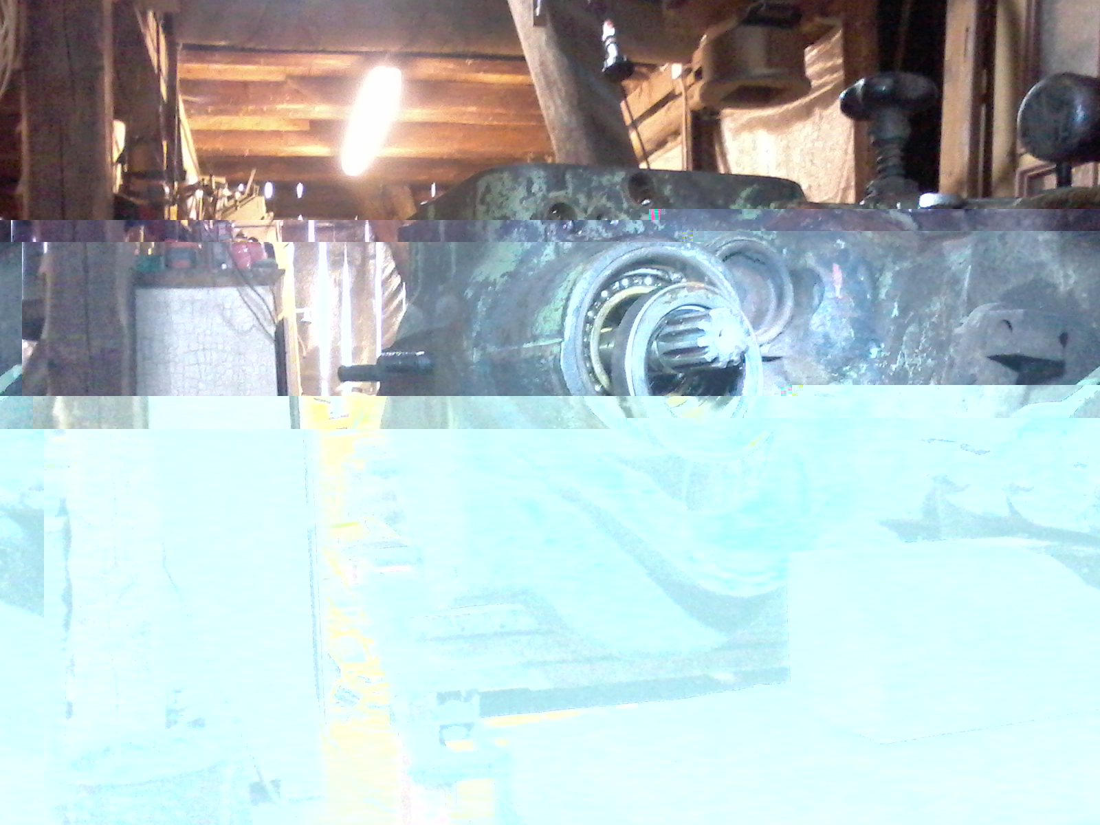

Das Ergebnis
20210328_145652.jpg [ 804.69 KiB | 10041-mal betrachtet ]

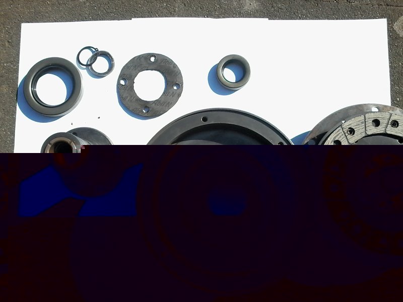

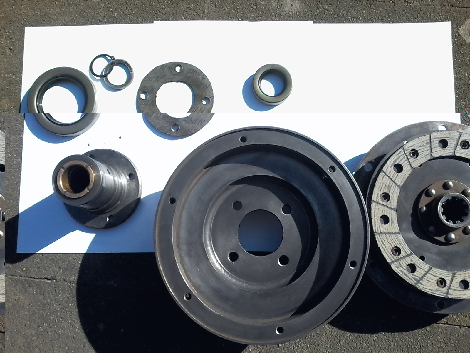

Beitrag Re: Getriebe c10
Ich habe mal eine Originalteile explosionsbild gemacht da sieht man von links nach rechts den Wedi der in das Getribegehäuse kommt dann den Halter der auf die Eingangswelle geschoben wird dann eine distanzscheibe und ein Segering der den halter auf der Eingangswellevon aussen fixiert eine Papierdichtung welche zwischen den Riemenscheibenhalter und Riemenscheibe mit Kuplungsgehäuse sitzt dann ein Wedi der in der Riemenscheibe kuplungsgehäuse sitzt und zu letzt die Kuplungsscheibe mit der Druckplatte
ich hoffe ich konnte euch etwas mehr licht ins dunkle bringen wenn fragen sind immer fragen
