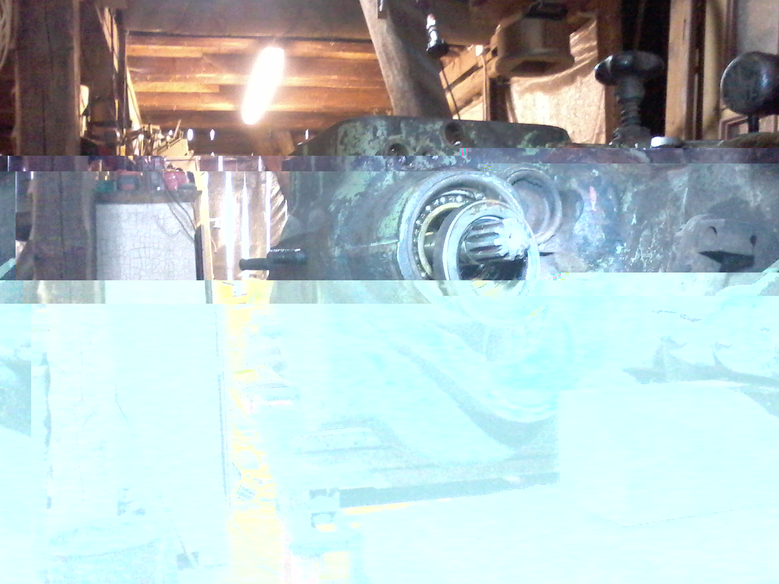

Hallo Manfred du sprichst von dem wedi von der Riemenscheibe ich muss hinter den Halter von der Riemenscheibe die Dichtung erneuern und weiß nicht wie ich das ding aus dem Getriebe bekomme

heute habe ich mich dann mal bei gemacht und habe den Riemenscheibenhalter ausgebaut von der Innenseite des Getriebe war noch ein Segering verbaut
siehe Foto
um an den Ranzukommen habe ich die Schaltkulisse los geschraubt rechts und links aussen am Getriebe je Stange eine Schraube das sicherungsblech muste auch demontiert werden dann vorsichtig die stangen nach rechts rausgeschlagen. Die Schaltklauen sind nicht an den Stangen angeschraubt sie dienen nur der Führung .Danach habe ich den Segering aus seiner Nut entfernt (hängt jetzt lose auf der Eingangswelle)
