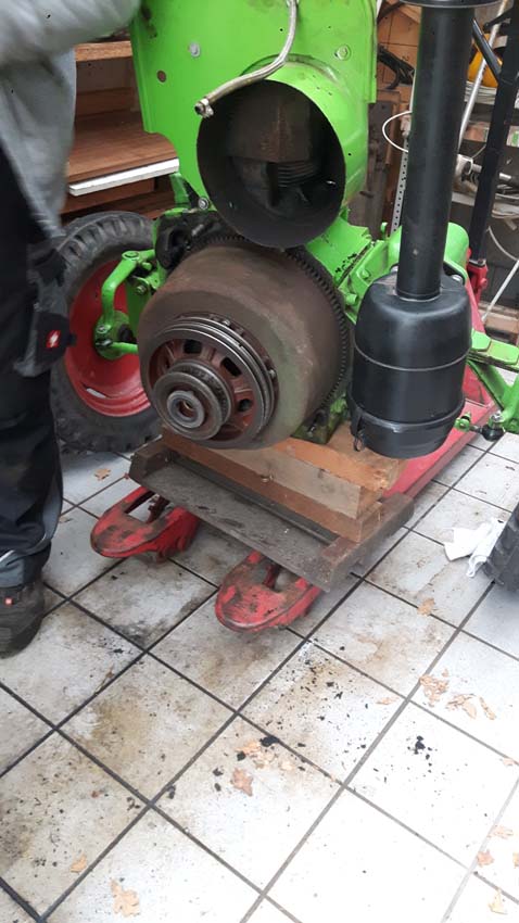

Mein Normag hat beim Schalten, besonders wenn ich mal auf einer Einfahrt auf der Kupplung stand, grausige Geräusche gemacht.
Kornett II K 12 a Fahrgestellnummer 256642.

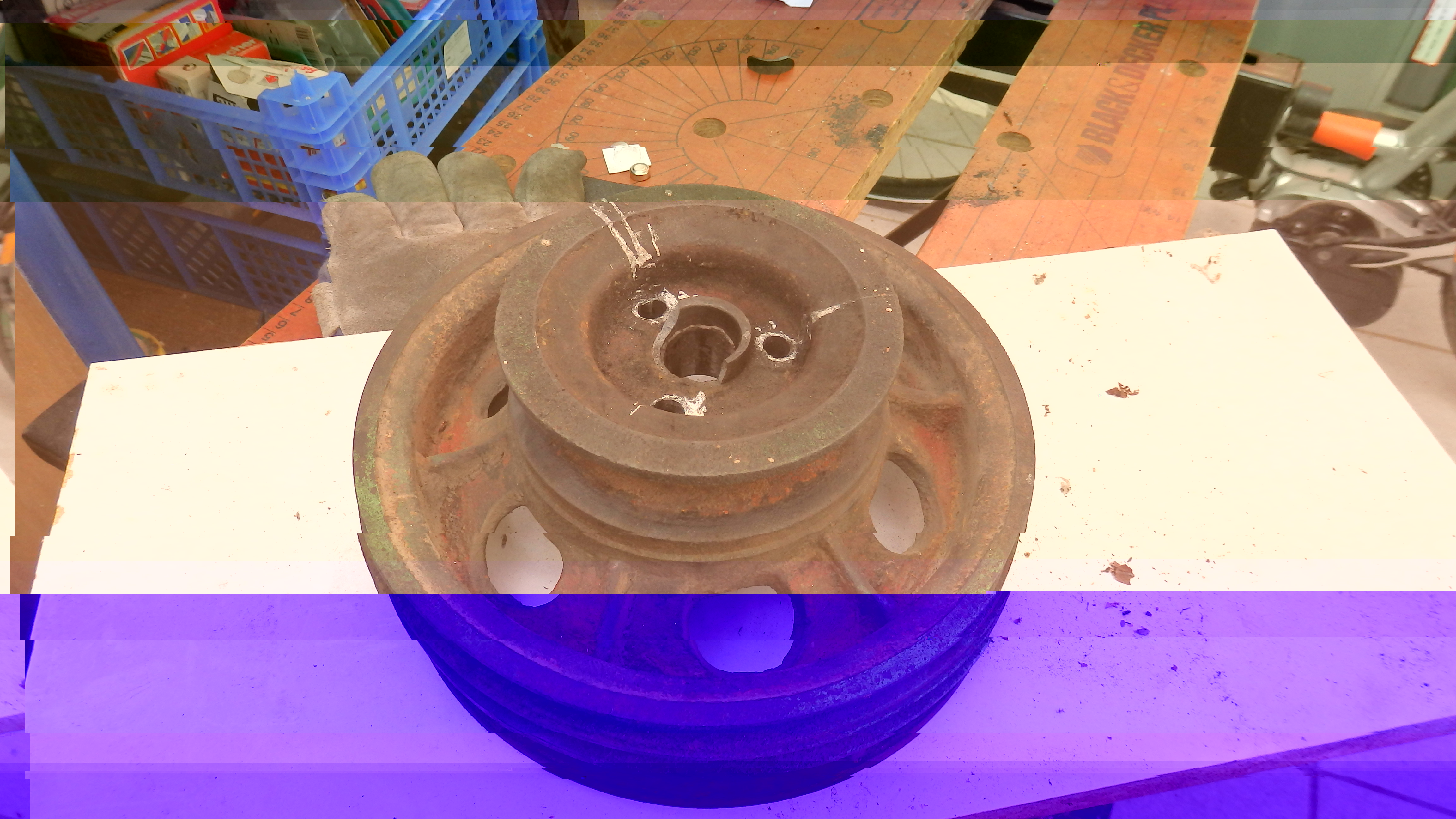

Nun hat mir ein Bekannter mal den Trecker auseinandergeschraubt und Fehler gesucht.

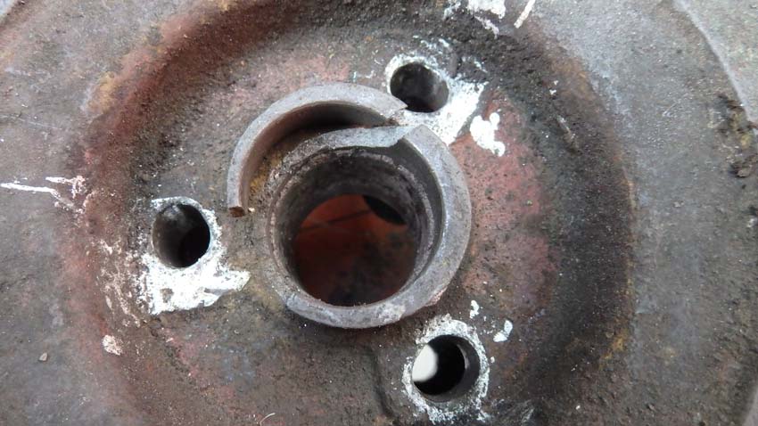

Die Riemenscheibe ist ziemlich ausgeleiert und auch die Gleitbuchse darin ist total kapautt.
Ansonsten alle Teile noch in gutem Zustand.
zwei Bildchen anbei.
Wo kann ich eine passende Riemenscheibe mit Gleitbuchse bekommen?
Wer gibt mir Tipps?
Ganz herzlichen Dank für Eure schnelle Hilfen.
normag kupplung-008.JPG [ 2.81 MiB | 20160-mal betrachtet ]

Den Begriff Gleitbüchse habe ich aus der Ersatzteilliste (s. Anhang) Nr. 19.
Auf dem Foto der Scheibe sieht man auch, dass da eine schlanke Büchse eingesetzt ist, die nun teils verschlissen ist.
Grund kann aber sein, dass die Riemenscheibe aus Guss ist und zur Anpassung an die Antriebswelle ein anderes Material nötig ist.
Beim Einsetzen einer nach dem Aufbohren ja stärkeren Stahlbuchse kann dies wohl entfallen.

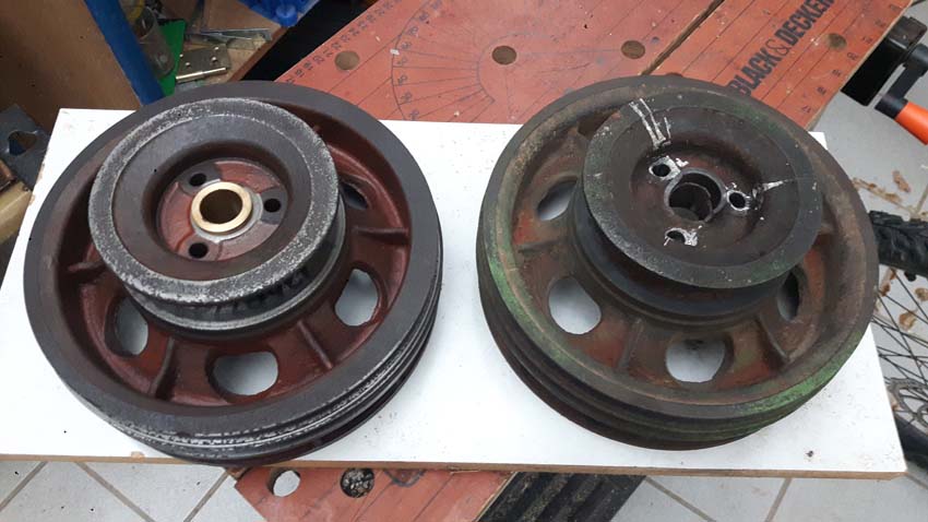

Ich habe über ebay-Kleinanzeigen eine restaurierte Scheibe ergattern könnnen.
Passt prima.
Die Scheibe ist fest angeschraubt und die Antriebswelle ist da (durch das Dreibein) nur eingeschoben.
Zwar habe ich beim Einbau etwas geschmiert, aber zukünftig geht das wohl nicht.

normag-kupplung9-3.jpg [ 97.9 KiB | 19625-mal betrachtet ]
normag-kupplung9-2.jpg [ 91.31 KiB | 19625-mal betrachtet ]
