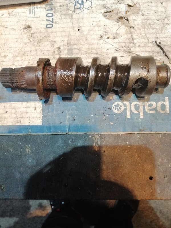

Beitrag Re: Lenkgetriebe
ich hab mal Fotos gemacht. Es sind einzelne Kugeln die durch einen passenden Ring gehalten werden.
Hallo Ludger,
versuch's mal in einem Fachgeschäft für Industriebedarf, die haben meistens auch Lager im Sortiment.
Die Größe der Kugeln steht ja in der o.g. Ersatzteilliste.
Am besten nimmst du die Einzelteile inkl. der Spindel und Kopie der ETL mit

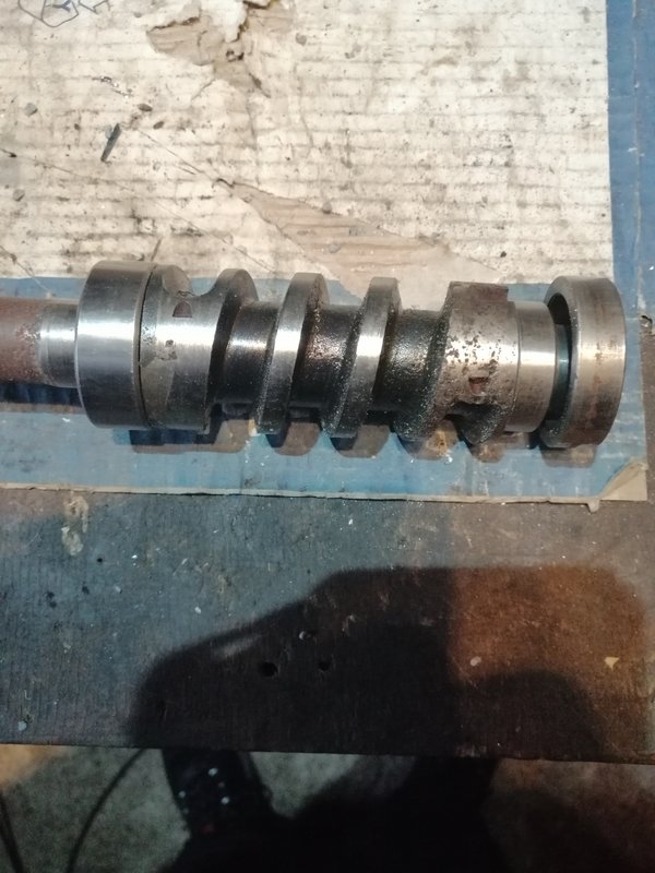

hab wie gesagt eine andere Lenkstange mit Spindel bekommen, da gibt es eine neue Variante der Lagerung.
Wie es aussieht wurde die Welle abgedreht auf ein Normmaß und wohl handelsübliche Lager verwendet und der untere Ring neu angefertigt.
Hier mal eine Ansicht wenn's interessiert.
Das sieht nach einer sinnvollen Lösung aus :)
Die Spindel hat allerdings gerade im mittleren Bereich schon viele Lenkbewegungen hinter sich ;)
