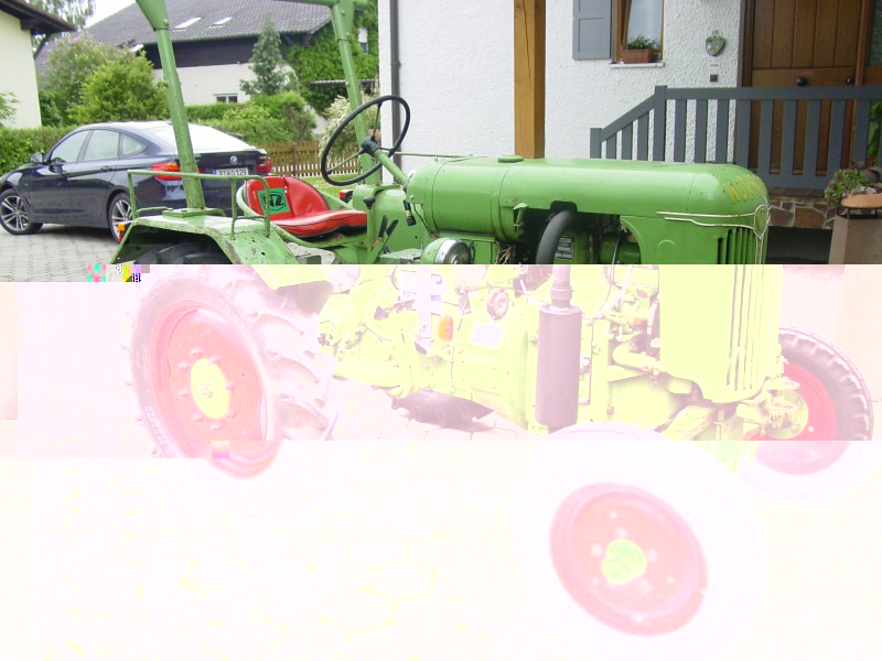

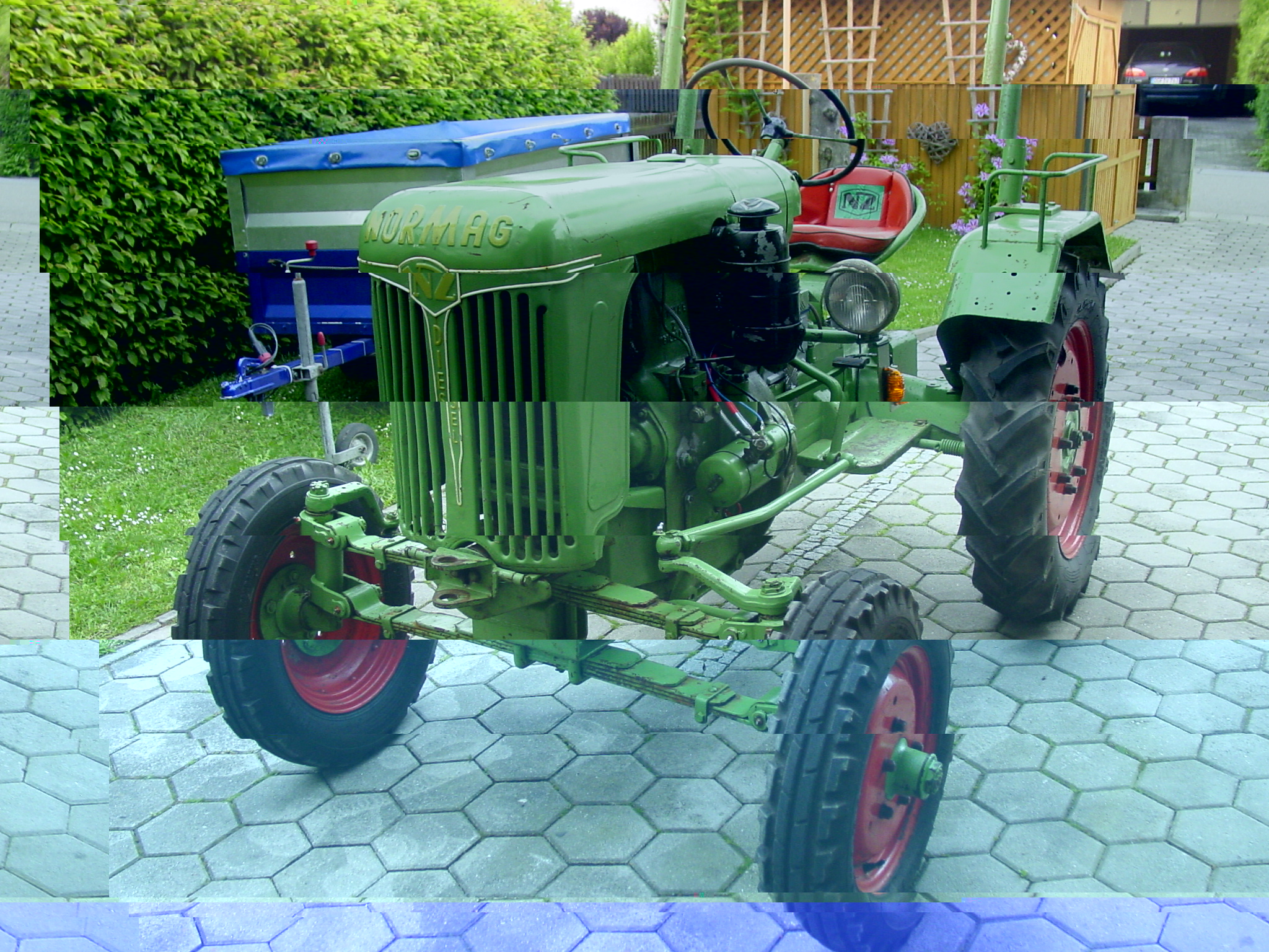

Liebe Forumsmitglieder,
nach sechswöchigen "Hochrüstarbeiten" - Dichtungen gewechselt, Öle erneuert, Elektrik erneuert, Zündanlage eingebaut, Bremsen eingestellt, Kühler abgedichtet usw., versuche ich nun am kommenden Mittwoch die Vollabnahme beim TÜV zu überstehen und die nötigen Papiere für die Zulassung zu bekommen. Könnt ihr mir noch Tipps geben, auf was ich noch besonders achten muss? Warndreieck, Verbandskasten und Warnweste werde ich vorsichtshalber mitnehmen. Die nachgerüstete Temperaturanzeige (mechanisch) funktioniert leider nicht( ich hoffe das ist kein k. o. Kriterium). Mein Normag ist ein NG 20 B mit BM 15 A Motor (15PS).
Schöne Grüße
Fred

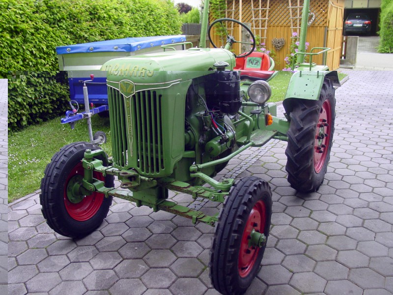

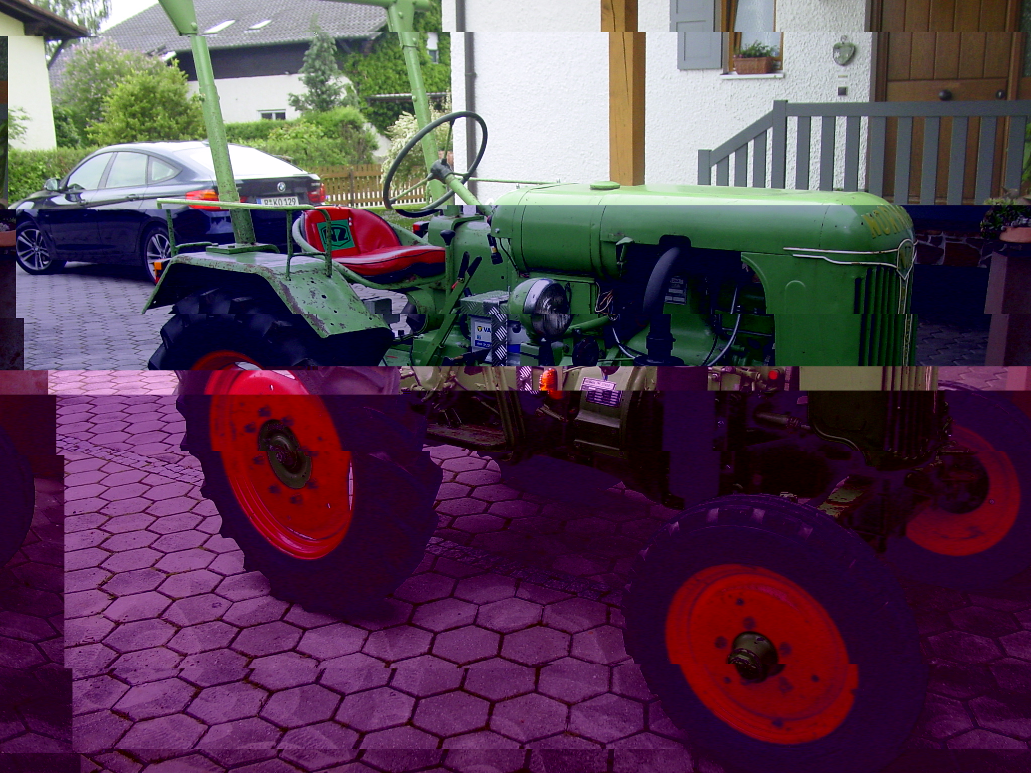

mein Normag steht auch kurz vor der TÜV-Abnahme. (Bilder auch in der Galerie)
Leider habe ich dabei ein kleines Problem, Traktor ist noch in erster Hand, aber ich bräuchte noch einige Daten für den KFZ-Brief.
Jetzt wollte ich anfragen, ob jemand im Forum auch ein solches Modell besitzt und mir evtl. eine Kopie des Briefes zukommen lassen könnte, bzw weiterhelfen könnte?
Die groben Daten sind:
Typ: NG20B
Motor: BM24A
Bj: 1954
PS: 22
Hubraum: 2112ccm
Habe ihn natürlich in die Typen-Datenbank eingetragen.
image_id: 5134
image_id: 5135
image_id: 5136
Vielen Dank im vorraus und viele Grüße
Matthias
