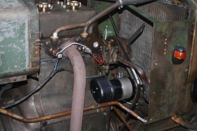

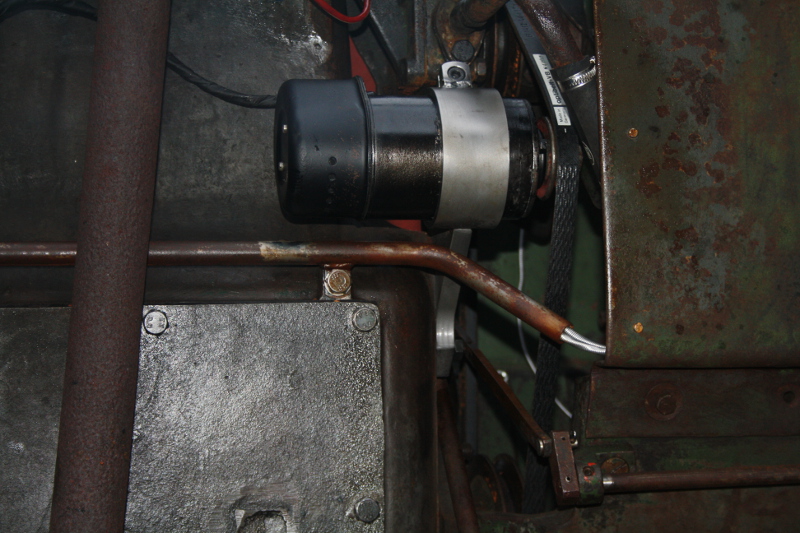

hier mal der Halter im verbauten Zustand.
Ich habe ihn jetzt mal nicht auf alt getrimmt und erstmal geschaut ob alles paßt.
lima_ng22.JPG [ 234.18 KiB | 17350-mal betrachtet ]
lima-ng22-2.JPG [ 257.88 KiB | 17350-mal betrachtet ]

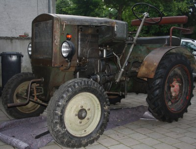

und der Rest der noch dran hängt, Luftfilter fehlt auf dem Foto.
Felgen entlacken, Rücksitzbankaufbau kommt nächstes Jahr.
ng22_cut.JPG [ 268.81 KiB | 17350-mal betrachtet ]

Glückwunsch Markus, der sieht ja klasse aus, echt zu beneiden!!

Mensch Markus, solch einen NG 22 kann man, oder muss man sogar zeigen, der ist echt vorzeigbar ;) Die tolle Patina, und wie ich Dich (so aussem Forum) kenne, steht bzw. stand die Drehbank auch solange nicht still, bis er läuft bzw. lief wie ne 1 :D
